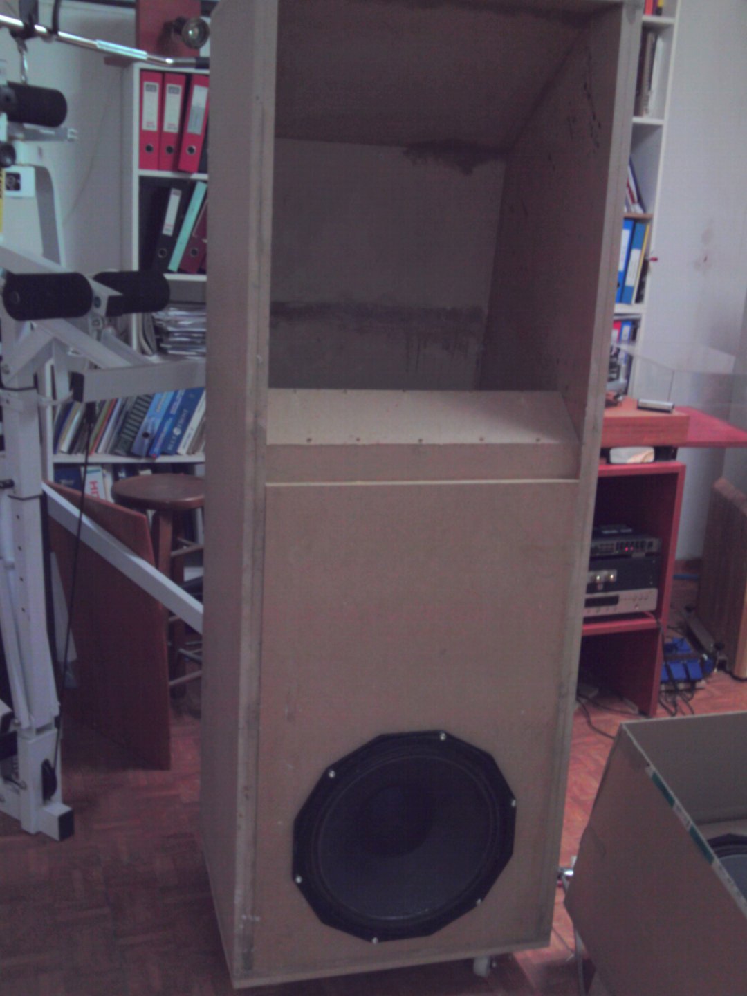

Η προσωπική μου εμπειρία, είναι ότι η εκτόνωση του sub είναι καλύτερα να βρίσκεται κοντά στο δάπεδο. Πως κατέληξα στο συμπέρασμα: Το δικο μου sub είναι χοάνη οπίσθιας φόρτισης σε καμπίνα ύψους περι τα 2μ, με το μεγάφωνο στο πάνω μέρος και την χοάνη στο κάτω μέρος. Η χοάνη παράγει το 90% του ηχητικού κύματος των χαμηλών, αρα σε αυτή την διάταξη έχουμε εκτόνωση χαμηλών κοντά στο δάπεδο. Γυρίζοντας την καμπίνα ανάποδα, έχουμε το μεγάφωνο κάτω και την χοάνη πάνω, δηλ. εκτόνωση στα 2μ, άρα εκτόνωση χαμηλών κοντά στο ταβάνι (το ύψος του ταβανιού του χώρου μου είναι περίπου τα 3,0μ). Αυτή η ανάποδη διάταξη με εκτόνωση προς το ταβάνι δεν έπαιξε τόσο καλά όσο η κανονική διάταξη. Αυτή την δοκιμή την είχα κάνει αρκετά χρόνια πριν, οπότε δεν θυμάμαι ακριβώς την διαφορά, απλώς ότι ήταν καλύτερα εκτόνωση κοντά στο δάπεδο (μπορεί να είχε πιο στιβαρό χαμηλό), στον δικό μου χώρο. Βέβαια το καλύτερο είναι κανείς να κάνει το πείραμα στην δική του εφαρμογή.
:rolleyes: Άρα το μεγάφωνο το 10%? Περίεργο πως το έβγαλες αυτό το συμπέρασμα; έχεις κάποια μέτρηση ή και κάποια φώτο;
Χοντρικά το αναφέρω, μπορεί και να υπερβάλω, μπορεί η αναλογία να ήταν 70:30, αυτό δεν νομίζω ότι αλλοιώνει το συμπέρασμα .Το ζητούμενο στην περίπτωση μας είναι εκτόνωση χαμηλού προς τα κάτω ή προς τα πάνω. Μέτρηση έχω, αλλά καλύτερα να ξαναπάρω εστιάζοντας στο συγκεκριμένο σημείο, δηλ. near field στα 10 εκ. από το μεγάφωνο και από την χοάνη.
Φωτογραφίες έχω, είναι βέβαια λίγο παλαιές.

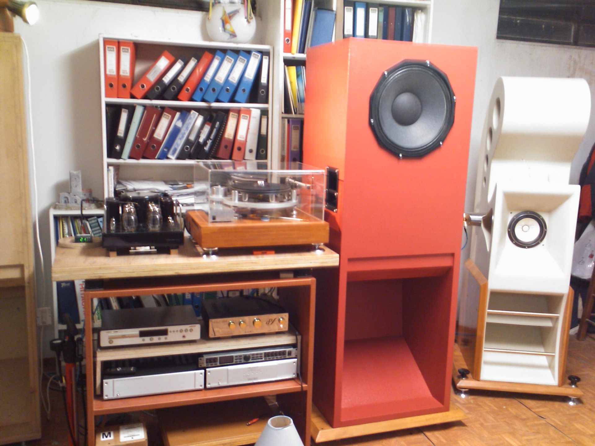

Δεν υπάρχει περίπτωση η πηγή της ενέργειας, βλέπε μεγάφωνο, να έχει τόσο λιγότερη ενέργεια σε σχέση με μια χοάνη που συντονίζει την πίσω ακτινοβολία του.
Προφανώς δεν κάνεις αναγωγή της μείωσης της στάθμης, στην έξοδο της χοάνης.
Πήρα μετρήσεις του hornsub, οπότε μέτρηση στο μεγάφωνο 86 db, μέτρηση στο στόμα της χοάνης 93db, οπότε 93-86=7dB. Φίλτρο 2ης τάξης / Q=1 (πηνίο 22/πυκνωτής 330).
Ακριβώς αυτό λέω...
Δεν μπορεί να βγει συνολική μέτρηση απόκρισης συχνότητας με αυτόν τον τρόπο. Είναι λάθος η άθροιση των επί μέρους εγγύς πεδίου σταθμών, των δύο πηγών ακτινοβολίας.
Χρειάζονται υπολογισμοί για την μείωση της στάθμης της δευτερεύουσας πηγής. Στην περίπτωση σου της χοάνης.

Μα δεν κάνω καμία άθροιση, κάνω σύγκριση δυο πηγών ήχου και λέω οτι στις ίδιες ακριβώς συνθήκες η μια πηγή ήχου παράγει 86dB και η άλλη πηγή ήχου παράγει 93dB. Ακόμα και ακουστικά καταλαβαίνεις οτι υπάρχει σημαντική διαφορά μεταξύ του μεγαφώνου και της χοάνης και λογικό είναι αφού η δουλειά της χοάνης είναι να μεγεθύνει τον ήχο. Πάντα μιλάμε για κάτω απο 100Hz, εάν είχα αφήσει το μεγάφωνο ελεύθερο, χωρίς φίλτρο, τότε τα πράγματα θα ήταν διαφορετικά, γιατί το μεγάφωνο θα παρήγαγε μεγαλύτερη ένταση στις υπόλοιπες συχνότητες. Έτσι και αλλιώς η χοάνη λειτουργεί ως μηχανικό φίλτρο συχνοτήτων.
Πάντως η ουσία του ερωτήματος που είχε τεθεί είναι εάν αναπαράγονται καλύτερα τα μπάσα κοντά στην οροφή ή κοντά στο δάπεδο. Αυτό το ερώτημα προσπάθησα να απαντήσω και έχω την εντύπωση ότι αναπαράγονται καλύτερα κοντά στο δάπεδο. Το καλύτερο θα έλεγα ότι σημαίνει πιο σφικτό μπάσο. Το αναφέρω με επιφύλαξη, γιατί δεν ήταν εμπεριστατωμένο πείραμα, αλλά έτσι όπως το αντιλήφθηκα εγώ μια συγκεκριμένη χρονική στιγμή, σε ένα συγκεκριμένο χώρο και με συγκεκριμένο εξοπλισμό. Ως παράδειγμα αναπαραγωγή χαμηλών συχνοτήτων προς την οροφή θα μπορούσε να πει κανείς ότι είναι το εκκλησιαστικό όργανο, όπου οι αυλοί κοιτάνε προς τα πάνω (τουλάχιστον έτσι νομίζω).
Ξεκίνημα με λίγη θεωρεία...
Προσπαθώντας να μετρήσουμε την απόκριση συχνότητας ενός ηχείου εντός ενός εσωτερικού χώρου αντιμετωπίζουμε το εξής θέμα:
Στις συνήθεις οικιακές συνθήκες, βλέπε <<Ακουστική Μικρών Χώρων>>, είναι προβληματική η μέτρηση συχνοτήτων στο φάσμα κάτω των 300 Hz.
Αυτό συμβαίνει διότι οι ανακλάσεις του χώρου είναι εντονότατες, με αποτέλεσμα να επηρεάζουν το αποτέλεσμα.
Η λύση στο ανωτέρω πρόβλημα είναι η εξής:
Μέτρηση της συχνότητας στο πολύ κοντινό πεδίο κάθε μίας των πηγών ακτινοβολίας (μεγάφωνα, σωλήνες, χοάνες), έτσι ώστε οι όποιες ανακλάσεις να μην <<προλαβαίνουν>> να επηρεάσουν την μέτρηση και άθροιση των επιμέρους αποτελεσμάτων για να βγει, εντός μικρών αποκλίσεων, το τελικό αποτέλεσμα, σε σχέση πάντα και με το υπόλοιπο φάσμα.
Στην μέτρηση αυτή συμβαίνει το εξής παράδοξο. Η έξοδος από την δευτερεύουσα και μάλιστα παθητική πηγή, για παράδειγμα σωλήνας συντονισμού ή την συντονισμένη κοιλότητα, να βγαίνει υψηλότερη από την καθαρή στάθμη του μεγαφώνου και μάλιστα στο σημείο αυτό όπου η στάθμη του συστήματος μεγαφώνου-καμπίνας είναι αρκετά μειωμένη. Κάτι τέτοιο βέβαια δεν δικαιολογείται.
Αιτία που συμβαίνει αυτό είναι η διαφορά της <<ενεργού διαμέτρου>> της εκάστοτε πηγής. Για παράδειγμα ένα μεγάφωνο 8 ιντσών που τροφοδοτεί έναν σωλήνα συντονισμού 2 ιντσών.
Για να είναι σωστό το αποτέλεσμα θα πρέπει πριν την άθροιση να γίνει αναγωγή της στάθμης από την δευτερεύουσα εκπομπή.
Τώρα, όσων αφορά μια χοάνη, δεν είναι βέβαια δουλειά της να μεγεθύνει γενικά και αόριστα τον ήχο του μεγαφώνου, αλλά μόνο το φάσμα που αυτό δεν είναι ικανό να παράγει ικανή στάθμη. Αναφέρομαι φυσικά στην χαμηλή περιοχή.
Για τον λόγο αυτό μια σειρά μηχανικών διατάξεων αλλά και ηχοαπορροφητικών υλικών στην πορεία της χοάνης επιτρέπουν να φτάσει στην έξοδο αυτής πολύ συγκεκριμένο συχνοτικό φάσμα.
