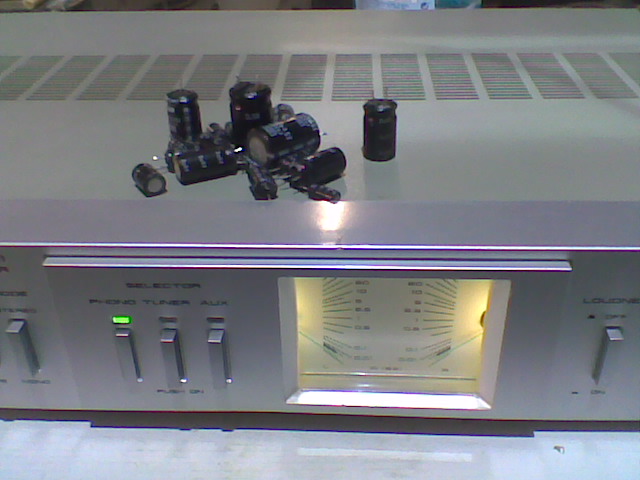

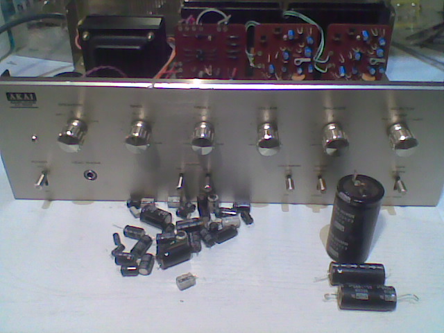

SERVICE AKAI AM U D1
Ενα πολυ εως παρα πολυ entry level μηχανημα της εποχης το οποιο ειναι ενα καθαρα μηχανημα παραγωγης το οποιο δεν εχει τιποτα το ιδιαιτερο να αποδειξει αρα η προσεγγιση ειναι μονο να το φερεις εκει που το ειχε η μαμα και να το κανεις να ζησει οσο γινεται πιο που ...
Παραδοξως και ενω ειχε μεσα πυκνωτες nippon / nichicon στην κυριολεξια δεν δουλευε κανενας ...σημαδι οτι το μηχανημα ειχε μεινει σε τοπο εξαιρετικα ζεστο η εμεινε αναμμενο καμια εικοσαρια χρονια ....
--- εγινε καθαρισμος για να φυγει η βιομηχανικη μπιχλα πουε ιχε μεσα
--- εγινε καθαρισμος σε διακοπτες και ποτενσιομετρα
--- αντικατασταση ολων των πυκνωτων
--- πολυ λιγα ρυθμισματα ( μονο για τα οργανα )
--- τοποθετηση πυκνωτων dnc
και εφυγε .... enjoy

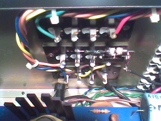

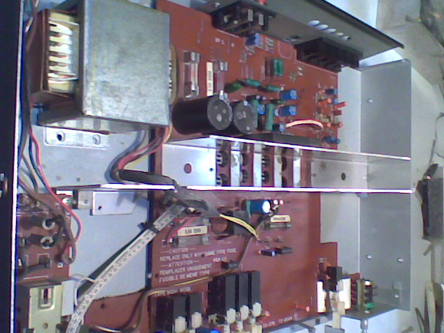

Συνταγη για καταστροφη
Ο λογος γινεται για το σετ προενισχυτη τελικου MARANTZ240-3600....Η φασαρια φυσικα ειναι στο γιατι καηκε το μηχανημα μια και προθεση μας συνηθως ειναι οχι μονο να επισκευαστει αλλα και αν γινεται να μην ξαναπαθει ευκολα καποια ζημεια .
Αρχικα το προβλημα ηταν στις γειωσεις ...Εξηγω .... ο τελικος δεν εχει ουτε καν διακοπτη ...το ανοιξε κλεισε το κανει ο προενισχυτης αλλα και την διαχειριση ηχειων ΑΒ επισης ο προενισχυτης .
Αυτο ειχε σαν αποτελεσμα να φευγουν τα καλωδια των ηχειων απο τον τελικο και να πηγαινουν στον προ για διαχειρηση οπου εκει ποιητης σκεφτηκε να τα "τερματισει " με καποιες αντιστασεις στην γειωση του σασσι του προ το οποιο ειναι πολυ σχετικο γιατιο κανενα Αμερικανικο της εποχης δεν ειχε πραγαματικο τριπολικο καλωδειο με γειωση .
Αποτελεσμα ολο αυτο το πακετο να ειναι ενα μεγαλο ground loop στην εξοδο βαλε το οτι ο πελατης μπορει να ειχε μακρυα καλωδια η εντοιχισμενα και ετοιμη η καταστροφη ( οι παρατηρησεις ειναι για αυτους που ακομα δεν εχουν κατανοησει πως λειτουργουν και τι αναγλκες απο τι γειωσεις υπαρχουν σε ενα ηχητικο συστημα ) για αυτο λεω οτι οπου μπορω να βοηθησω ( και αν υπαρχει ενδιαφερον για περισσοτερη αναλυση ειμαι στη διαθεση σας )
Καρβουνο οι αντιστασεις "φορτιου" μεσα στον προ
Καρβουνο οι αντιστασεις του ζομπελ
καρβουνο και ο ρελες εξοδου ( λογικο αφου το φορτιο ηταν τοσο χωρητικο )
Προσθεσε και οτι ο Αμερικανος εβαλε ρελαι ανοιχτου τυπου ( απαραδεκτο) οπου η σκονη και βρωμα στις επαφες εκανε ακομα χειροτερη την κατασταση
Προσθεσε τα γνωστα προβληματα με την θορα των ηλεκτρολυτικων
Συν την αλλαζονεια του Αμερικανου που αφησε το bandwidth στο φεγγαρι και η ταλαντωση ηταν στην γωνια και περιμενε....
Μαζευτηκε λιγο το πραγμα εγινε και λιγη φαναρτζοδουλεια μια και η οξειδωση λογο χρονου ηταν περισοοστερο απο εμφανης και το μηχανακι ηρθε στα καλα του ελπιζω για πολλα ακομα χρονια ...
enjoy

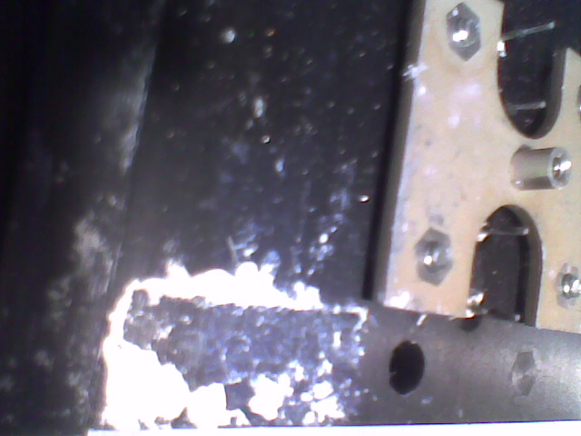

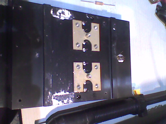

λεπτομερεια απο τις ψυκτρες του τελικου οπου η θερμοαγωγιμη παστα ειχε μετατροπη ....σε λευκο τσιμεντο !!!!

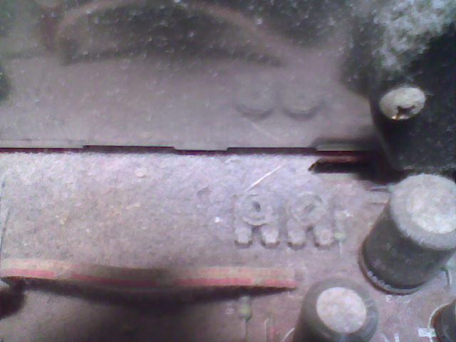

Re: ΕΠΙΣΚΕΥΕΣ-ΑΝΑΒΑΘΜΙΣΕΙΣ ( ΠΑΡΟΥΣΙΑΣΗ)

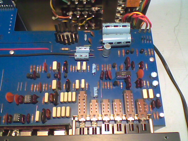

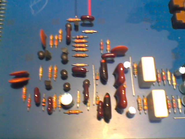

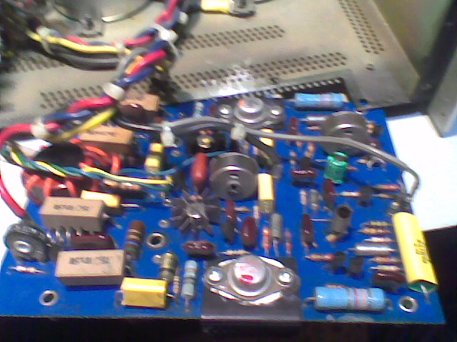

πλακετα του τελικου μετα την φαναρτζοδουλεια

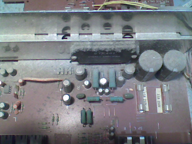

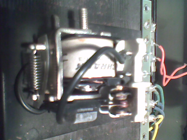

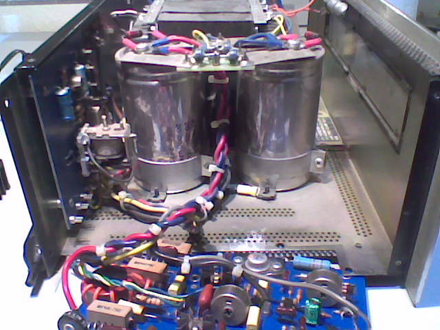

Οψη απο το τροφοδοτικο την αλλη πλακετα του τελικου αλλα και το ανοιχτου ρελαι

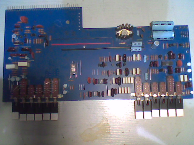

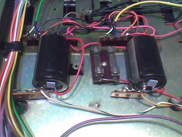

φωτο απο την πλακετα του προ ο οποιος εφαγε και αυτος τα σχετικα του μια και οι πυκνωτες της rubicon δεν τα καταφεραν μετα απο τοσα χρονια ...αλλαχτηκαν τα παντα και μαλιστα τελειωμενο ηταν ενα πεντακαθαρο και πολυ δυναμικο προενισχυτακι ... σχετικα αθορυβο ( εγινε και σχετικη βελτειωση στην τροφοδοσια )
Σημειωστε οτι ολη η κατασκευη ειναι modular buss οπου με 5 βιδες τα εχεις κανει ολα φυλλο και φτερο που παρεχει αρκετα μεγαλη ευκολια στην επισκευη
enjoy

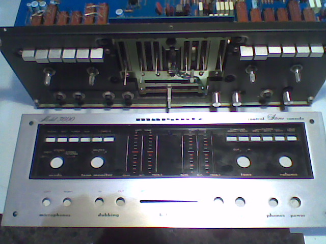

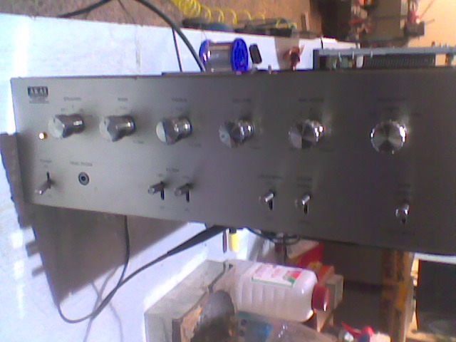

προσοψη .... μονο τεσσερις βιδες ολα εξω .... και καλο καθαρισμα
