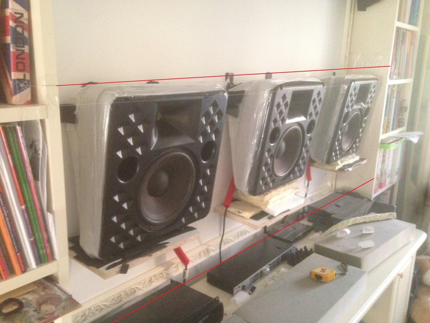

το θέμα το άνοιξα γιατί θα προχωρήσω σε κάποιες αλλαγές....
θα προσπαθήσω να φτιάξω μια πιο σωστή κατασκευή για την πρώτη 3άδα.....
το στάνταρ θέμα που έχω είναι με την κλίση και το off-axis των L-R
αυτό λόγω χώρου δεν μπορεί να τακτοποιηθεί εκτός και αν βγουν τα L-R έξω...που προς το παρόν δεν μπορώ λόγω ασβού
αν δεν πάρω αυτό που θέλω...το επόμενο βήμα είναι η αλλαγή ηχείων

Απ´ ότι θυμάμαι είχες θέμα «βάθους» και δεν ήταν εύκολος ο εντοιχισμός.
Και αν κανείς τον ιδανικό εντοιχισμο και χάσεις 22.+εκ + ηχειο, τι θα σου μείνει μέχρι τη θέση ακρόασης ; :thumbsdown:
hostel έχει γίνει το δίπλα.....μπαίνει-βγαίνει κόζμος...κάθε μέρα λέω καλημέρα και σε κάποιον άγνωστο... :laugh:
πες σε παρακαλώ την άποψη σου....που βλέπεις το λάθος ή την δυσκολία?
Δε βλέπω λάθος στη σκέψη.
Απλά φαίνεται μπελαλίδικο , ψιλόακριβό, και δεν έχεις εγγυημένο αποτέλεσμα.
απάντησε μου στο θέμα απόστασης.

όντως είναι τσίμα τσίμα....και θα ξηλώσω το κόντρα πλακέ-παλιά οθόνη(για να κερδίσω 3cm) που την έχω τώρα ως πλάτη
αλλά τα υπόλοιπα με τα 22εκ δεν τα κατάλαβα...τι ακριβώς μετράς?

Εφόσον δεν υπάρχει χώρος για τσιμέντο, μπετο κλπ, έστω και υπό μορφή μπλοκ που θα ήταν καλούπι για κάθε ηχείο, τότε πιθανώς το χοντρό φύλλο μολύβδου να είναι καλή επιλογή για να γίνει μια θήκη για να φωλιασει κάθε ηχείο μέσα σε αυτή.
Απλώς μεταξύ της θήκης - καλουπιού, είτε από μόλυβδο είτε από τσιμέντο, άσε 1cm χώρο για κοποπρεν το γνωστό και μη εξαιρετέο ακουστικς.
Στον υπόλοιπο κενό χώρο, χώσε πυκνή απορρόφηση. Τέλος.

ακριβό δεν θα είναι...γιατί φύλλα μολύβδου υπάρχουν ήδη....
η απόσταση η συνολική που θα έχω μετά το ξήλωμα του κόντρα πλακέ θα είναι κοντά 28 cm
και λέω ''κοντά'' γιατί ο τοίχος δεν είναι 100% ευθεία...

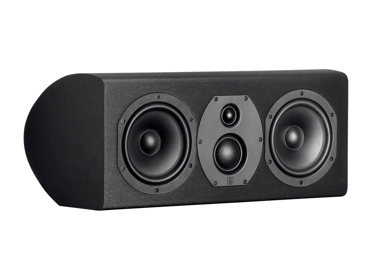

η άλλη μου ''τελική'' επιλογή είναι η απλή με γυψοσανίδα (ίσως διάτρητη για να μη χάσω μέρος από το rt60)
και με ηχεία της γνωστής πλέον φίρμας :biggrin: για τα L-C-R ....
(και θα χρησιμοποιήσω το κεντρικό της για τα υπόλοιπα surround
όπου θα μπορέσω να δώσω στα L-R εσωτερικά σπασίματα (κλίση)για να κοιτάζουν την θέση ακρόασης

Ερώτηση : τα LR θα παραμείνουν έτσι ; Δεν θα προσπαθήσεις για τρίγωνο ;
επειδή ακόμη δεν έχεις καταλήξει στο «κουτί» εντοιχισμού (σαν υλικό)
Και εξηγούμαι , αν λέω αν, το περίβλημα του ηχείου είναι μπετόν, τότε θέλεις 10-15-20 εκ πέριξ του ηχείου + αριθερμ ..... (ούτε να το σκέφτομαι δε θέλω ... εγώ. Εσυ σκέψου το γωγουλινι :fuckyou:)
Αν βάλεις φύλλα μολύβδου .... είναι δύσκολο να βρεις το παχος που χρειάζεσαι , ίσως κάνει τη δουλειά σου το 1 ή 2 εκ αλλά σε πολλαπλές στρώσεις .... ποιος ξέρει να σου πει ... άγνωστα και βαθιά νερά.
τώρα αν στρέψεις και τα ηχεία για το τρίγωνο .... κλάφτα Χαράλαμπε.:gotcha:

τι φύλλα μολύβδου δηλ έχεις ? Τι παχος ;

τα jbl δεν έχουν χώρο για τρίγωνα...φλατ μόνο όπως τα βλέπεις.....ίσως να μπορούσα με προσπάθεια να έκλεβα ράφια από τα βιβλία στην βιβλιοθήκη...αλλά περιμένω sub και δεν θέλω να ανοίξω μέτωπα.... :laugh:
έξω δεν μπορώ να τα βγάλω...υπάρχει κίνδυνος πτώσης από τον ασβό
οι μόνη επιλογή να παίξω με την κλίση στα L-R είναι η αλλαγή ηχείων με αυτά της monoprice

φύλλα μολύβδου υπάρχουν από την εποχή που έφτιαχνε ο γέρος μου οικοδομές.....τα ανακάλυψα πριν κάνα μήνα σε μια αποθήκη και μου ήρθε η ιδέα....
3.578
11.831
Θα σε γελάσω...έφτιαχναν τα σιφώνια των μπάνιων με αυτά
Αν θυμάμαι καλά αυτά ήταν ~2 χιλιοστά ή 2,5
Θα χρειαστείς πολλαπλές στρώσεις, με ένα φύλλο δεν θα κανείς δουλειά.

τα LCR είναι ήδη έτσι εδώ και καιρό...και το κενό μέχρι τις κόκκινες γραμμές είναι γεμισμένο με πολυουρεθάνη....από πάνω από την γραμμή αυτή έχω ένα sub και το υπόλοιπο αριθερμ

το φαντάζομαι....αλλά υπάρχουν πολλά...του κουτιού.....οπότε δεν υπάρχει θέμα ποσότητας
ίσα ίσα...βοηθά και στον συνδυασμό....αποτελέσματος-βάρους
