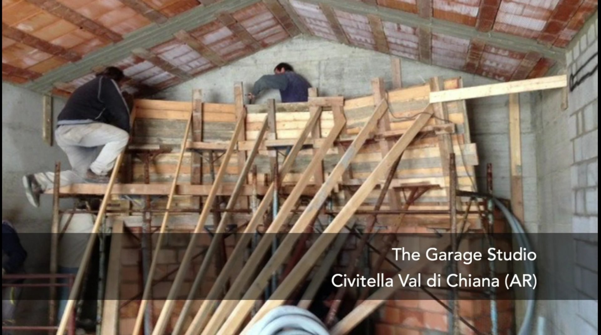

Οι γωνίες μπορούν να είναι εμφανείς μόνο από την εσωτερική όψη του δωματίου, και από έξω να είναι τετράγωνο.
Γέμισμα με μπετο.

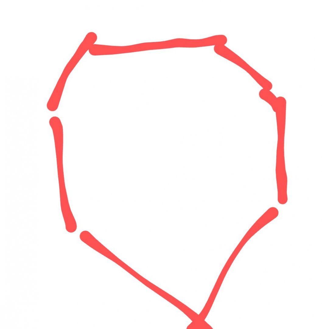

Αν θα το έκανα ποτέ, θα ήταν 7-γωνο:
Το πάχος των πλευρικων τοίχων όσο το πάχος των πλαινων ηχείων +15cm.
Προσοψη παντού διάτρητη γυψοσανίδα, με 15cm πυκνή απορρόφηση από πίσω, και μετά μπετο ολοβερ.
Όλα κρυμμένα να μη φαίνεται τίποτα.
Ανάλογου σχήματος το ταβάνι.

Για κοινόχρηστο σαλόνι είναι το πρόγραμμα και όχι για ξεχωριστό χώρο οπότε 7 γωνα σχήματα δεν παίζουν και ταβάνια που θυμίζουν καθεδρικό επίσης (αν και ενδιαφέρουσα προσέγγιση).
Ο σκοπός είναι η μη χρήση γυψοσανίδας αλλά η χρήση εμφανών καλαίσθητων υλικών που θα δένουν με το σχεδιασμό.
Τα inwall speakers που έχω δει βέβαια (dali και focal) έχουν σχεδιαστεί για να πιάνουν πάνω σε γυψοσανίδα οπότε θα χρειαστεί σίγουρα ένα είδος κουτιού σε κάθε άνοιγμα.

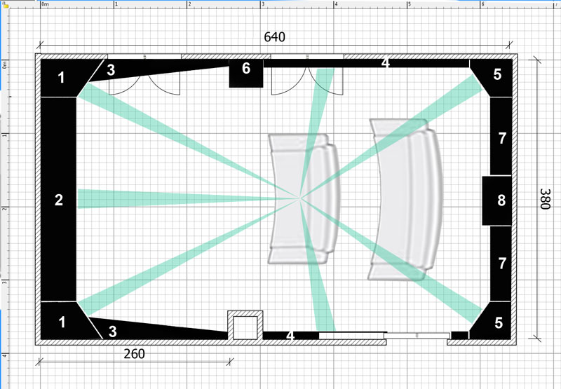

Για να μου βγούνε οι μοίρες τοποθέτησης με κλείσιμο των γωνιών και τοποθέτηση εκεί, αν π.χ. η μία μικρή πλευρά είναι 4 μέτρα μου βγαίνει απόσταση ακρόασης από μπροστινό τοίχο 3,5 μέτρα και θεωρώντας τη θέση στο 0,38 από πίσω βγαίνει συνολικό μήκος περίπου 5,6 μέτρα. Τότε όμως δε βγαίνουν οι μοίρες για τα πίσω ηχεία και κλείσιμο των γωνιών εκεί.
59.514
145.908
Δωστο σε αρχιτέκτονα, θα στο βγάλει.
Για 9 ηχεία στο κάτω επίπεδο, είναι 9-γωνο.
Βασικά φτιάχνεις τον κύκλο ακρόασης, τοποθετείς τα ηχεία στις θέσεις τους, και σχηματίζεις τους τοίχους εύκολα.
Στο 7-γωνο που έδειξα, η δική μου υλοποίηση για τα πίσω ηχεία θα ήταν μόνο μια φωλιά τσιμέντου για αυτά, και όλος ο πίσω χώρος μόνο απορρόφηση πίσω από τη γυψοσανίδα, κι ας είναι 2μ βάθος, όλο απορρόφηση, πυκνή.
Φωλιασμενος βαθειά μέσα στην πίσω γωνία, ο προβολέας, με τοίχο ουσιαστικά από μπροστά του, άνοιγμα μόνο για το φακό. Υλοποίηση σα να είναι εκτός δωματίου.

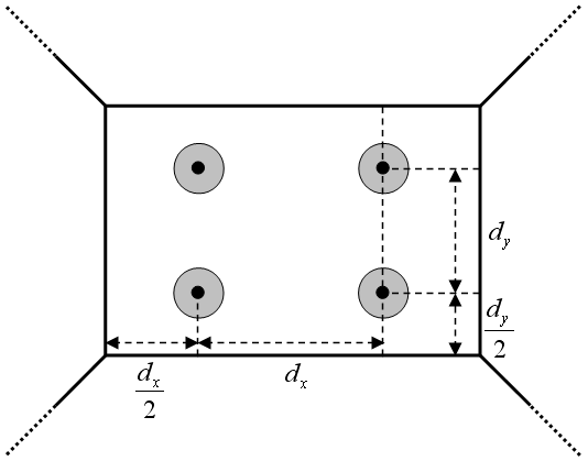

Οι θέσεις των subwoofer πως υπολογιστηκαν? Λιγα ειναι 4, καντα manifolds με αντικριστά τα woofer να ακυρώνονται και οι ταλαντώσεις
δεν γνωριζω, γινεται αναφορα σε βασικες αρχες κατασκευης οικιακου κινηματογραφου οπου χρησιμοποιει ως παραδειγμα το παραπανω γραφημα και σε συνδυασμο με το παρακατω που βρισκεται και στην wiki απ οτι ειδα, τιποτα νεο.

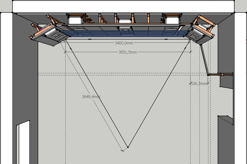

Αυτο ειναι μια καλη αρχη, αλλα ρωταω γιατι στο σχεδιο που εβαλες δεν μιλαμε πια για την απλουστευμένη εκδοχη ενος παραλληλογράμμου χωρου. Εννοείται οτι προϋπόθεση για να παιξει καλα ειναι να εξαφανισεις ανακλάσεις από τον πίσω τοίχο με απορρόφηση ικανη να κάλυψει όλο το φασμα μεχρι πολυ χαμηλα, κανα μετρο δλδ πετροβαμβακα και κενο μεχρι τον πισω τοιχο?
Ο φιλος εδω εχει κανει τρομερη κατασκευη
5.740
9.954

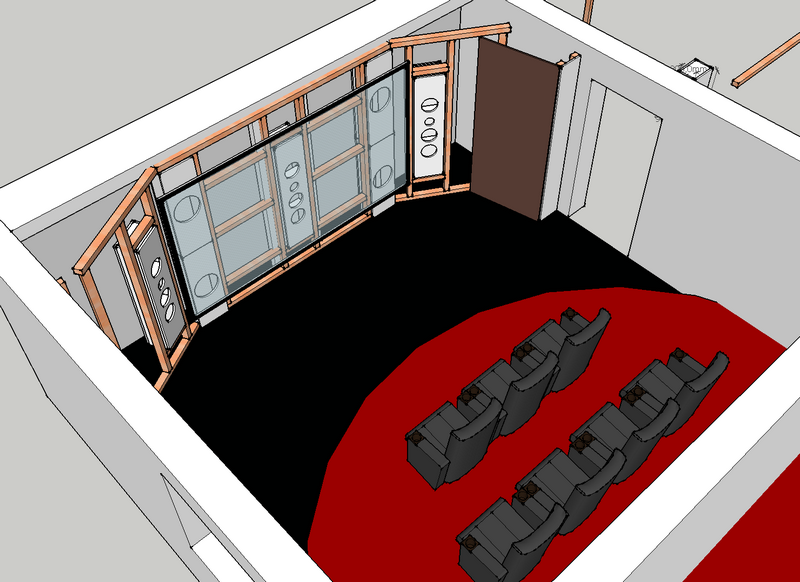

οι χωροι των οικιακων κινηματογραφων ειναι κατα κανονα ορθογωνια παραλληλογραμμα απ οτι εχω δει, εσωτερικα μπορει ο καθενας αναλογως των δεδομενων να διαμορφωσει τα εσωτερικα τοιχωματα.
τα παρακατω σκιτσα που βρηκα ανηκουν στο ιδιο προτζεκτ απ οτι συμπεραινω

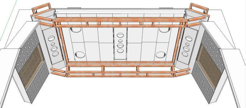

ενα ακομη σκιτσο, δεν μιλαμε σε καμια περιπτωση για ενα μετρο απορροφηση
