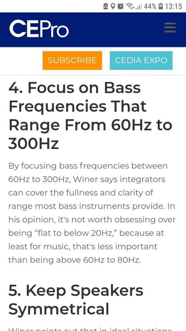

Και διακεκριμενοι ανθρωποι στο χωρο τα θεωρουν μη απαραιτητα.
Ενα αποσπασμα απο συμβουλη του Ethan Winer.

Να μας έλεγε για 30hz , να πω εντάξει. Μα 60??? , χάνεις μεγάλο μέρος του περιεχομένου. Ούτε καν 40.
Πες του ethan winer ότι μεγάλο μέρος της μπότας της drums έχει περιεχόμενο εκεί κάτω. Οχι μόνο στα 60.
Δεν νομίζω ο COSPE να διαβάζει etηan winer.
Να υποθέσω εσύ αυτόν έχεις στα υπ"όψην σου και παίζεις με 6,5 άρι μιντ μπας.
Εγώ πάντως στα δικά μου ηχεία , στα μεν μικρά , έχω 10ιντσα woofers 6,5 midbass, στα δε μεγάλα 15ιντσα woofers 8ιντσα midbass

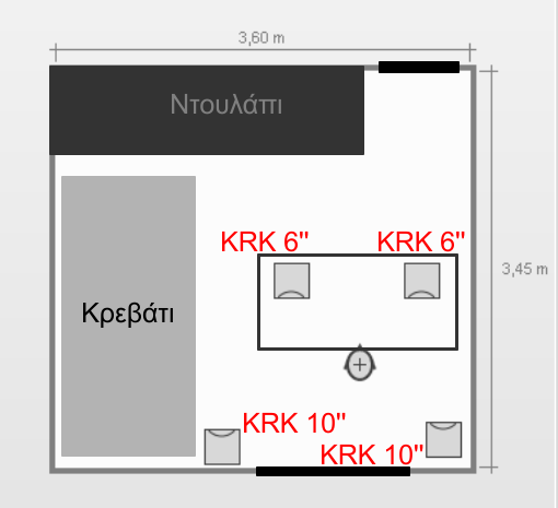

ναι... το ρώτησα έτσι γενικά (αν μπορεί βέβαια να γενικευτεί...) διότι δεν έχω και το καλύτερο στήσιμο/χωροταξία (κυρίως γιατί δεν είμαι συμμετρικά στο δωμάτιο) αλλά δεν μπορεί αυτή τη στιγμή να αλλάξει...
Είμαι κάπως έτσι:
-Οι δορυφόροι είναι: KRK 6 G3
-Τα subs είναι τα KRK 10S (το ένα είναι πιο ...φρέσκια έκδοση αλλά μάλλον μπορούν να θεωρηθούν ίδια... τα specs τους διαφέρουν ελάχιστα... μοιράζονται ίδια καμπίνα και πιθανότατα και woofer, η βασική τους διαφορά είναι πως το ένα έχει ενισχυτή AB και το άλλο D)
Τα αποτελεσματα του Room Sim πηγαινουν περιπατο αν εχεις εστω και μια στοιχειωδη μπασσοπαγιδα.Εχε το στα υποψιν.
Φαίνεται και στο Room Sim αυτό... αν δηλώσεις έστω και λίγη παραπάνω απορρόφηση στους τοίχους, τα βουνά/λαγκάδια "σιάζουν" πάρα πολύ.
Έχω και τη ντουλάπα μέχρι το ταβάνι γεμάτη ...κουβέρτες! (εντάξει, όχι μόνο κουβέρτες χαχαχα)... όχι στο δρόμο που "χάραξες", απλά έτυχε χαχαχα !!!

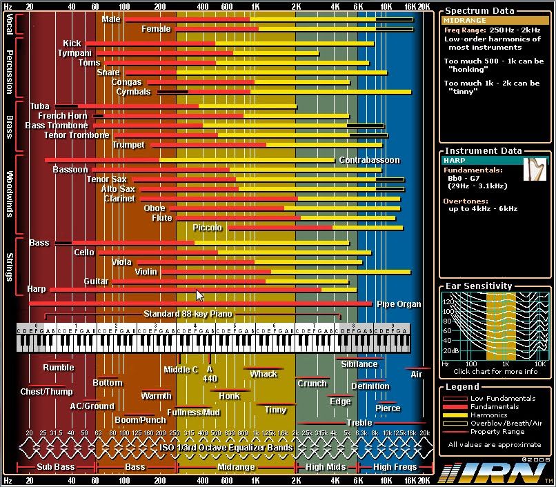

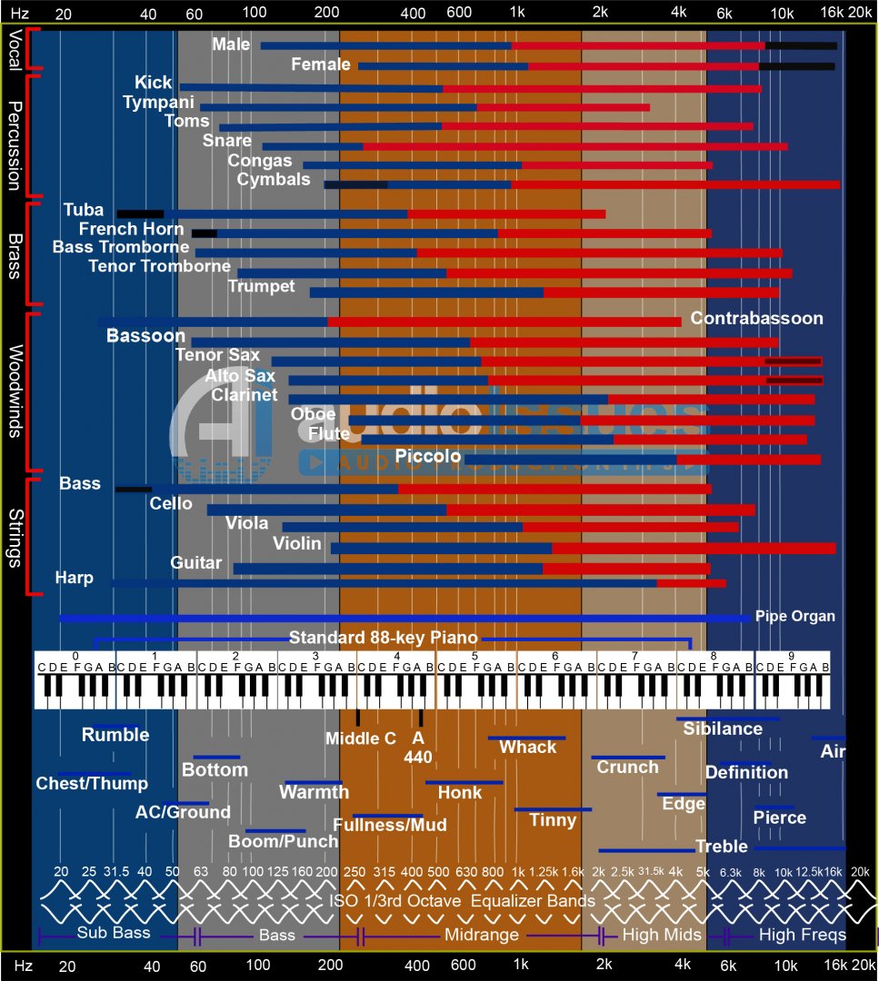

Ορίστε τη υπάρχει από τους 60 και κάτω. Δύο διαφορετικά.
Υπάρχει;;
Ναι.
Τέλος.
Δουλειά δεν έχει ο διάολος, ασχολείται με τα sub.........
