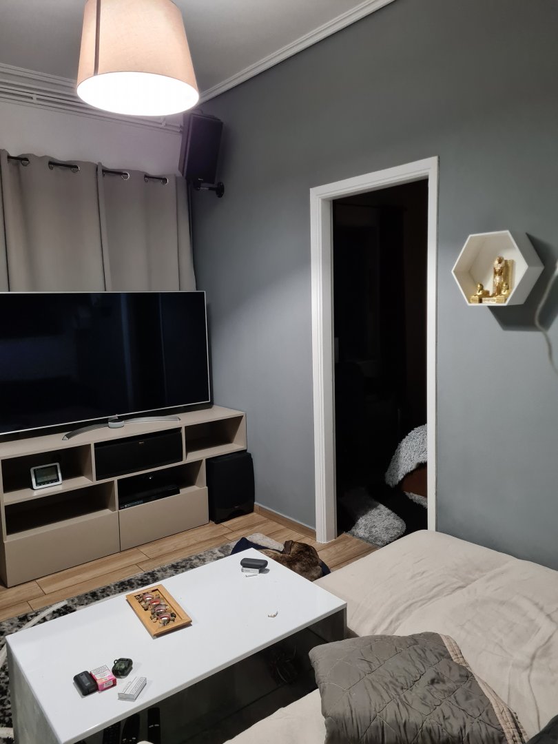

Μια πιθανή λύση είναι nearfield στήσιμο εκεί που είναι ο καθρέφτης. Για στείλε μια φωτογραφία και από τις πλάγιες πλευρές. Είναι εύκολο στήσιμο εκεί με ισόπλευρο τρίγωνο ακρόασης.
Δεν θα είναι λειτουργικό να μπούνε χαμηλά στον καθρέφτη τα ηχεία. Οι φωτογραφίες που ανέβασα στην αρχή είναι με wide φακο και φαίνονται όλα πολύ μακρυά ενώ δεν είναι τόσο. Το λέω γιατί κάποιος φίλος είπε ότι έχω τα ηχεία πολύ μακρυά από την θέση ακρόασης.
έτσι κ αλλιώς να το φέρεις μπαι δε μπουκ δεν θα το καταφέρεις
ο χώρος δεν είναι σωστός...και δεν είσαι ο μόνος....όλοι μας έχουμε προβλήματα στα σαλόνια
τουλάχιστον να κοιτάξουμε να αποκτήσεις στην μπροστά 3άδα μια πιο νορμάλ παρουσία....
αυτή τη στιγμή ακούς απλά μια μπερδεμένη μίξη ήχου άμεσου και έμμεσου από τα 3 μπροστινά κανάλια που βαράνε όπου να ναι....
όσο πιο κοντά τα φέρεις στην θέση ακρόασης και όσο καλύτερα τα προσαρμόσεις σε ένα ύψος στο επίπεδο του αυτιού σου...τόσο καλύτερα θα αντιλαμβάνεσαι το ηχητικό τοπίο μπροστά σου
δυστυχώς δεν υπάρχει άλλος τρόπος για να ξεκινήσεις μια βελτίωση στο τι ακούς....και 100.000 ευρώ ηχεία να πάρεις...εκεί πάνω που τα έχεις δεν θα παίξουν

Δεν είναι πολύ μακρυά απλά είναι τραβηγμένες με wide φακό οι φώτο.
Είναι αδύνατον να τα βάλω στον καθρέφτη δίπλα είναι περιορισμένος ο χώρος θα τα κουτουλαω το βράδυ 🤣. Η άλλη περίπτωση είναι να μπουν όλα στο επιπλο αλλά το δοκίμασα και ακουγοταν σαν ένα.

Δεν θα είναι λειτουργικό να μπούνε χαμηλά στον καθρέφτη τα ηχεία. Οι φωτογραφίες που ανέβασα στην αρχή είναι με wide φακο και φαίνονται όλα πολύ μακρυά ενώ δεν είναι τόσο. Το λέω γιατί κάποιος φίλος είπε ότι έχω τα ηχεία πολύ μακρυά από την θέση ακρόασης. View attachment 205679 View attachment 205680 View attachment 205681
ναι...όντως....φαινόταν πολύ πιο μακρά
αλλά και πάλι
την απόσταση ηχείου-αυτιού να κοιτάς....και όχι την απόσταση της θέσης ακρόασης με την προβολή του ηχείου στο πάτωμα
βρες τρόπο να μειώσεις την απόσταση των ηχείων και να αλφαδιάσουν με το αυτί σου

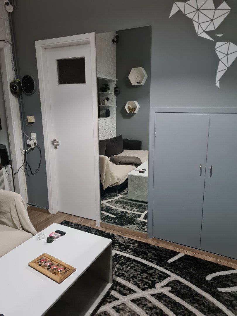

ξήλωσε τον καθρέφτη... κακο φενγκ σουι..
το υπολοιπο παλευεται..τωρα που το βλεπουμε σωστα.. 🐒
κανε ενα σχεδιάγραμμα με διαστασεις.

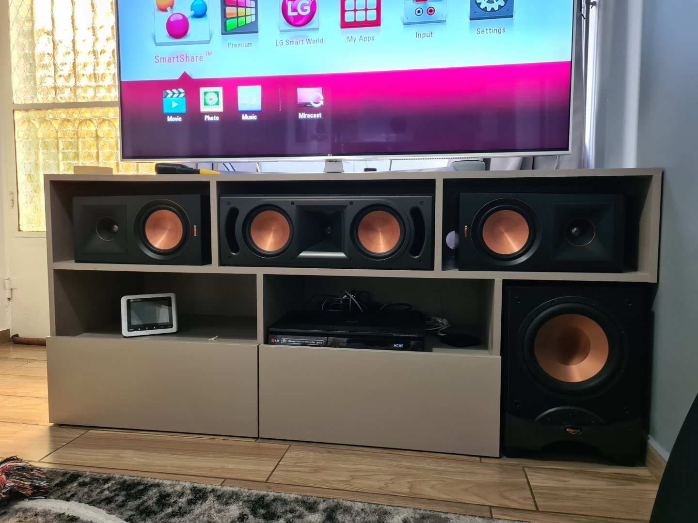

τώρα που είδα και τα ηχεία μέσα στο έπιπλο..+sub
γιατί είμαι σχεδόν σίγουρος ότι το έπιπλο το έφτιαξες εσύ με βάση τις διαστάσεις των ηχείων για να τα χώσεις εκεί? :biggrin:
τα ηχεία να ξέρεις φίλε μου δεν δουλεύουν έτσι
βρες τρόπο για διαφορετική τοποθέτηση
αλλιώς
χίλιες φορές ηχομπάρα όπως είπε και ο Δεκέμβριος όπου θα μπορέσει να αποδώσει σε τέτοιο σημείο ;)

τα ηχεια θα πρεπει να ερθουν καπου σε αυτο το σημειο και η τιβι οσο πιο κοντα
αλλαγη τραπεζιου-τιβι σε τροχηλατο και ισως και πιο χαμηλο
οι βασεις των ηχειων αναγκαστικα πρεπει να ειναι αποσπωμενες με μικρη βαση στο τοιχο και καποιο πιθανο βραχιωνα επεκτινομενο για να ερχονται στην καταληλη θεση , για να μην πεφτεις συνεχεια πανω
το τραπεζακι σαλονιου παλευεται, αλλα προτιμησε στρογγυλο ή οβαλ, στην αναγκη φτιαξε ενα.
με 2 LR, κεντρικο , και sub κατι κανουμε.
το να βαλεις ηχεια πσηλα , δεν το βρισκω οτι αξιζει να παιδευτεις...ή να προσθεσεις αλλα 2 πισω...δεδομενου οτι η θεση δεν εχει τον απαραιτητο χωρο πισω.
ηχομπαρα με καποιο sub ειναι γι αυτες τις περιπτωσεις,
αν τα αφησεις τα ηχεια σε αυτο το σημειο ειναι για παρτυ και οχι για να ακους μουσικη ή/και να βλεπεις ταινιες.
επισης η πορτα του μπανιου, θα ηταν προτιμοτερο να περαστει καποιο αυτοκολλητο ματ πχ βινυλιο, ή καποιο ειδος ταπετσαριας.

Παιδιά ευχαριστώ πολύ για όλες τις απαντήσεις αλλά πρέπει να χαλάσω όλη την αισθητική για να τα κάνω οτιδήποτε από αυτά. Το επιπλο είναι καινούριο και το έφτιαξα τώρα , επειδή ήθελα να εκμεταλλευτώ τον χώρο πάνω από το σαμπ έκανα αυτά τα κουτιά ώστε να υπάρχει και η προοπτική αν θέλω να βάλω και L +R μέσα . Αν δεν εκμεταλευομουν το χώρο αυτό τότε το κεντρικό δεν θα ήταν στην ίδια ευθεια με το κέντρο της τηλεόρασης .επισης Μπορεί να βάλω έναν τελικό η ένα Playstation οπότε χαμένα δεν θα πάνε τα κουτιά.
Θέλω με τα ηχεία εκεί που είναι τώρα να πάρω το καλύτερο δυνατό αποτέλεσμα ,ξέρω από την αρχή ότι δεν είναι τέλειο.

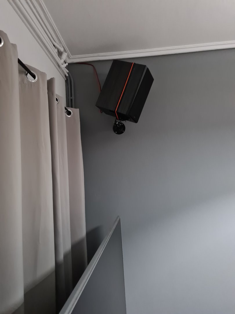

Βαση αυτής της θέσης των μπροστινων πως πρέπει να κινηθώ στα πίσω ηχεία;
Και όσο αναφορά το ατμος αν χρειαστεί θα βάλω τέρμα ταβανι τα ηχεία ώστε να είναι λίγο πιο πάνω από L+R . Θα το δοκιμάσω όταν έρθει η ώρα και αν πετύχει έχει καλώς .

Την πόρτα του μπάνιου γιατί να την ντύσω ;
