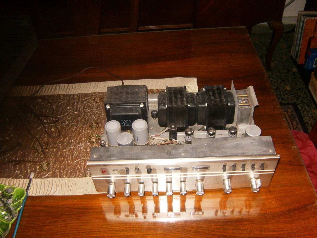

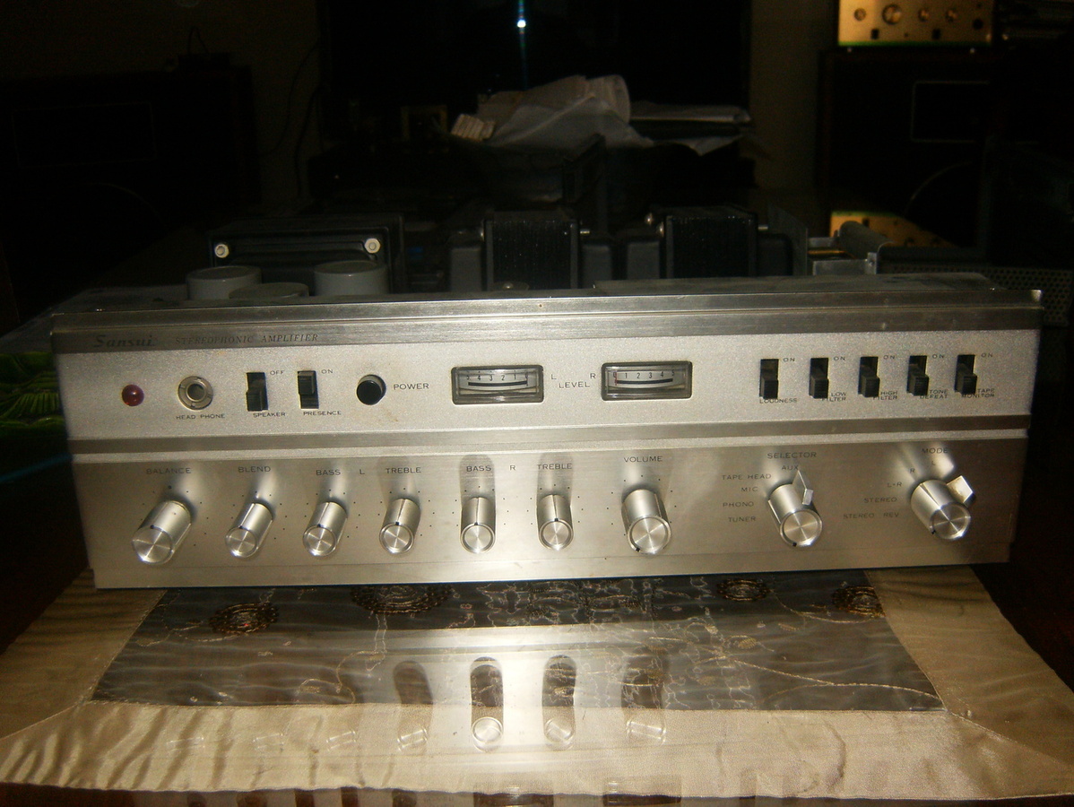

blues αυτον τον sansui τον ζηλευω!!! Εχει τις 7119 [ el 84] σε πεντοδικη λειτουργεια αλλα με τους γνωστους εξοδου hashimoto, και το καταπληκτικο cathode f.b που η sansui δουλευε παρα πολυ!!! Επερνε περιπου 20 -25 βαττ ανα καναλι με πολυ χαμηλες παραμορφωσεις οταν αλλοι κατασκευαστες μπορουσαν να παρουν μονο 12-15 βατακια με ακομα περισσοτερη παραμορφωση.
Φιλτατε,Τακη,μπορεις να ερθεις να τον ακουσεις
Σορρυ για το of the topic,εδω μιλαμε για πικαπ
