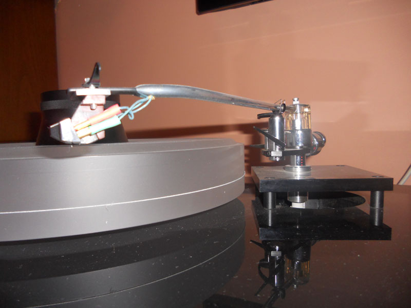

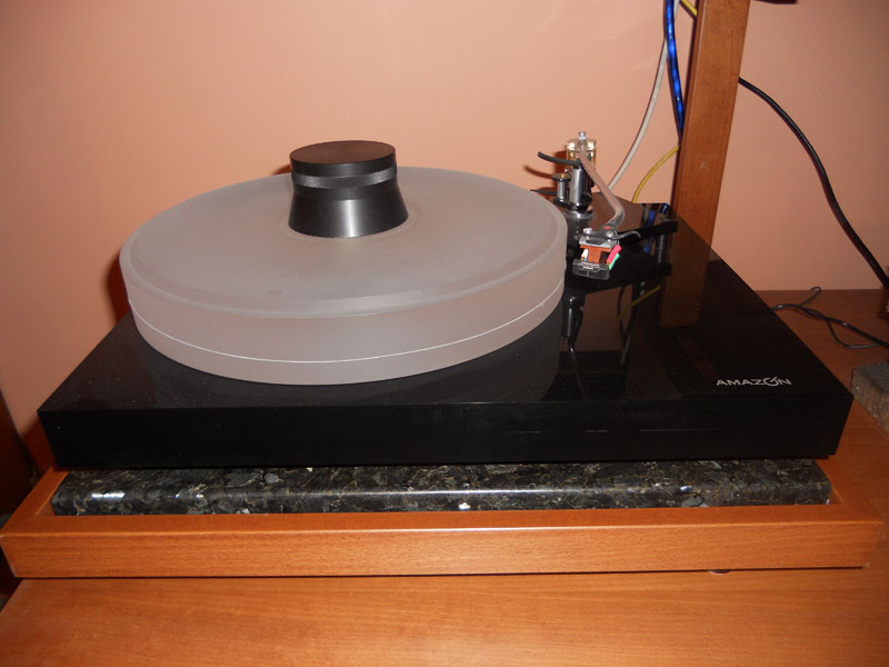

Εδώ είναι το νέο μου απόκτημα! Για να το πάρω πήγα στην Θήβα στις 10 το βράδυ! Σε ευχαριστώ πολύ Σωκράτη για το ωραίο δώρο!!
Michell Gyro S.E με βραχίονα Technoarm A και κεφαλή Denon DL-160
Χωρίς να θέλω να το παίξω ειδικός μόνο και μόνο επειδή είχα Gyro S.E 15 χρόνια αναβάθμιση πολύ καλή είναι το clamp του ORBE και αν εχεις όρεξη να το διαλύσεις και να το ξαναφτιάξεις το densodamp
Αγαπημένο πικ απ με μόνο πρόβλημα τη σωστή ρύθμιση της ταλάντωσης
Με γεια και καλά ακούσματα
Τελικά ο βραχίονας δεν είναι MICHELL TECHNOARM αλλά αυτός;
PERFECT AUDIO MATCH LABS (by Vangelis Lazarou)
REGA RB300 βαριά τροποποιημένος απο την Perfect Audio Match labs με : ρουλεμάν τύπου ABEC9 ματσαρισμένα με ακρίβεια 0.1% και τα τέσσερα , τρυπημένο arm tube ( έχει αφαιρεθεί επιλεκτικά μάζα περί τα 2 γρ και έχει αντικατασταθεί απο απόσβεση), ειδική απόσβεση μέσα -έξω, αφαιρεμένο το πιαστράκι, αφαιρεμένο το ρυθμιστήρι βάρους ( με το σπειροειδές ελατήριο) στην δεξιά πλευρά και στη θέση του υπάρχει ειδική ελαστική απόσβεση στον οριζόντιο άξωνα, καλωδίωση εξ'ολοκλήρου με CARDAS και WBT rca. Βαρύδι ρύθμισης βάρους USA (heavy weight), έκκεντρο , αλλαγή του μαγνητικού antiscating με σύστημα νήματος-βαρίδι για μεγαλύτερη ακρίβεια και άλλες μικροβελτιώσεις.
Αυτό το έμαθα απο τον ειδικό doctor των πικάπ Ζαχαρία χτες το βράδυ που μου ρύθμισε το πικάπ. Μόλις μάθω λεπτομέρειες και για τις άλλες αναβαθμίσεις που έχει υποστεί το πικάπ απο τον πρώτο ιδιοκτήτη, θα σας ενημερώσω...

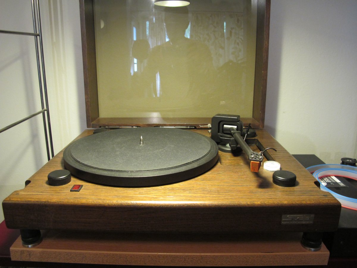

Να με και γω,,το αγαπημενο μου kuzma που πραγματικα δεν ξερω αν θα το αλλαζα με κατι ποιο ( συγχρονο ).
Ωραίο!!! Χρόνια είχα να δω τέτοιο...

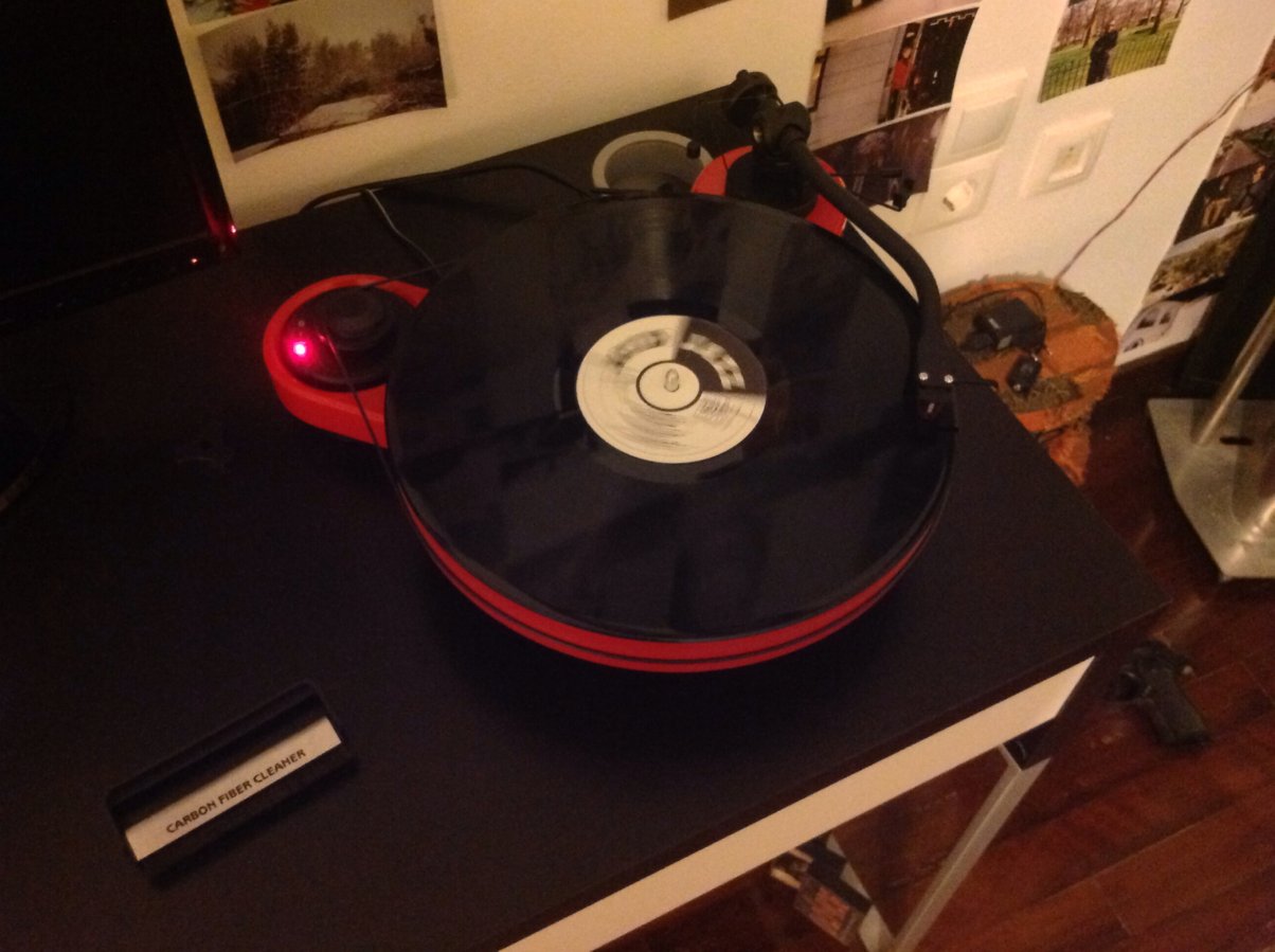

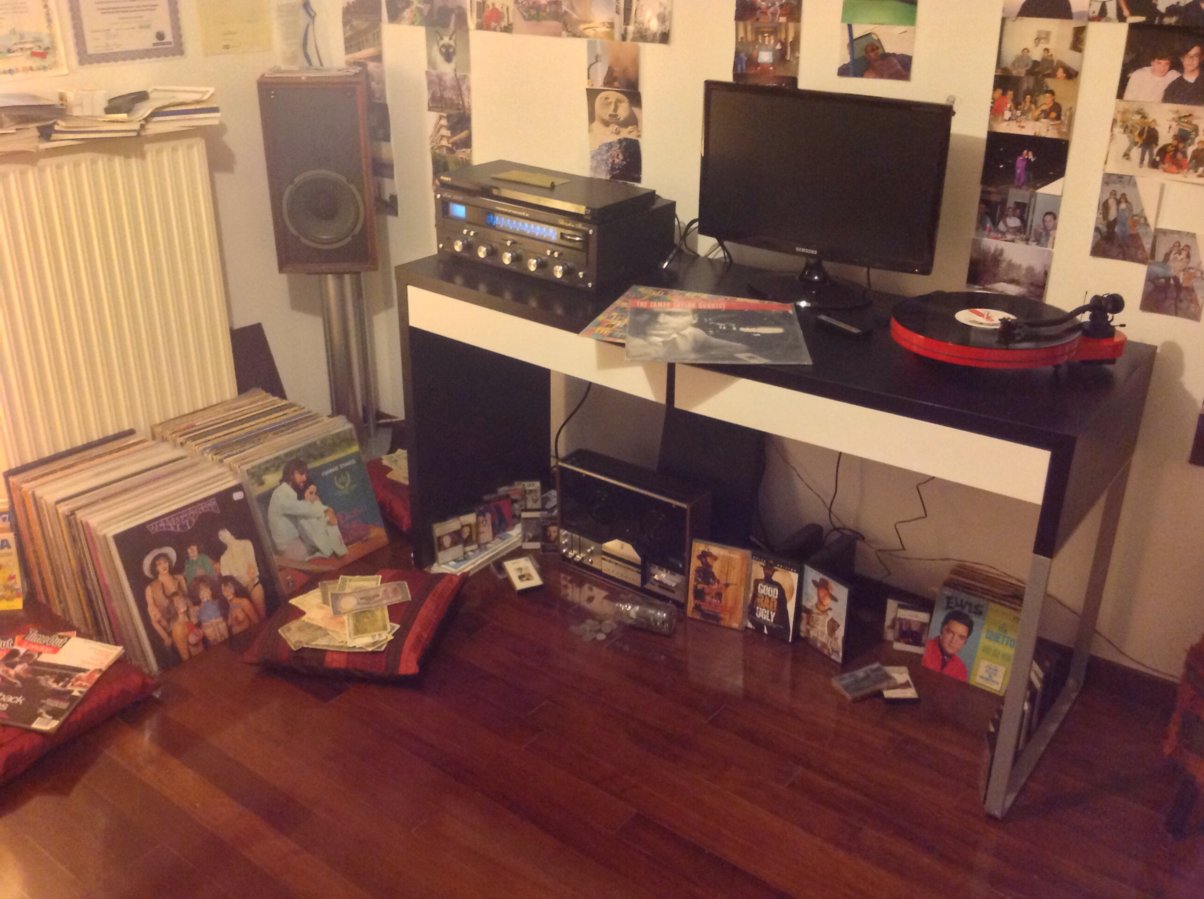

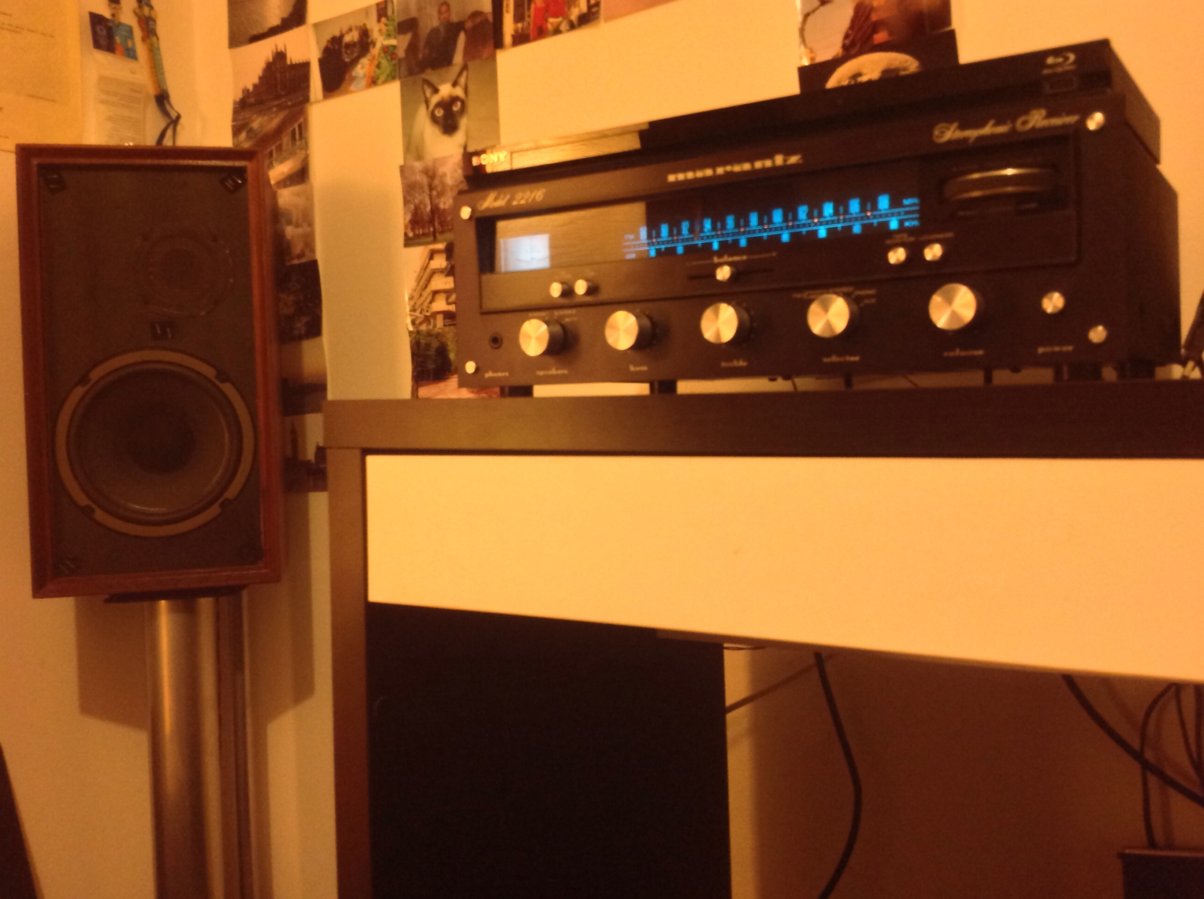

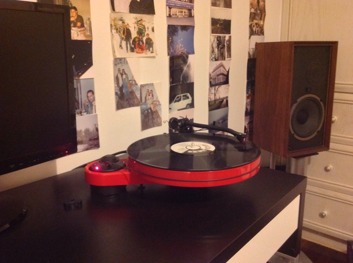

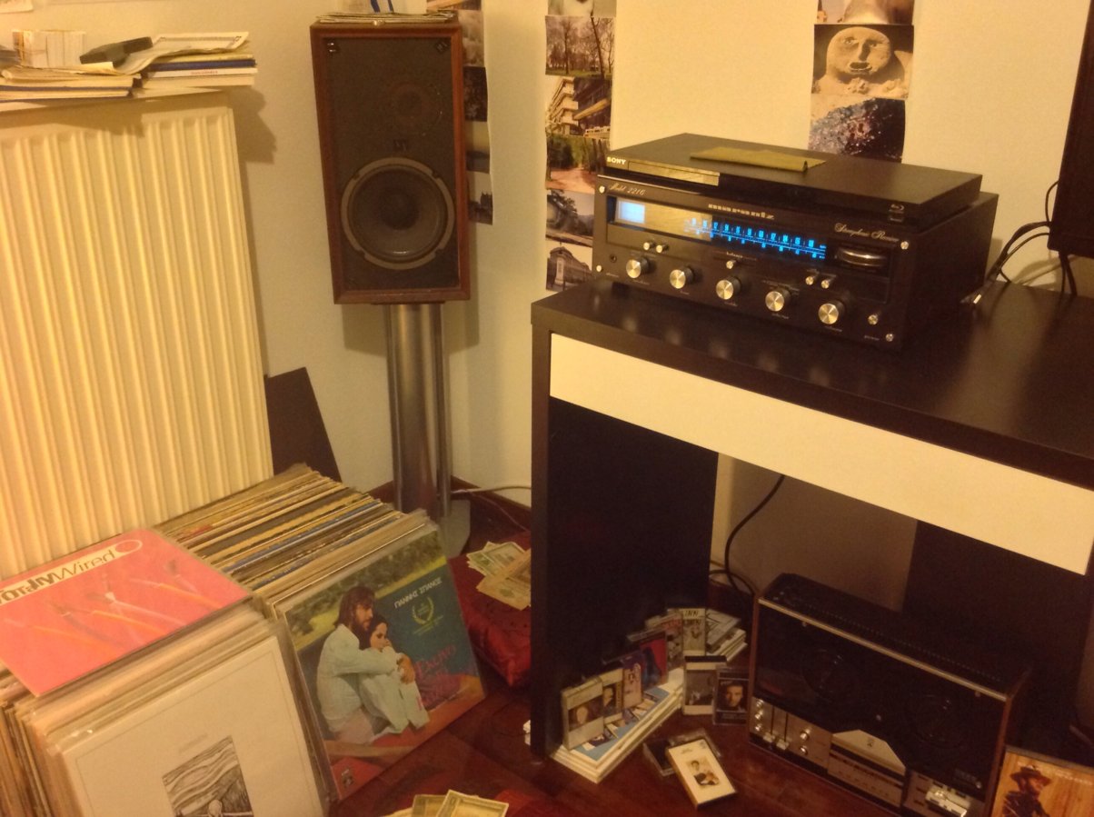

Καλησπέρα σε όλους,έχω 1μηνα που κόλλησα το μικρό βίου του αναλογικού ήχου,ειναι εντυπωσιακά όλα αυτά που έχετε βάλει,έχω μείνει άφωνος,βήμα,βημα λοιπόν άρχισα να χτίζω και εγώ το σύστημα μου,αυτές ειναι κάποιες φωτο κ ελπίζω να ειναι μόνο η αρχή,δεν υπάρχει θεραπεία,σε 1 μήνα κ είδη πάρει 350 δίσκους,δεν μου έχει μείνει φράγκο,αλλα χαλάλι ειναι απο τα λίγα πράγματα που όσα δίνεις σε χρήμα στο δίνουν πίσω επι χίλια σε ηρεμία κ χαλάρωση,καλή συνέχεια σε όλους κ καλές αναβαθμισεις.

Για κάνε μας μια παρουσίαση τι ακριβώς βλέπουμε, τα πάντα! μπράβο φίλε. :drinks:

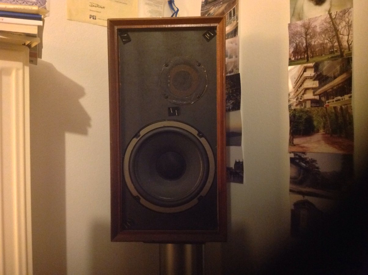

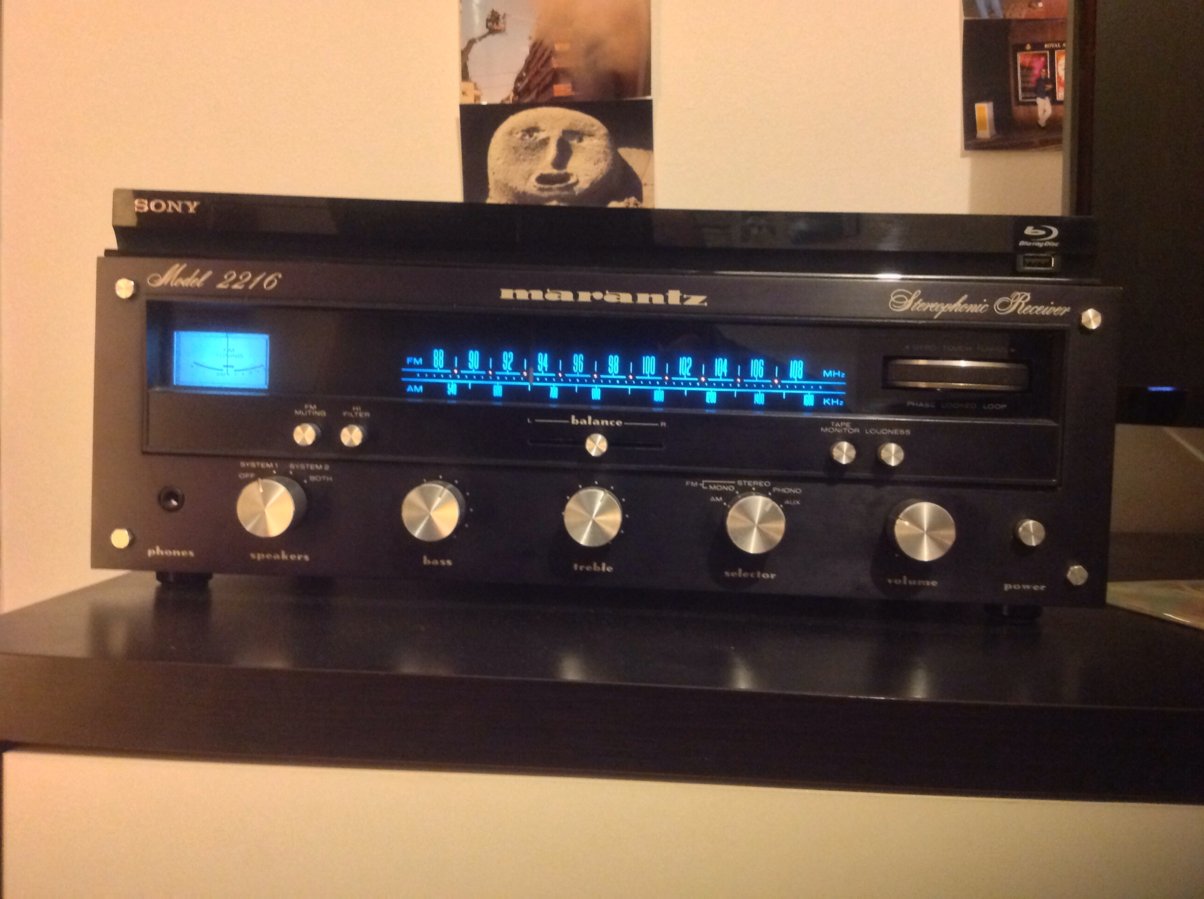

Φίλε,φίλη νιμα 2 φίλοι μου το έστησαν,δεν έχω προς το παρόν ιδέα,απο τα λίγα που ξέρω το πικαπ ειναι της project rpm 1.3 με κεφαλή 2m ortofon red,ο marantz ειναι του 1975 με καινούργιους πυκνωτες,τα ηχεία δεν έχω ιδέα,κ τα καλώδια των ηχείων ειναι dnm εαν το λέω σωστά,ανεβάζω φωτο απο το δωμάτιο ακρόασης τον οποίο έχω ονομάσει old memories vinyl room,αλλα κ απο κάποια vintage πράγματα.
Καλή συνέχεια σε όλους!!

Καλησπέρα,σε ευχαριστω για την πληροφορία,έχω πολλα να μάθω ακόμα.
να εισαι καλα φιλε μου..νομιζεις και εγω ξερω? τα εχει φιλος απλα.. και παιζουνε πολυ ωραια για τα χρονακια τους..να τα χαιρεσαι και καλοακουστα..:hi:
