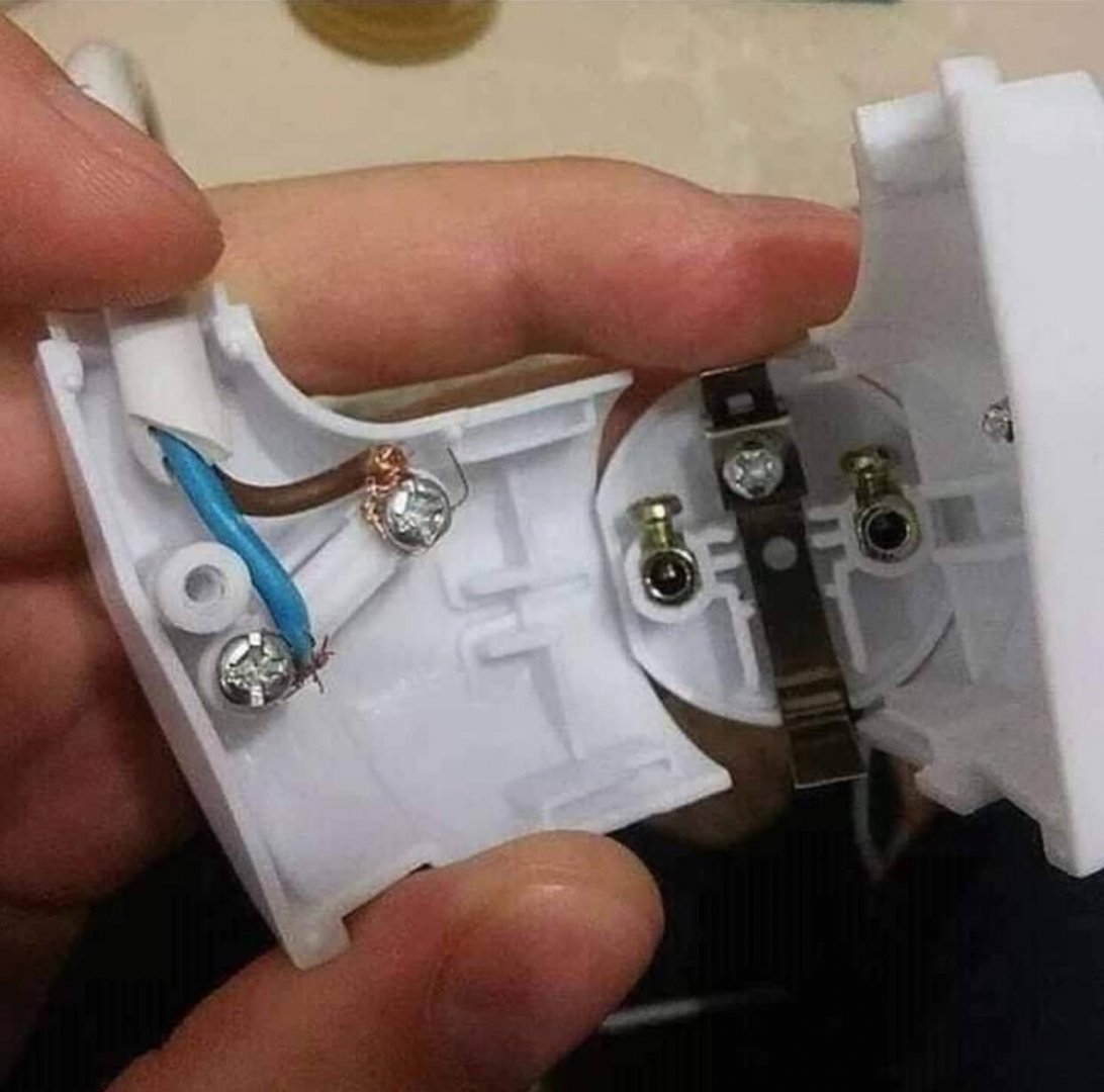

Δεν ξέρω αν είναι κινέζικο, αλλά αυτός που το έφτιαξε σίγουρα θέλει σ@δ@μισμό.
Ίσως και να το χω ξαναγραψει, δεν ξερω....
Είχε αγοράσει η "κυρά" κάποια στιγμή ένα μικρό πολύμπριζο, βάζει επάνω την ηλεκτρική σκούπα... και σε 5 λεπτά το καλώδιο του πολυμπριζου αρχίζει να καπνίζει και να μυρίζει.... φυσικά το έβγαλε από την πρίζα...
Όταν αργότερα το άνοιξα και το κοίταξα, έπαθα σοκ... εκτός της πολύ μικρής διατομής του καλωδίου (για αυτό ζεστάθηκε....) δεν είχε γείωση!!! Ενώ και το σούκο και οι πρίζες είχαν τα σχετικά σιδεράκια της γείωσης... δεν υπήρχε τρίτο καλώδιο.... καλώδιο δολοφονικό.....
Εντάξει, το κράτησα για να τσεκάρω ground loops :p

Ο ορισμός του φτηνού κινέζικου.
Είχα πάρει κι εγώ ένα τέτοιο που είχε χοντρό καλώδιο, αλλά μέσα του είχε δύο λεπτά καλωδιάκια που δεν έφταναν ούτε για ένα λαμπατέρ.
Ευτυχώς το άνοιξα για να το δω μέσα και δεν το χρησιμοποίησα καθόλου.
Μπορεί να βάλει κάποιος που δεν ξέρει, π.χ. ένα αερόθερμο που συνήθως είναι 2000 watt και να πάρει φωτιά.
