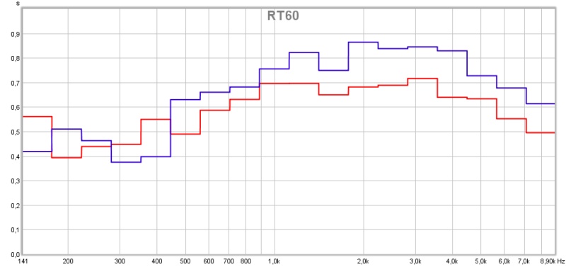

Το rt60 ειναι το κοκκινο μετα απο μια μικρη παρεμβαση.....
..... η οποια ηταν ανωδινη στην αισθητικη του χωρου..

Καλυτερα απο το αναμενόμενο απο όσα εχω δει απο φωτό.
Αλλα εχει πολλα περιθώρια βελτίωσης. Και σχετικά εύκολα. IMHO

σουπερ ειναι για τον χωρο και χωρις να εχει κανει κατι .....και δεν χρειαζεται
....μιλαμε για εναν χωρο τρελο.....

Όσον αφορά την μέτρηση αντήχησης που ανέβασες αν είναι σωστή (αμφιβάλω), επιβεβαιώνει όσα είπα-υπέθεσα πριν, δηλαδή ότι το εν' λόγο σύστημα δεν πληρεί τα πρότυπα ακουστικής του HT τουλάχιστον όσον αφορά τον χρόνο αντήχησης.

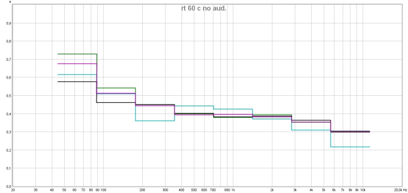

Για να αλλαξω κλιμα ...
η πρωτη ειναι χωρις audissey η δευτερη με (το boost στο μπασο του κεντρικου κατω απο τα 500 ειναι μη το λαβετε υποψη )
τι σημαινει αυτο ακουστικα , τι θα προτιμουσατε και γιατι? τροφη για σκεψη ..

Το RT60 είναι χαρακτηριστικό του χώρου και όχι του συστήματος, μετράται με συγκεκριμένη διαδικασία που περιλαμβάνει παραπάνω από μία μετρήσεις σε διαφορετικά σημεία του χώρου, και δεν έχει σχέση με EQ, drc, κλπ. Επίσης, είναι ένα μέγεθος που απαιτεί κάποιες προδιαγραφές ηχομόνωσης του χώρου ενώ δεν ενδείκνυται για μικρούς χώρους όπως είναι οι οικιακοί.
(Bhutia, εγώ θα τα λέω; )
