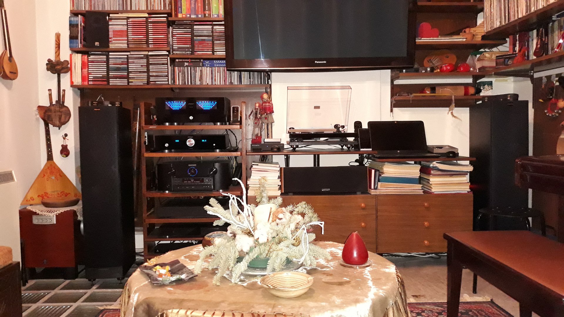

Σαν προσωρινή λύση (πραγματικά έπαψε ο ενοχλητικός θόρυβος), έκανα τα εξής:
Συμβιβάστηκα με τα pico για το home cinema.....
Οι συνδέσεις λοιπόν είναι οι εξής:
Υπάρχει ο τελικός και ο pro (τα 2 πάνω μηχανήματα) , συνδεδεμένοι μεταξύ τους με xlr.
Σε αυτά είναι συνδεδεμένα το πικάπ, το htpc (κάτω από τον μάραντζ) μέσω usb & οπτική.
Τέλος, σαν ηχεία είναι τα klipsch, (οι δύο κολώνες).
Ο marantz παρακάτω, ήταν συνδεδεμένος με τον τελικό με rca. Λογικό ήταν, εφ όσον κατάργησα την δυνατότητα προ ενίσχυσης του marantz, να θέσω εκτός την καλωδίωση rca, και να απομονώσω τα 2 μηχανήματα μεταξύ τους. ΚΑΝΟΝΤΑΣ όμως αυτήν την κίνηση, ο θόρυβος στα ηχεία (klipsch) επανήλθε και μάλιστα στις συνδέσεις xlr ?? Μάλλον. Παρ όλο που τα μηχανήματα (μάραντζ και σύστημα τελικού - προ) δεν είχαν μεταξύ τους κάποια επαφή - σύνδεση, επανήλθαν τα προβλήματα στον τελικό. (βούισμα στα klipsch το οποίο διορθώνεται αυτόματα αν βγάλω από τον marantz τις επαφές hdmi της tv, του benq και του δέκτη nova. Παράξενο έ? Αφού ο μάραντζ δεν συνδέεται πλέον στο υπόλοιπο σύστημα!
Έτσι ξανατοποθέτησα την σύνδεση rca μαραντζ - τελικός και ας μην την χρησιμοποιώ.
(η πλάκα είναι ότι πρέπει να συνδέσω και τα 2 καλώδια rca) αν θέσω πχ στο αριστερό μόνο το rca, κάνει θόρυβο η σύνδεση xlr του δεξιού καναλιού!!!).
Ο μάραντζ λοιπόν διαχειρίζεται πλέον σαν κύρια ηχεία τα μικρά dali pico που φαίνονται στην foto και πριν ήταν σαν ηχεία ύψους, και έτσι βολεύτηκα με ένα απλό 5,1 για το home cinema.
Αυτά.

Φυσικά μένει ανεξήγητο, το ότι ενώ δεν έχουν καμία σχέση μεταξύ τους, matantz και τελικός, υπάρχει θόρυβος στα ηχεία που είναι συνδεδεμένα μόνο στον τελικό. Και το παράξενο είναι ότι όταν βγάλω το καλώδιο hdmi που συνδέει κάποια πηγή με τον marantz, παύει ο θόρυβος στον τελικό ο οποίος είναι συνδεδεμένος μόνο με τον προ και τίποτα άλλο!
