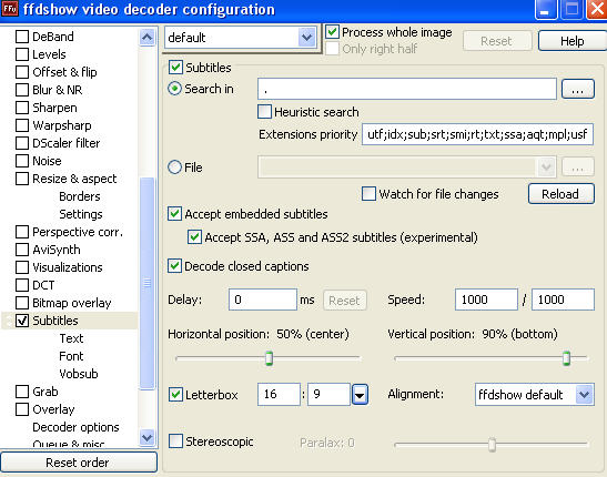

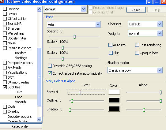

Απάντηση: Ελληνικοί Υπότιτλοι σε ταινίες HD (mkv)
Το λοιπόν …
Αυτό που τικαρεις πρώτο είναι το κουτάκι Letterbox 16:9
Με αυτό τον τρόπο κλειδώνεις του υπότιτλους σε ένα σημείο ανεξάρτητα την ανάλυση που χρησιμοποιείς.
Διπλα βλέπεις πως υπαρχει ρύθμιση vertical position που φέρνει τους υπότιτλους στο υψος που προτιμάς…
Βεβαια καλο είναι να δώσεις μια ανάλυση στο Resize and aspect του ff ανάλογα με την ανάλυση της tv η του προβολέα σου (1280Χ720 η 1920Χ1080)
Αν δώσεις πχ 1280Χ720 τοτε το τικ Letterbox 16:9 θα κλειδώνει το σημείο που θα εμφανίζονται οι υποτιτλοι καθως θα μετατρέπει όλα τα video files σε αυτην την ανάλυση.
  • 62,1 KB Προβολές: 113
  • 55,8 KB Προβολές: 110
