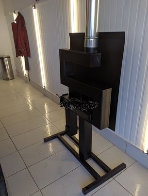

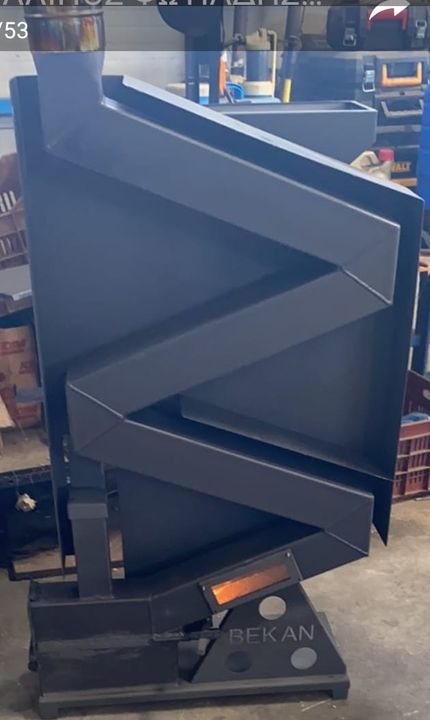

Πάμε τώρα στην περίπτωση σε κατοικίες χωρίς ρεύμα που ασχολούμαι τελευταία όπου εκεί ακυρώνονται σχεδόν όλες οι πηγές. Υπάρχει λύση κ μάλιστα οικονομική. Είναι οι αυτοσχέδιες σόμπες πέλλετ χωρίς ρευμα.
Έχουν συνήθως αυτή την όψη και όπου τίς έχω συναντήσει κάνουν θαύματα , τουλάχιστον σε ενιαίο χώρο. Πραγματικά δεν συγκρίνεται με σόμπα πετρελαίου ή ξύλου ούτε στη ζέστη ούτε στην οικονομία.

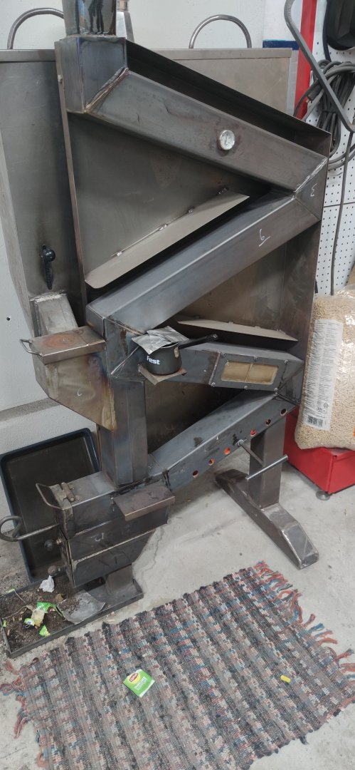

Στην εξοχική κατοικία του αδελφού μου που διαθέτει ρεύμα έγινε το εξής σε πρόσφατη ανακαίνιση.....
Έγινε κατασκευή από τον ίδιο μιας τέτοιας σόμπας πέλλετ με βεβτιλατερ κ κανάλια σε όλα τα δωμάτια.
Σε κάποιο τέστ που κάναμε 80 τετραγωνικά σπίτι ανέβασε 27 βαθμούς και όλα αυτά με δύο τσουβαλια πέλλετ σε 24 ώρες.
Θα ανεβάσω φωτογραφίες προσεχώς...
