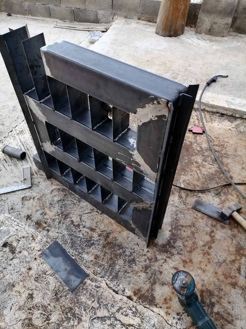

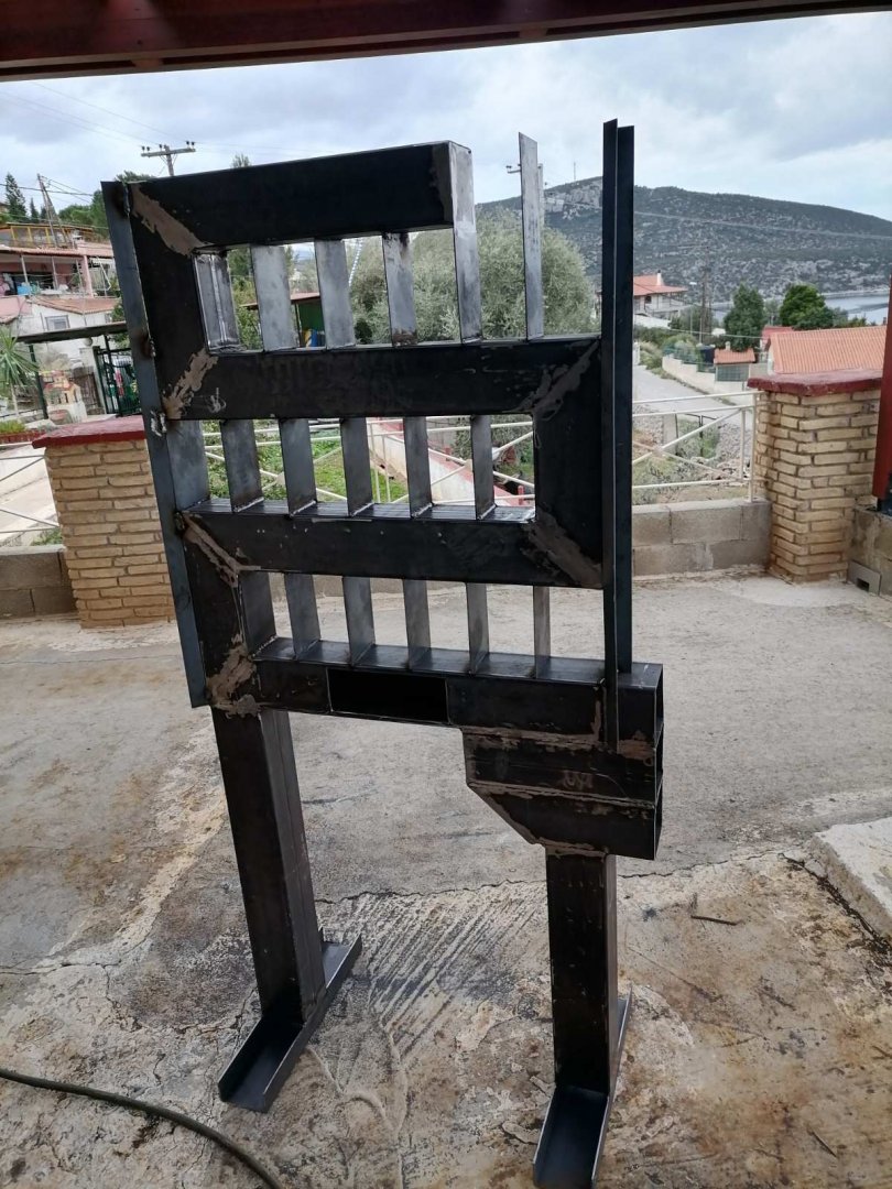

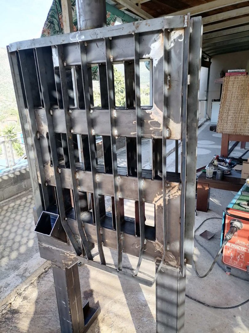

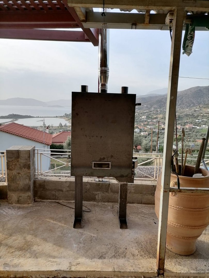

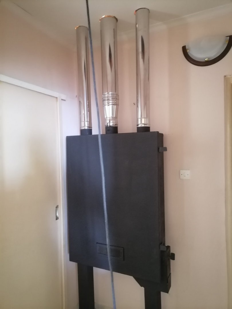

Αυτή είναι που έφτιαξε ο αδελφός μου.
Είναι πιο πολύπλοκη μου είπε από την απλή
ειναι η αεροθερμη έκδοση με δύο αγωγούς.....οπότε θέλει ρεύμα.
Μου έστειλε και βίντεο αλλά δεν ξέρω πως να το ανεβάσω :biggrin:

Αν κάποιος δεν θέλει να δώσει τα 800€ της έτοιμης και πιάνουν τα χέρια του (ή έχει πρόσβαση σε κάποιον που πιάνουν), μπορεί να δοκιμάσει και αυτήν την DIY λύση με φαντάζομαι πολύ μικρότερο κόστος.

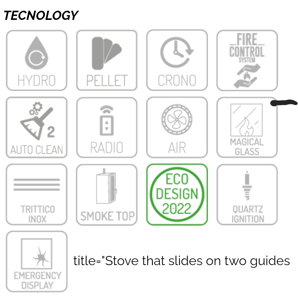

Σχετικά με τις ιδιοκατασκευές και μη, τζακιών και σομπών, ξύλου ή pellet, υπάρχει κάτι που έμαθα χθές.
Από 1/1/2022 έχει απαγορευθεί η πώληση τέτοιων προϊόντων, αν δεν πληρούν τις προδιαγραφές Eco Design 2022.
Μάλιστα οι κατασκευαστές πρέπει να έχουν αναρτημένα τα specs και την πιστοποίηση της συσκευής.
Εδώ από μια γνωστή Ιταλική φίρμα.
Ποίο συγκεκριμένα μπαίνουν ελάχιστα όρια στην θερμική απόδοση, μέγιστα στους ρύπους, και τρόποι εγκατάστασης.
Αν κατάλαβα καλά θα πρέπει να υπάρχουν τρείς διαφορετικές μετρήσεις από ανεξάρτητες υπηρεσίες, ώστε να παρθεί η πιστοποίηση και η άδεια διάθεσης στην αγορά.
