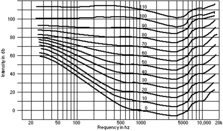

Διπλασιασμός έντασης είναι τα +6dB κι απαιτεί τετραπλασιασμό της ισχύος οδήγησης.
Ακόμα χειρότερα είναι όσον αφορά τον διπλασιασμό της αντιληπτής στάθμης, ο οποίος γίνεται στα +10 dB, και βεβαίως απαιτεί 8-πλασια ισχύ.
Σωστά! Για κάτω από 800Ηz και πάνω από 4000Ηz. Για το φάσμα που απομένει ισχύει ο κανόνας των +6dB.
+10dB απαιτούν 10πλάσια ισχύ
8πλάσια ισχύς σημαίνει +9dB

πρακτικα, εχουμε ενα ηχειο και παιζει στα 100 db
βαζουμε και αλλο ενα και παιζει ιδιο διπλα +100 db
παιζει συνολο 103 db - ομολογουμενως παιζει η διπλασια ενταση, αλλα αντιληπτο δεν ειναι...
αλλα χρειαζομαστε καμμια δεκαρια για να αντιληφθουμε οτι εχει διπλασιαστει η ενταση σταθμη !? :/
30.502
30.371
100 με 103db δεν είναι διπλάσια ένταση δεκέμβριε , είναι αρκετά αντιληπτά , αλλά όχι διπλάσια ένταση. Απλώς προκύπτουν από διπλασιασμό της ισχύος. Δηλ , πχ 5watts Βγάζουν 100 db. Τα 103 θα τα πάρεις από 10watts , στο ίδιο ηχείο ,από τον ίδιο ενισχυτή.
Αν μιλάμε για διπλάσια ένταση , τότε μιλάμε για διαφορά 10db επάνω , δηλδ 110 db, που παράγονται από 10πλάσια ισχύ , δλδ στο προαναφερθέν παράδειγμα 50watts. 8πλάσια θα είναι η τάση.
426
1.276
ΟΚ!
Θεωρώ πως το δεύτερο ηχείο παίζει και με δεύτερο ενισχυτή.
Τότε εκτός του κέρδους 100dB+100dB=103dB έχεις επιπλέον και το "κέρδος" του αέρα που κινεί το δεύτερο μεγάφωνο Vd(cm³) που ισοδυναμεί με 10 x log2 = +3dB
