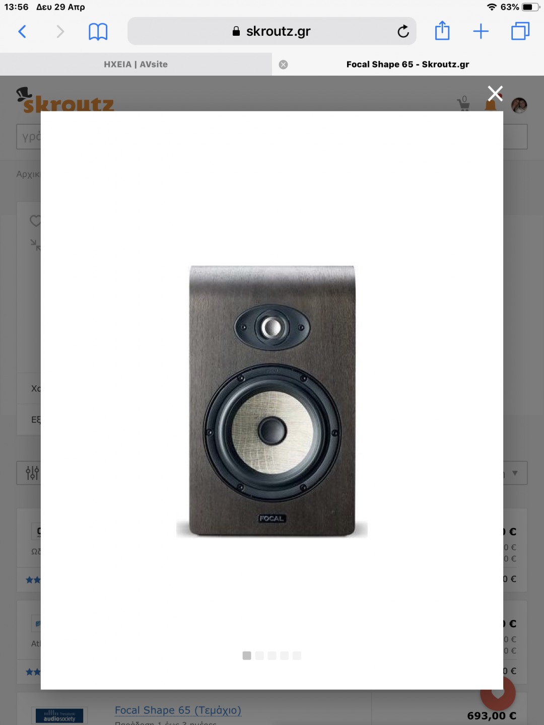

Focal shape 65. 559€

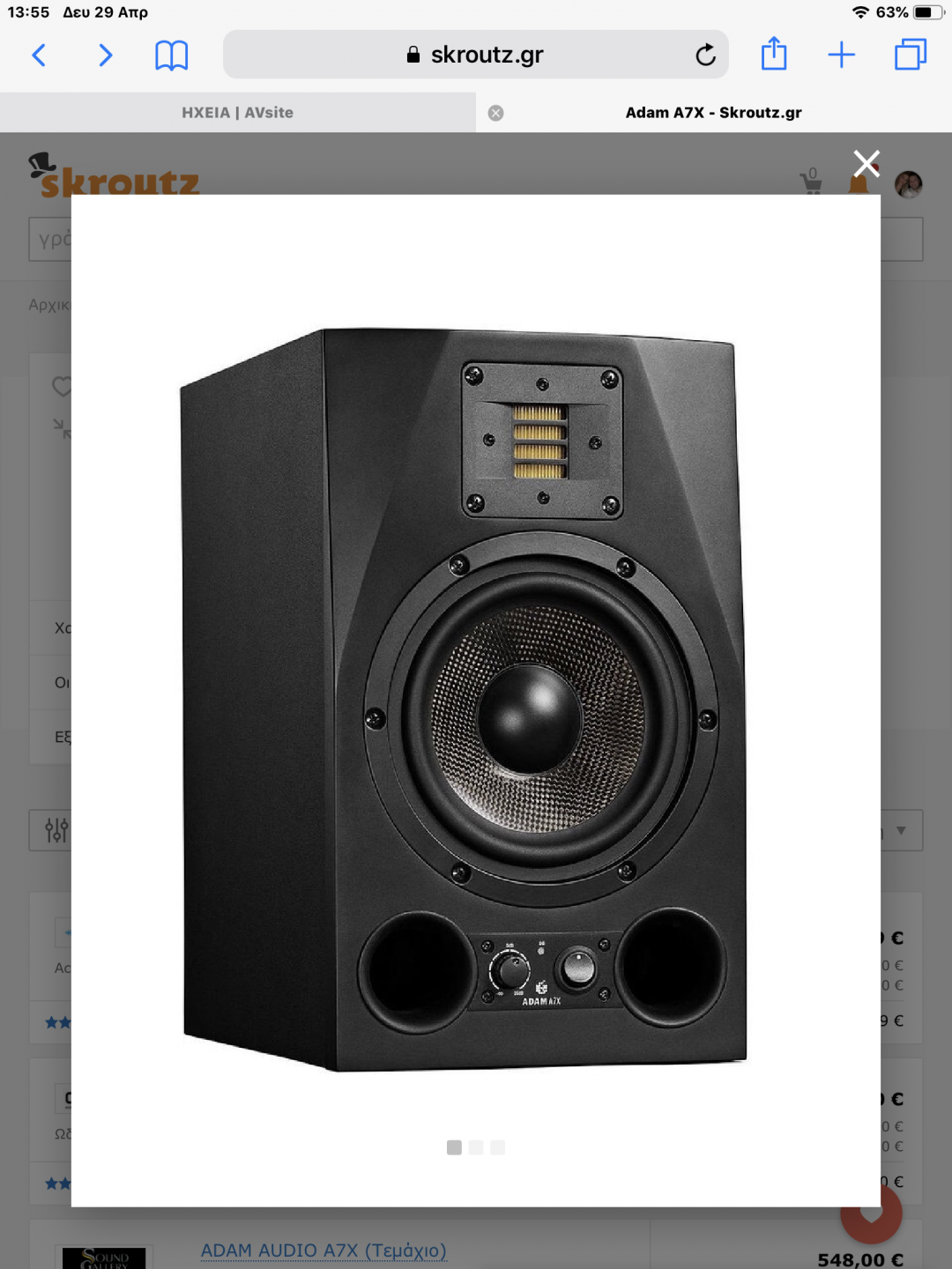

Adam A7X 547€
Να πω την αλήθεια πιο πολύ μου αρέσουνε τα Focal
Ακούω κι άλλες προτάσεις τα 550€ Είναι ταβάνι ούτε ευρώ παραπάνω

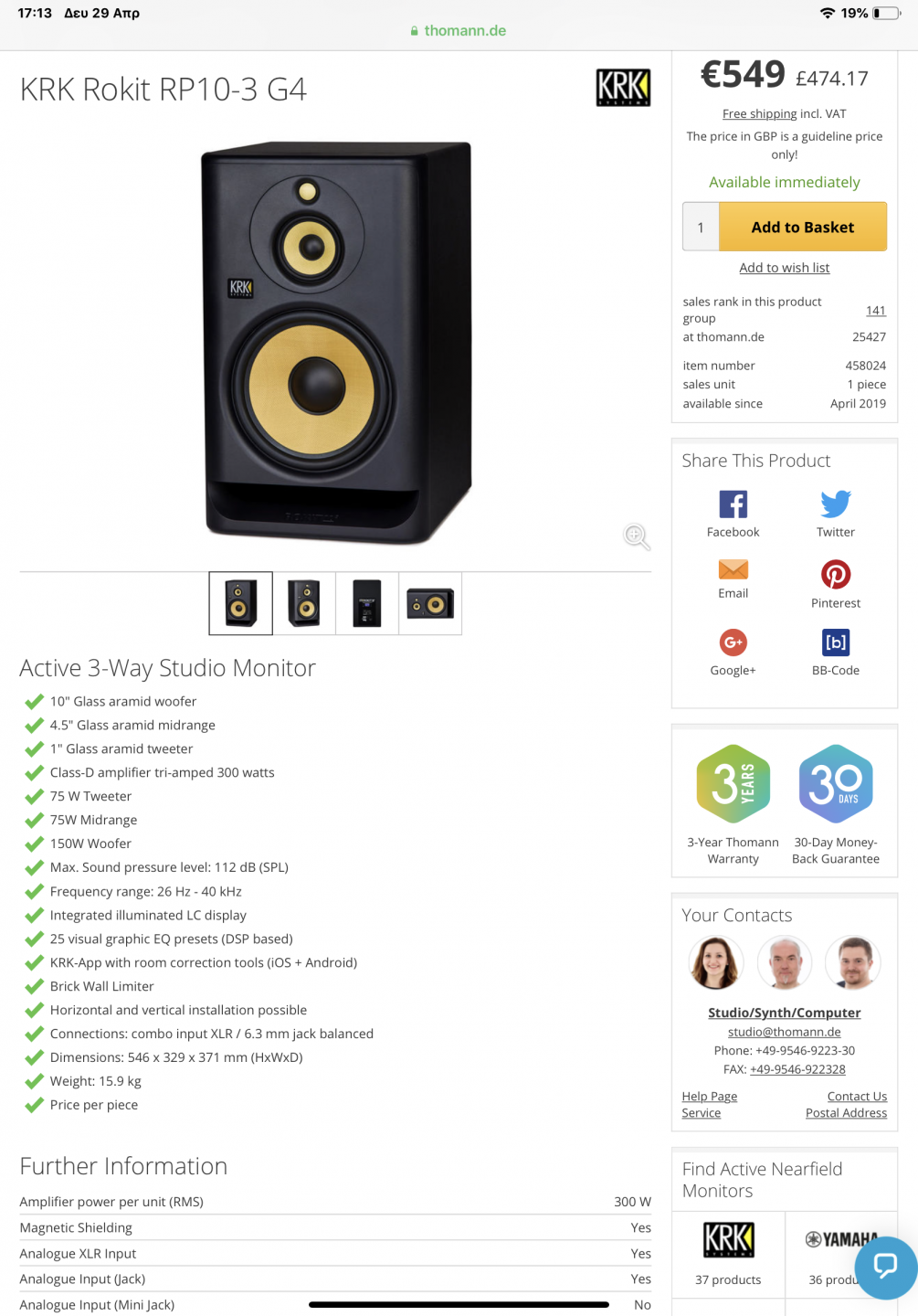

Το rokit 10-3 G4 δε θα μπορούσε να σταθεί σε αυτή την απόσταση? Μιλάω για εσωτερικό χώρο φυσικά και όχι για την αυλή.
Οριακά το δεκάιντσο στα 3,5 μέτρα. Θα προτιμούσα 12'' γούφερ.
Όχι οτι δεν θα παίξει το δεκάρι, αλλά το δωδεκάρι θα παιξει πολύ καλύτερα.
Καλή πρόταση Και πολλά βατ και στα λεφτά που δίνω
Αρχίζω και το σκέφτομαι

Μπορεί κάποιος να μου εξηγήσει ενώ έχουνε μεγάλη διαφορά στα Βατ το spl Είναι σχεδόν ίδιο
Rokit 10 3 G4
  • Class-D amplifier tri-amped 300 watts
  • 75 W Tweeter
  • 75W Midrange
  • 150W Woofer
  • Max. Sound pressure level: 112 dB (SPL)
Focal shape 65
  • Power: 105 W Class AB
  • Woofer: 6.5" Flax Cone
  • Tweeter: 1" Aluminium-Magnesium
  • 6.5" Double-passive membrane
  • Frequency range (+/- 3 dB): 40 - 35000 Hz
  • Max SPL peak @ 1 m 109 dB
3.986
4.656
Ποιο πολυ θα μπερδευτεις απο τα σπεκς ,παρολαυτα 3 db ειναι μεγαλο νουμερο προυποθετει διπλασια ισχυ για να αναπαραχθει...
Rokit 10 3 G4
  • 75 W Tweeter
  • 75W Midrange
  • 150W Woofer
Focal shape 65
3 db είναι διπλασιασμός της έντασης
