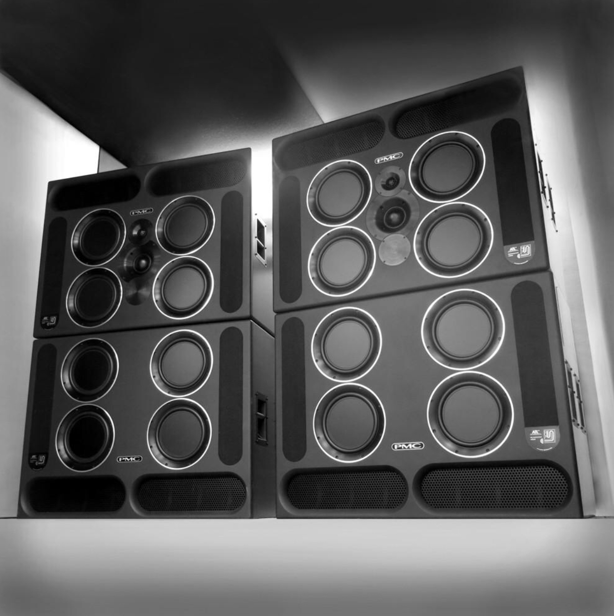

Μονο οσοι εχουν ερθει σε επαφη με φυσικο οργανο γνωριζουν οτι κανενα συστημα αναπαραγωγης δεν φτανει ουτε σαν ιδεα, να μιμηθει τον ηχο του. Κυριως με τα τυμπανα το παραδειγμα ειναι κραυγαλεο. Αν χτυπησουν με δυναμη μπροστα σας 2 20αρια power crash(πιατινια) ακομα και στα 3 μετρα-δεν ξερω που θα φτασουν τα ντεσιμπελ-αλλά θα κουφαθειτε για καμια ωριτσα τουλαχιστον. Κυριως τα καλα σετ ντραμς δυνανται να καλυψουν λαιβ σε κλειστο χωρο με ηλεκτρικα οργανα χωρις ουτε ενα μικροφωνο...TRY this at home or at a store!!
P
PMC
Από περιέργεια και μόνο. Πόσο πάει το μαλλί?
https://www.rspeaudio.com/pmc-loudspeakers-qb1-xbd-a-p/pmc-qb1-xbd-a.htm
Αγοράζεις διαμέρισμα στο παλαιό φαληρο.......
Το θέμα όμως με αυτές τις εταιρείες είναι ότι βγάζουν προϊόντα για κορυφαίους επαγγελματίες .
Τα στούντιο που έχουν pmc είναι οι μεγάλυτερες μουσικές και κινηματογραφικές εταιρείες παραγωγής στον κόσμο.( BBC ,UNIVERSAL,CAPITOL....)
Ποτέ δεν θα δεις αυτό το κολπάκι που κάνουν όλοι με τα +- 3 η6 η10 db στην απόκριση συχνότητας..... και κάθε ηχείο για να φτάσει στον πελάτη μπορεί να περάσει και ένα μήνα καλιμπραρισμα μετά το μοντάρισμα του.
Κάθε ζευγάρι πρέπει να μετράει ΑΚΡΙΒΩΣ το ίδιο!!!
Κανένα προϊόν δεν φτιάχνεται εκτοσ Αγγλίας !
Και γενικώς δεν υπάρχει περιορισμός στο κόστος .....όποτε .....!
[DOUBLEPOST=1543989312][/DOUBLEPOST]Και βέβαια ......20 χρόνια εγγύηση σε όλα !
Και στα μεγάφωνα.
