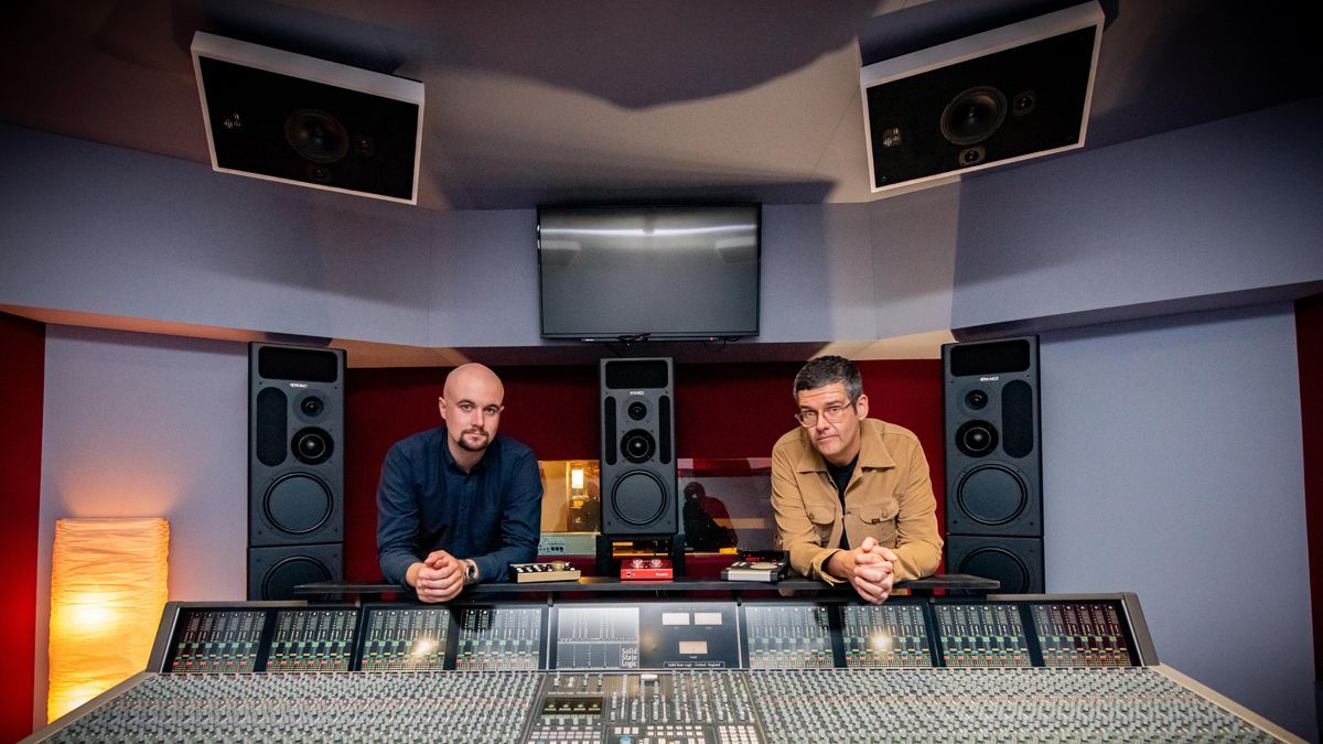

Εάν δεις τις προδιαγραφές στησίματος των ηχείων για πολυκάναλη ακρόαση, θα διαπιστώσεις ότι πρεπει να είναι τοποθετημένα σε κύκλο, με τον ακροατή στο κέντρο του. Αυτό σημαίνει πως, αν θέλουμε να είμαστε σωστοί, δεν επιτρέπεται δεύτερο άτομο, ή , για να το πούμε αλλιώς, θα ακούνε εκτός προδιαγραφών,γιατι η συμμετρία των αποστάσεων είναι εκ των ων ουκ άνευ.
Δες και το στήσιμο των ηχείων στο στούντιο μίξης.(Το βιντεάκι το ανέβασε το μέλος Ν.Κ.)
Επομένως δύσκολα θα σωθει η κατάσταση χωρίς ειδικό οικιακό χώρο.
Από την άλλη 15 ηχεία μονο και μόνο για ατομικές ακροάσεις; (7.4.4 για άτμος)
Δεν υπάρχει επιστημονικός ή τεχνικός λόγος να μη πάρει κάποιος την αίσθηση της "ηχοσφαίρας" με ακουστικά. Όσο δε για την "σωματική" αίσθηση του μπάσου πετυχαίνεται ευκολώτατα.
Καταλήγοντας θέλω να πω ότι οι απαιτήσεις των "ηχοσφαιρικών" συστημάτων σε πόρους είναι παράλογες.
Βολεύουν όμως την βιομηχανία ενισχυτικών και ηχείων, άρα οι εναλλακτικές λύσεις θα έχουν δύσκολο δρόμο.
Ποιός άλλωστε αρέσκεται να πυροβολεί τα πόδια του;
