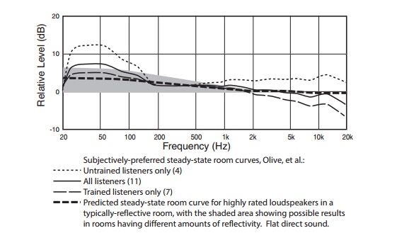

This means that one does not need to worry about the frequency response curves as shown in the Fletcher-Munson plots at all. With music recordings this ‘effect’ is already incorporated INTO the music recording.
Αυτό λέω :D
Θυμίζει το...Αυγό του Κολόμβου.:D
Έστω και αν είναι ήδη ενσωματωμένη η σχετική ισοστάθμιση στο σήμα που προκύπτει από δεδομένο σύστημα στουντιακής επισκόπησης,εξακολουθεί να είναι αναγκαία η πιστή απόδοση αυτής στη δική μας οικιακή ενιαία οντότητα ή στο εξωτερικό μας ους άμα χρησιμοποιούνται ακουστικά .
"...At ‘realistic’ levels (ΣΣ καμπύλη αναφοράς 80 phon) no compensation should be needed as the recording studio mixed this at these levels ..."
Ναι, αλλα όχι με βαση την F-M αλλά με αυτην (όχι για ακουστικά, για δωμάτιο. Για ακουστικά είναι άλλη)
Πρόσεχε όμως τη διαφοροποίηση της ιδεώδους καμπύλης ανάμεσα σε διαφορετικές κατηγορίες ακροατών σε σχέση με τον αντικειμενικό...΄΄μάρτυρα΄΄.Υπό αυτήν τη θεώρηση δεν θα μπορεί να συσταθεί λειτουργικό σημείο αναφοράς κοινό σε κάθε περίπτωση.

Πρόσεχε όμως τη διαφοροποίηση της ιδεώδους καμπύλης ανάμεσα σε διαφορετικές κατηγορίες ακροατών σε σχέση με τον αντικειμενικό...΄΄μάρτυρα΄΄.Υπό αυτήν τη θεώρηση δεν θα μπορεί να συσταθεί λειτουργικό σημείο αναφοράς για κάθε περίπτωση.
Ναι, μπούσουλας είναι, όχι όργανο ακριβείας :)
Εχουν γίνει παρόμοια πειράματα και απο άλλους ερευνητές, που καταλήγουν στα ίδια συμπεράσματα.
