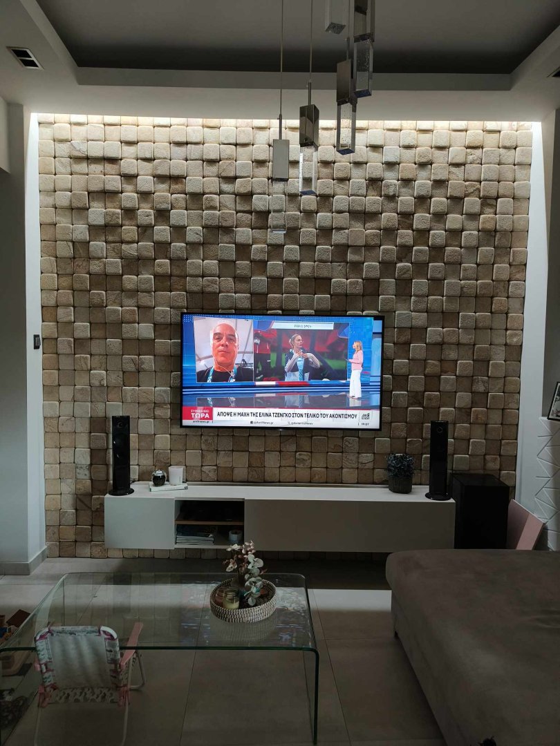

Καλησπέρα και πάλι στα παιδιά του φόρουμ. Λοιπόν έγινε το πρώτο βήμα. Εδώ και μία εβδομάδα απέκτησα το https://www.minidsp.com/products/streaming-hd-series/shd-power μαζί με το μικρόφωνο umik1. Ο λόγος επιλογής της συγκεκριμένης συσκευής ήταν γιατί έχει όλα τα καλούδια σε ένα! Ενσωμάτωση subs με mains, ΕQ, streamer και power amplifier (..γιατί ακόμη δε ξέρω εάν θα πάω σε ενεργά ή όχι) μαζί με Dirac! Οκ.. η τιμή του είναι λίγο αλμυρή...

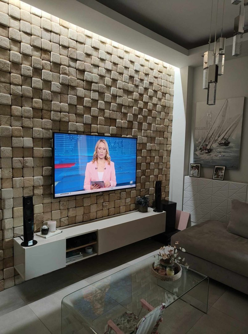

Είχα κρατήσει στην αποθήκη τα ηχεία του home cinema και το subwoofer τους (που φαίνονται στις εικόνες) μήπως στο μέλλον τα έβαζα στο παιδικό δωμάτιο της κόρης μου.. ☺ Αφού λοιπόν παρέλαβα το minidsp είπα να τοποθετήσω ξανά τα ηχεία και να ξεκινήσω τις μετρήσεις να δώ πόσο βελτιώνεται η κατάσταση.. Δεν είμαι ψημένος στο REW αλλά τα βασικά τα κάνω...
Αφού λοιπόν βρήκα πού περίπου κατεβαίνουν τα ηχεία, τα έκοψα σε σημείο που έδεσαν με το sub και έτρεξα dirac...
Εν ολίγοις, κατά την αναπαραγωγή μουσικής έχει επιλογή στο control να βάζεις και να βγάζεις το dirac. Η διαφορά χωρίς υπερβολή είναι χαοτική. Χωρίς dirac νοιώθεις σαν να παίζει μουσική από παντού χωρίς να είναι κάπου εστιασμένη. Μόλις πατήσω το κουμπί έρχεται ακριβώς στο κέντρο. Σαν να βγαίνει από την τηλεόραση. Εννοείται πως τα ηχεία παίζουν πολύ καλύτερα από ότι έπαιζαν με τον denon 2600x και το audyssey xt. Επίσης στα δύο μέτρα μετρημένα με την εφαρμογή του κινητού πιάνουν στο τέρμα κοντά στα 90-95 db ανάλογα το τραγούδι.. Καλή ένταση για μένα που μένω σε διαμέρισμα..
Επόμενος στόχος λοιπόν δύο subs λευκά ώστε να ενσωματωθούν με τα ηχεία που ήδη έχω και αργότερα αλλαγή των ηχείων. :wink:

Η διαφορά σε σύστημα στημένο σωστά, με αξιόλογη επεξεργασία (Dirac κλπ) και χωρίς επεξεργασία είναι πράγματι χαοτική. Όταν το μάθεις και λίγο το Dirac, περιορίσεις το φάσμα που επεμβαίνει με σωστή τοποθέτηση και ενδεχομένως έστω και ήπια παθητική περιποίηση του χώρου, θα δεις ακόμη μεγαλύτερη διαφορά. Όταν το ρυθμίσεις με τα πολλαπλά sub που θα τα τοποθετήσεις σε όσο το δυνατόν καλύτερη θέση, θα εκπλαγείς ακόμη περισσότερο. Θέλει λίγο υπομονή και διάβασμα.

Ναι, η αλήθεια είναι ότι δεν ασχολήθηκα πάρα πολύ γιατί ήθελα να δω εάν και κατά πόσο δουλεύει το Dirac στο χώρο μου...και πράγματι δουλεύει. Απλά κροσάρισα τα ηχεία στο sub ώστε η καμπύλη στο σημείο του cross να είναι όσο το δυνατόν πιο ομαλή, δεν έκανα καθόλου eq και έτρεξα Dirac στην επιλογή για ακρόαση ενός ατόμου. Τίποτα άλλο...
Τώρα που είναι καλοκαίρι σηκώσαμε και τα χαλιά και η κατάσταση με το RT είναι ακόμα χειρότερη.. Μετά τα 100hz τα διαγράμματα του RT δεν πέφτουν κάτω από τα 600ms και όμως το μηχάνημα τα καταφέρνει πολύ καλά.

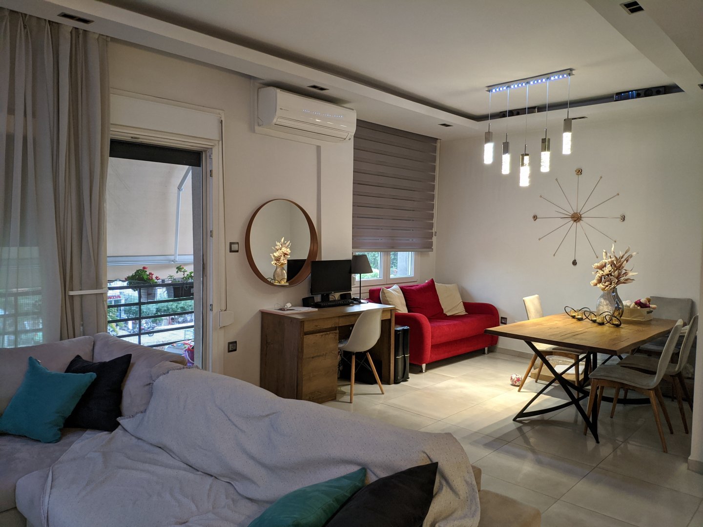

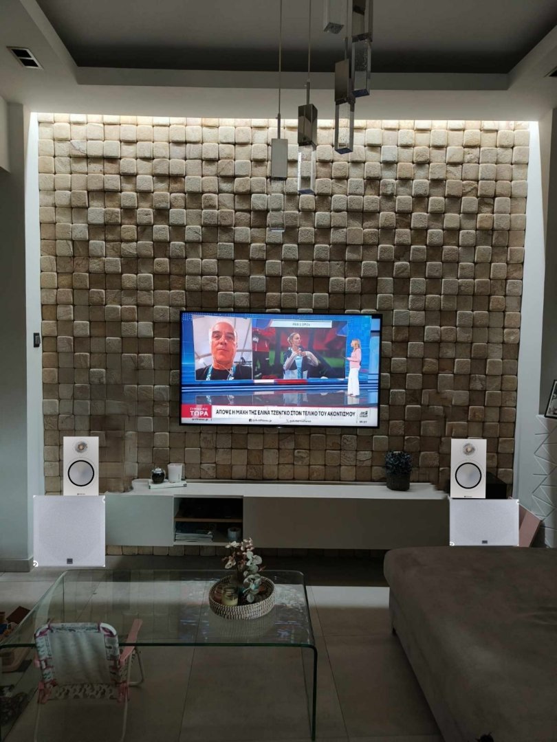

Καλησπέρα και πάλι! Τράβηξα φωτό να δείτε πώς είναι τώρα το σαλόνι μου και μια επεξεργασμένη στα γρήγορα για το πώς περίπου θα είναι μετά από λίγο καιρο...
Αριστερά από το δεξί ηχείο υπάρχει καλοριφέρ με λεία επιφάνεια. Αγόρασα από temu αυτά τα πάνελ "απορρόφησης ήχου" ενός εκατοστού για να δω τουλάχιστον πώς θα είναι αισθητικά. Δεν έβγαλα τις ζελατίνες από πίσω απλά τα κόλλησα πρόχειρα με διπλής όψης. Δεν είναι ασχημο... Πιστεύετε εάν κάτω από αυτά βάλω άλλα δύο εκατοστά πετροβάμβακα σκληρό (πλάκες) και από πάνω κολλήσω αυτά για ομορφιά, θα πετύχουμε κάτι για την απορρόφηση της πρώτης αντανάκλασης;; Από θέρμανση μάλλον κάτι θα χάσω αλλά δε με πηραζει και πολύ...
Δεύτερη ερώτηση... Επάνω στην γυψοσανίδα δεν υπάρχει καθόλου μόνωση. Εάν το μπουκωσω με πετροβάμβακα πιστεύετε θα υπάρξει μια μικρή βελτίωση ή τζάμπα κόπος;
Επίσης στον τέρμα πίσω άδειο τοίχο μάλλον θα κάνω μια τεχνοτροπία με απορροφητικό υλικό και ξύλινα πιχακια σαν κ αυτό .. λογικα κάτι θα κόψουμε κ από εκει.. https://www.skroutz.gr/s/54209798/A...utm_source=android&utm_campaign=skroutz_share

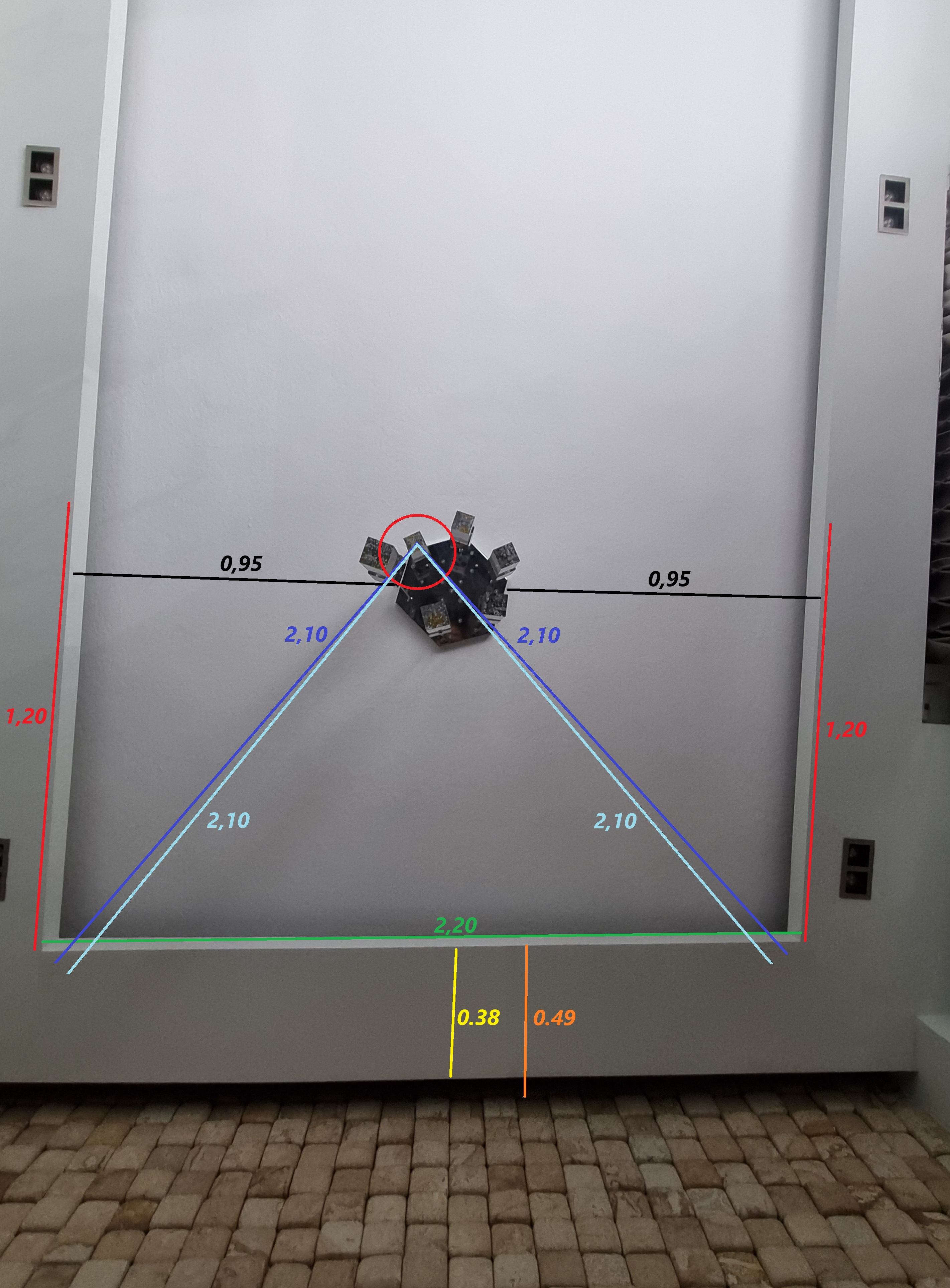

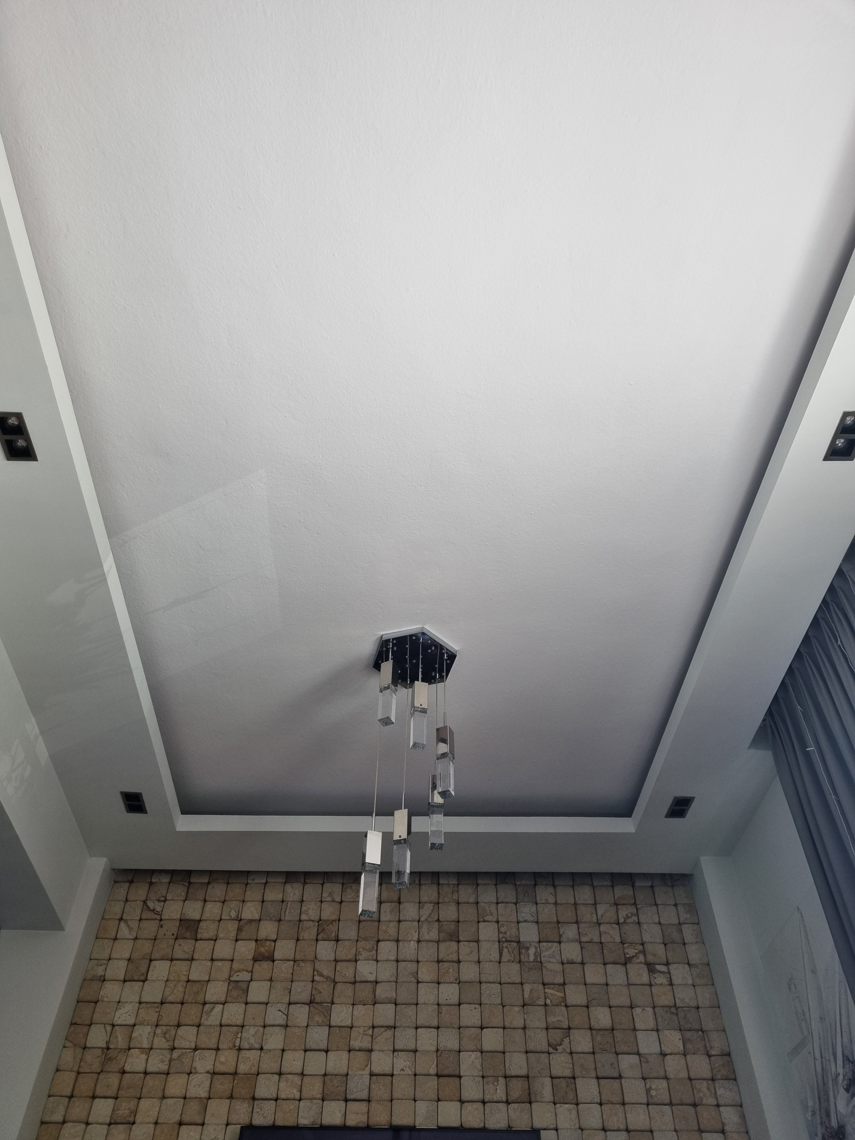

Καλησπέρα σας! Θα φτιάξω δύο DIY πάνελ οροφής με σκληρό πετροβάμβακα διαστάσεων 120χ60 (νομίζω 175 κιλά το κυβικό) σε λευκό χρώμα για να είναι διακριτικά. Σας στέλνω και δύο φωτογραφίες του ταβανιού. Λογικά το πάχος του πετροβάμβακα θα είναι περίπου 10 εκατοστά.
α) Θα ήθελα να σας ρωτήσω εάν ο αέρας πίσω από το πάνελ και το ταβάνι θα πρέπει να είναι ακριβώς 10 εκατοστά ή μπορεί και λιγότερο γιατί θέλω το πάνελ να κατεβαίνει όσο και η γυψοσανίδα.. στα 18 εκατοστά περίπου.
β) Επειδή η φωτογραφία με τις μετρήσεις τραβήχτηκε με ευρυγώνιο φακό βγήκε κάπως στραβά. Το κεφάλι μου είναι λίγο δεξιότερα δλδ σχεδόν κάτω από το πολύφωτο. Οι σκούρες μπλε γραμμές είναι η απόσταση των νέων ηχείων όταν αποκτηθούν ενώ η ανοιχτές μπλε γραμμές με αυτά που έχω τώρα. Η διαφορά είναι ότι τα νέα ηχεία θα έρθουν λίγο πιο κοντά σε εμένα σε σχέση με αυτά που έχω, όμως θα ανοίξει λίγο η απόσταση μεταξύ τους. Μπορείτε να δείτε και τις προηγούμενες φωτογραφίες στο νήμα. Σε ποιο σημείο ακριβώς πιστεύετε ότι πρέπει να τοποθετηθούν τα δύο πάνελ και σε τι απόσταση από τις γυψοσανίδες (αριστερά-δεξιά-εμπρός);
γ) Η υπόλοιπη γυψοσανίδα είναι μέσα άδεια. Σκέφτομαι να βάλω μονωτικό υλικό (aritherm κτλ..) γιατί θέλω να ρίξω όσο γίνεται το rt (είμαι κοντά στα 550 από τα 100Hz και πάνω). Ο χώρος μαζί με τη κουζίνα είναι 45τμ ενώ ο χώρος του σαλονιού 22τμ. Ευχαριστώ.
