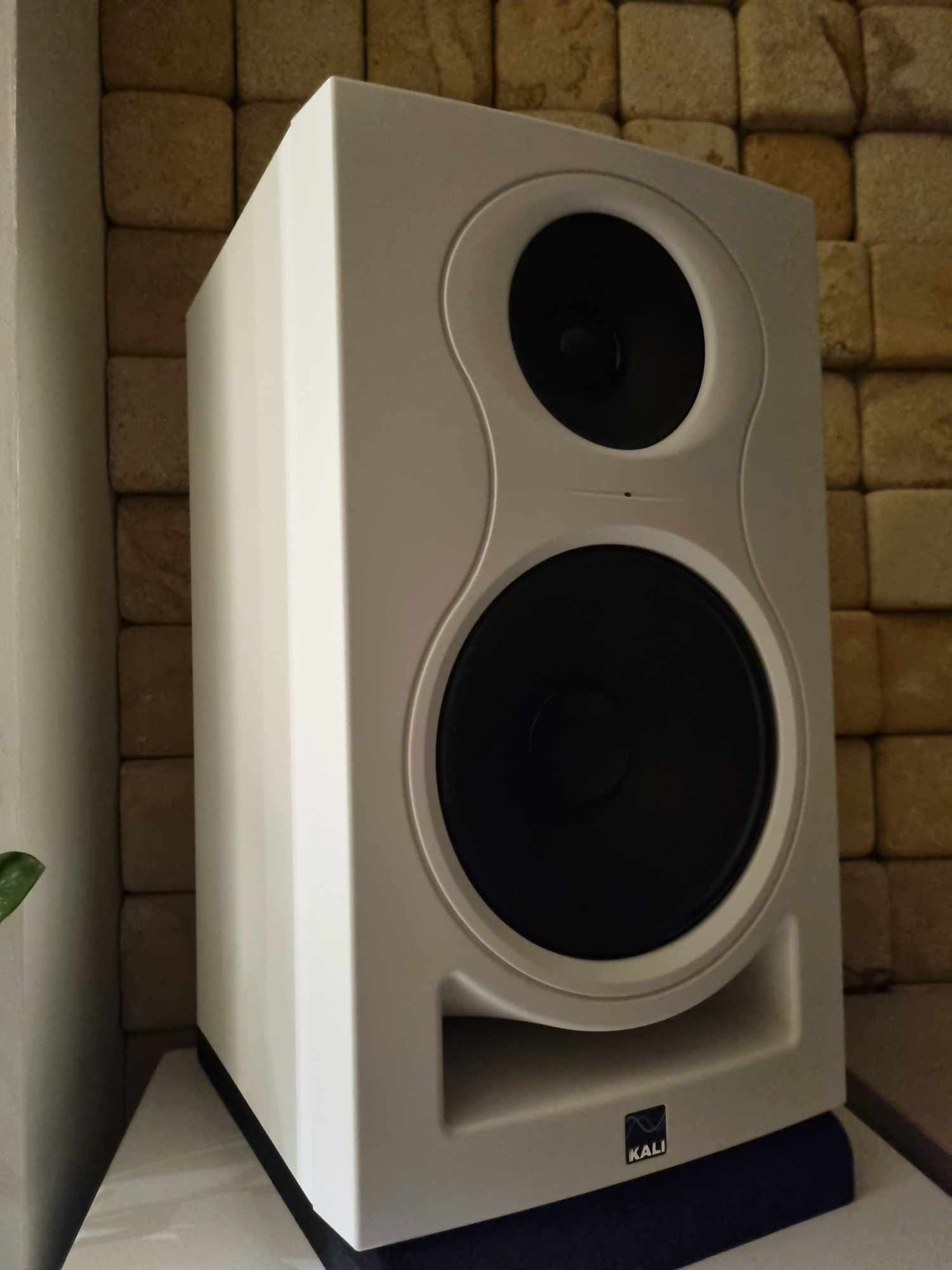

Καλησπέρα στα παιδιά...
Τελικά κατέληξα στην αγορά των Kali in8 v2 σε λευκά..!
Μέσα στη βδομάδα αναμένω να παραλάβω τα ηχεία και τα subs! Η αγορά των ηχείων για όποιον ενδιαφέρεται έγινε από το https://www.muziker.gr/. Δεν υπήρχαν πουθενά αλλού σε λευκό χρώμα..
118
255
Καλημέρα και ευχαριστώ όλα τα παιδιά που βοήθησαν..
Τελικά αφού ήρθαν τα ηχεία και έπαθα ένα μικρό σοκ με το μέγεθός τους (τα κουτιά των subwoofers ήταν λες και παρήγγειλα πλυντήριο - στεγνωτήριο) τα βόλεψα στις θέσεις τους..
Έδεσαν αρκετά με τον χώρο και ευτυχώς γλύτωσα το "distortion" της γυναίκας..
Σειρά έχει τώρα να μετρήσουμε τις χαράδρες! 😅

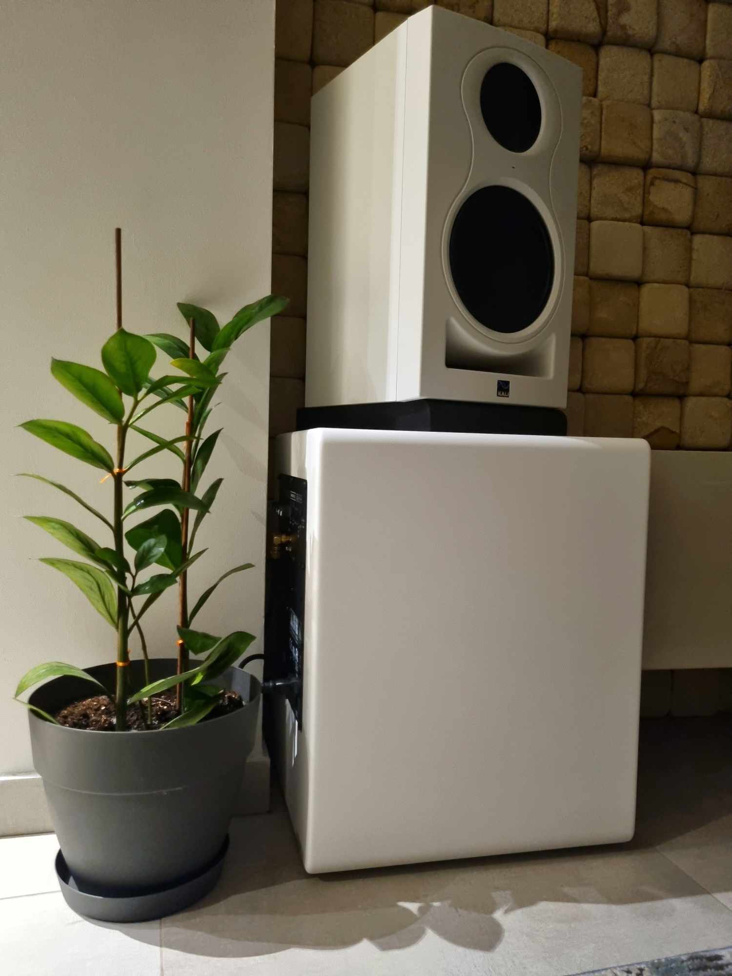

θττά το έπιπλο
Μια χαρά. Τα sub εκεί πρέπει να μπουν; Λίγο περίεργα τα βλέπω με το μεγάφωνο στραμμένο στο έπιπλο!
118
255
θττά το έπιπλο
Άμα τα γυρίσω να κοιτάνε εμένα βγαίνουν καμία 20αρια πόντους έξω από το επιπλο γιατί οι συνδέσεις του ρεύματος τρώνε πολύ χώρο από πίσω.. Rca έφτιαξα δικά μου με βισμα 90 μοιρών.. Θα τα απομακρύνω λίγο ακόμα από το επιπλο αν κ απέχουν περίπου 5 πόντους. Επίσης έχω κλείσει τις τρύπες των subs και λειτουργούν σαν sealed..
Ποια subwoofer πήρες τελικά?
Xtz 12.17 edge
1.628
2.465
ότι όπως είναι χωμένα κοντεύει να γίνει sealed το μεγάφωνό τους,
αλλά μπορεί και να μην καταλαβαίνω σωστά το πως είναι από τη φώτο
ωραίος χώρος πάντως!
άμα κάτσουν και οι μετρήσεις σε αυτές τις θέσεις θα είναι τέλεια
118
255
Να χτυπήσει το μεγάφωνο στο έπιπλο δεν παίζει. Επίσης δε νομίζω το έπιπλο να επιρρεασει σε κάτι τις συχνότητες των subs.. Όταν αρχίσω τις μετρήσεις θα ανεβάσω μερικές για να δείτε τι παίζει..
