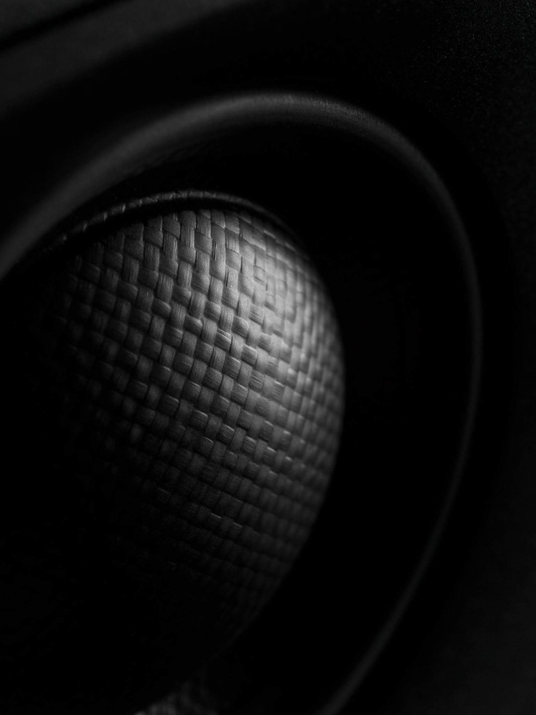

Ναι καλά , σιγά μην είναι θόλος αυτό το πράγμα. Κώνος με τεράστιο dust cover είναι. Παλιά τακτική πολλών κατασκευαστών. Το έκανε και η dynaudio στα woofers της. Δεν υπάρχει ανάρτηση θόλου και ανάρτηση κώνου. Υπάρχει μόνον ανάρτηση μεγάλης διαδρομής , ανάρτηση μαλακή , και το αντίστροφο. Μην χαύετε ότι σας πασσάρουν οι εταιρίες. Δεν κάνει.
Κοίτα, για να μιλήσουμε για τις διαφορές των τεχνολογιών, πρώτα θέλω να μου πεις 3 μόνο πραγματάκια:
1. Πες μου σε τι διαφέρει ένα τυπικό μιντ κώνου, με μικρό "dust cover" που λες, με ένα ίδιας διαμέτρου μιντ θόλου. (Όλες τις διαφορές, μέχρι λοβών απόκρισης)
2. Μετά πες μου σε τι διαφέρει ένα τυπικό μιντ κώνου, με μικρό "dust cover" που λες, με το ίδιο μιντ κώνου αν του βάλουμε όμως αντί του μικρού τυπικού "dust cover", ένα μεγάλο "dust cover" που λες, ώστε να φαίνεται εξωτερικά ίδιο με ένα μιντ θόλου.
3. Τέλος, πες μου σε τι διαφέρει ένα μιντ θόλου με ένα μιντ κώνου με μεγάλο "dust cover" που λες, ώστε να φαίνεται εξωτερικά όμοιο με με μιντ θόλου.
Αν θες, στην κάθε περίπτωση σύγκρισης, μπορείς να απαντήσεις σε καθεμία από τις 3 ερωτήσεις μου, είτε με ανάρτηση ίδια και στα δύο υπό σύγκριση μεγάφωνα, είτε με διαφορετικές αναρτήσεις (σε δυνατότητας διαδρομής ή/και σκληρότητας) είτε υπέρ του ενός είτε υπέρ του άλλου.
Μετά, ξαναγυρνάνε στο τι φύκια πουλάει η νταϊναοντιο και τι πιστεύει ο καθένας μας.

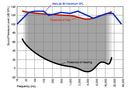

Στο γράφημα αυτό υπάρχει ένα παράδοξο:
Στην μάβρη κι άραχνη καμπύλη του "ορίου ακοής" παρατηρούμε ένα τμήμα της καμπύλης να λαμβάνει αρνητικές τιμές στον άξονα των ντεσιμπέλ.
Ως γνωστόν βεβαίως βεβαίως, το ντεσιμπέλ δεν δύναται να λάβει αρνητικές τιμές, και δε χρειάζεται να επαναλάβω τι πρεσβεύει ο όρος ντεσιμπέλ, υπάρχει κι η βίκη.
Ταυτόχρονα υφίσταται η γνωστή έννοια του θορύβου ηρεμίας ή περιβάλλοντος.
Συνολικά, θα πρότεινα για λόγους πρακτικούς, να υποθέσετε ότι η μάβρη κι άραχνη καμπύλη βρίσκεται τουλάχιστον 15 dB ψηλότερα, σε ιδανικές συνθήκες εννοείται.
Οπότε είναι και σχετικά εύκολο να δούμε οπτικοποιημένο το περιβόητο δυναμικό εύρος που έχουμε διαθέσιμο, για το οποίο (επιτέλους) γίνεται μία διαρκής ζύμωση στα ενεργά ποστ του φόρουμ. ;)
Ταυτόχρονα, στο ίδιο χρήσιμο γράφημα, μπορούμε να δούμε τις στάθμες των χαμηλών συχνοτήτων μέχρι που φτάνουν ενώ διατηρούνται κάτω του ορίου του πόνου, κι έχοντας στο μυαλό μας το ταργκετ κερβ απόκρισης από το κατά μπουτχια ευαγγέλιο, μπορούμε εύκολα να συνειδητοποιήσουμε που πάν τα βατ και γιατί χρειάζονται ή βατ ή σαμπ. (Ένα από τα δύο).
Είναι και μία καλή στιγμή να υπενθυμίσω πως το 90% της απαιτούμενης ισχύος για επίτευξη της αναγκαίας στάθμης (στιγμιαίων κορυφών) σύμφωνα με το (πλέον γνωστό) κατά χαρμαν ευαγγέλιο προσχομεν, βρίσκεται κάτω των 300 κύκλων. Δηλαδή, με ένα ενεργό σαμπ που παίζει από 300 κύκλους και κάτω, η αναγκαία ισχύς αντί του 1,5 κιλοβατ είναι μόλις 150 βατ.
Τώρα θα με ρωτήσετε ποια σαμπ παίζουν μέχρι 300 κύκλους, σωστά; Ε, Λόλα να ένα μήλο μέχρι τους 380, να ένα άλλο μήλο μέχρι τους 380, να κι άλλο μήλο μέχρι τους 380, και να που σημαίνει όριο σαμπ για την ATC. Να επεκταθώ και σε μήλα από άλλες μηλιές; ;)

Και νομίζω ότι είμαστε αρκετά ώριμοι πλέον, ώστε να πάμε στο πονηρό του θέματος: (γιατί τώρα είναι το ζουμί, μέχρι τώρα ήταν ο πρόλογος)
Προσέξτε ότι στους 4 χιλιοκυκλους και πέριξ, θα πείτε το δεσπότη Παναγιώτη αν αγγίξει το SPL στη θέση ακρόασης τα 110 ντιμπι.
Ταυτόχρονα όμως, προσέξτε ότι από 300 κύκλους και κάτω, δεν αλλάζει όνομα ο δεσπότης αν ξεπεράσουν τα 120 ντιμπι στη θέση ακρόασης.
Και με βάση το γνωστό ταργκετ κερβ, κατανοούμε ότι το όλο θέμα της μαξ SPL στάθμης, και κατά συνέπεια και της ισχύος, βρίσκεται στο φάσμα κάτω των 300 κύκλων, το οποίο οφείλει να ξεπεράσει τα 120 ντιμπι πολύ προτού η στάθμη στο φάσμα των μεσαιουψηλών αγγίξει τα 105 ντιμπι.
Το οποίο σημαίνει ότι ένας δορυφόρος που παίζει από 300 κύκλους και πάνω, μας αρκεί να μπορεί να φτάνει το πολύ μέχρι τα 110 ντιμπι στη θέση ακρόασης, καθώς δε θα χρειαστεί ποτέ κάτι περισσότερο, και μιλάμε για χωρίς περιορισμούς αναπαραγωγή υψηλής ποιότητας και πιστότητας.
Αντιθέτως, στο φάσμα από 300 κύκλους και κάτω, θα χρειαστεί το ηχείο μας να μπορεί να φτάσει τα 125 dB max SPL στη θέση ακρόασης, ώστε να είναι ικανό να "συνοδεύσει" σε στάθμη τον δορυφόρο των 110 dB max SPL.
Welcome to the real nature of the problem. ;)
61.002
147.887
Και παρατηρώντας το μέγεθος του προβλήματος, νομίζω πως γίνεται σαφές ότι τους 20 κύκλους αδίκως τους αναζητάμε, διότι χονδρικώς για να γίνουν συγκριτικως αντιληπτοί βάσει γραμμών Φλέτσερ Μάνσον θα πρέπει να βρίσκονται περίπου 6 ντιμπι πάνω από τους 30 κύκλους, κι οι 30 κύκλοι σε ένα σύστημα χωρίς περιορισμούς δυναμικής συμπίεσης, θα πρέπει στη θέση ακρόασης να μπορούν να ξεπερνούν τα 125 ντιμπι, άρα αναζητούμε μεγάφωνα που να μπορούν να βγάλουν στους 20 κυκλους στάθμη μεγαλύτερη από 131 ντιμπι στη θέση ακρόασης, και όχι, αυτά δε γίνονται. Αλήθεια, δε γίνονται.
Νομίζω λοιπόν, ότι είναι πιο ορθή προσέγγιση να κοιτάμε το εφικτό και συνάμα το αντιληπτό από τα αισθητήρια όργανά μας, άρα στις χαμηλές συχνότητες να αναζητούμε ικανή στάθμη στους 30 κύκλους για ασυμπίεστα δυναμικά. Αυτή είναι μία δική μου πρακτική προτροπή, που δεν είναι αυθαίρετη, ίσα ίσα... Στον επαγγελματικό χώρο είναι τα "δεδομένα" αυτά. ;)
