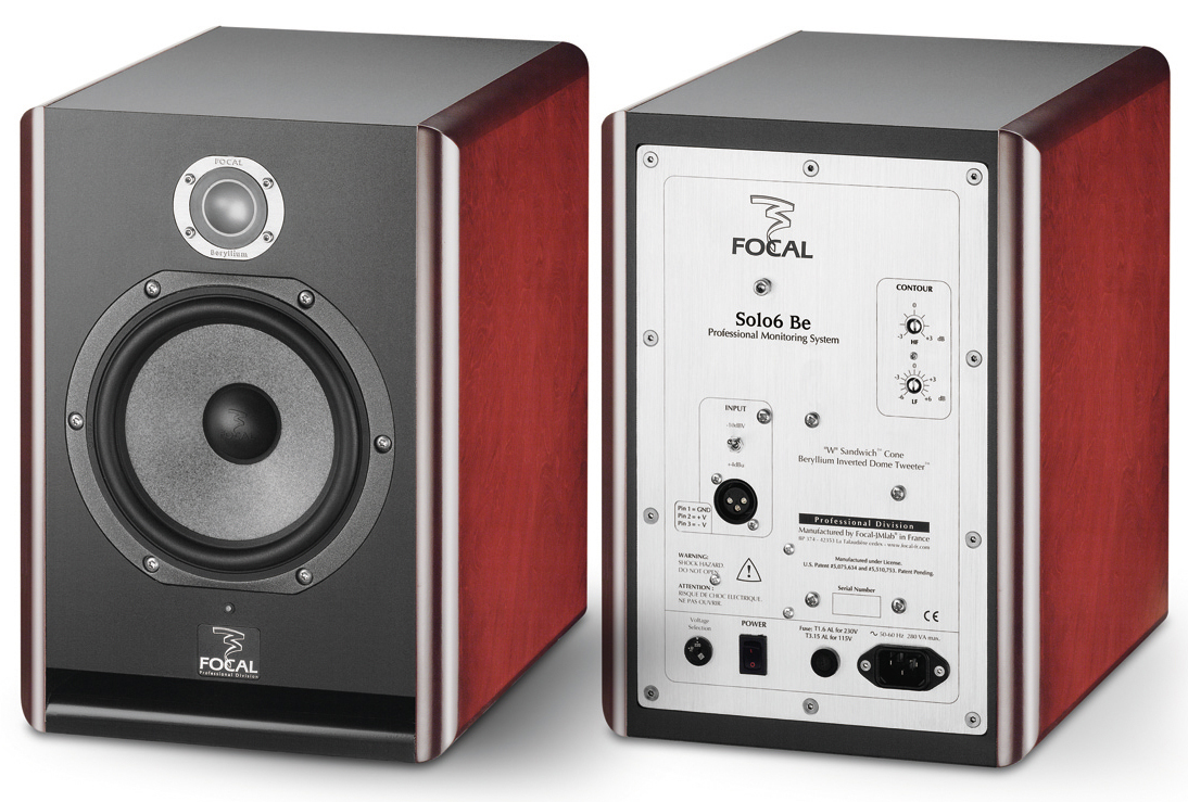

Μετακίνησε 90 ° δεξιά τα ηχεία πάρε δυο μικρά focal ενεργά φέρε τη θέση ακρόασης κοντά (near field) και θα πεις το Δεσπότη Παναγιωτη.
Με τα ρέστα ενα σαμπακι και καθάρισες.
Και τα physic στο τζάκι,ούτε τραμπες ούτε τίποτα.Ετσι για το γαμωτο
Τα έχουμε φάει στη μάπα, και τις τραμπες και τις δοκιμές στο χωρο μας και οτι μπορείς να φανταστείς:drinks:

Θεωρώ τζάμπα τα λεφτά του ενισχυτή σου να κάθονται απραγα τα τελικά στάδια. Τες πα, σε αυτά τα λεφτά που λες, οι επιλογές είναι συγκεκριμένες.
Η λύση του γκονη αν και αξιόλογη, θέλει σαμπ, ιδίως για μεγάλες στάθμες, ιδίως για το χώρο σου.
Ομοίως τα κλαϊν τα 310. Ίδια κατηγορία.
