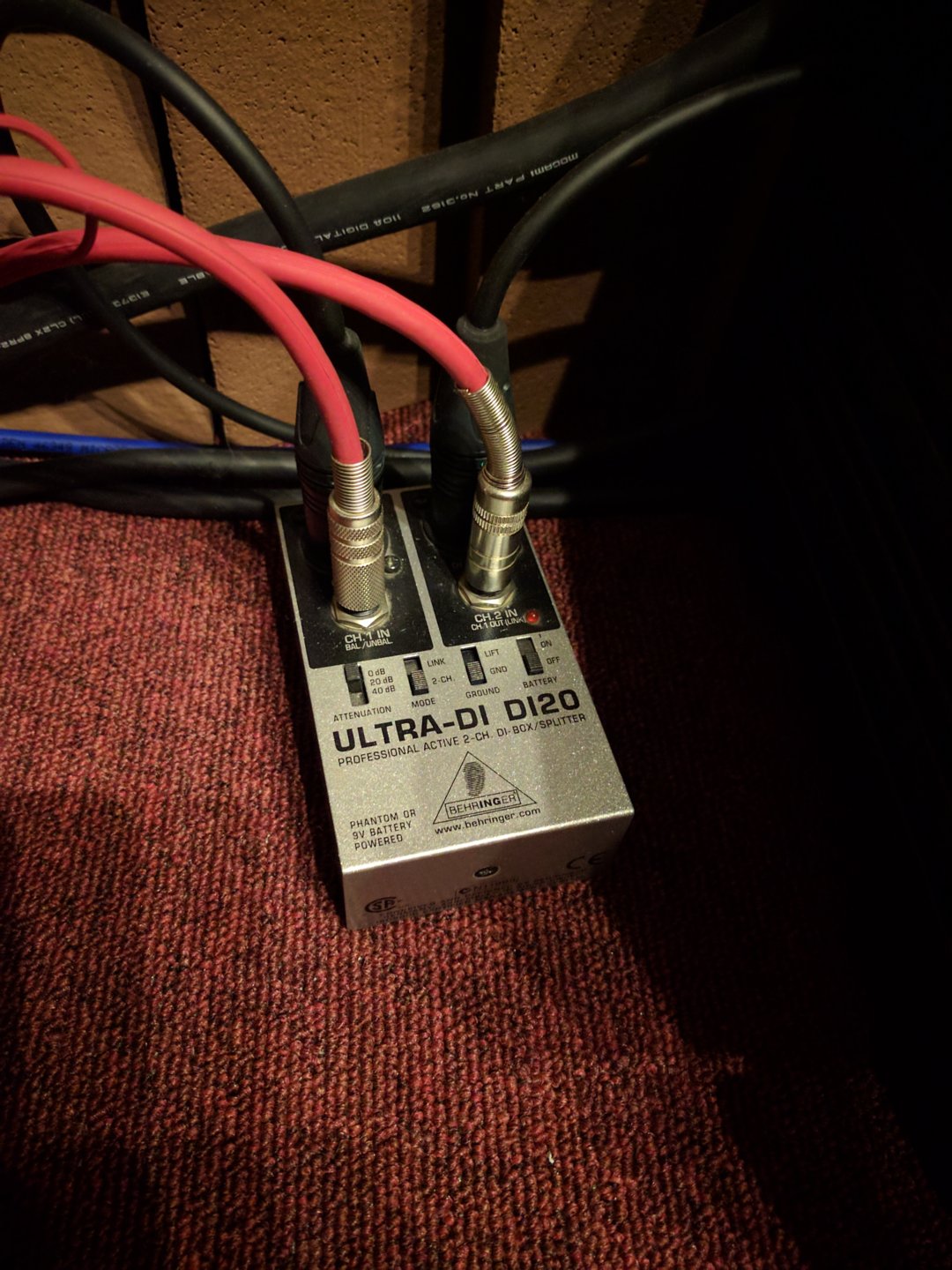

Ευχαριστώ για την διευκρίνηση, ήταν κάτι που δεν το είχα καταλάβει. Κάτι σαν αυτό https://www.thomann.de/gb/behringer_di20_di_box.htm δηλαδή θα ήταν καλή επιλογή?

Αυτά είναι του σατανά.
Το μόνο που κατάλαβα στην ουσία είναι ότι αυτό είναι για έξοδο από τον υπολογιστή, όχι από το ντακ
Το ίδιο είναι.
Πρόκειται για έτοιμη λύση που μετατρέπει unbalanced σε balanced.

Γκουχ, γκουχ, αυτά ξεφεύγουν λιιιιγο από τον προυπολογισμό :). Θα προτιμούσα κάτι μέχρι το πολύ 40ε. Να ρωτήσω επί τη ευκαιρία, έχω βρεί καλώδια xlr 2,5 ευρώ/μ. με την ένδειξη "καλωδια μικροφώνου". Χρειάζομαι κάτι διαφορετικό από αυτά?
Όχι.

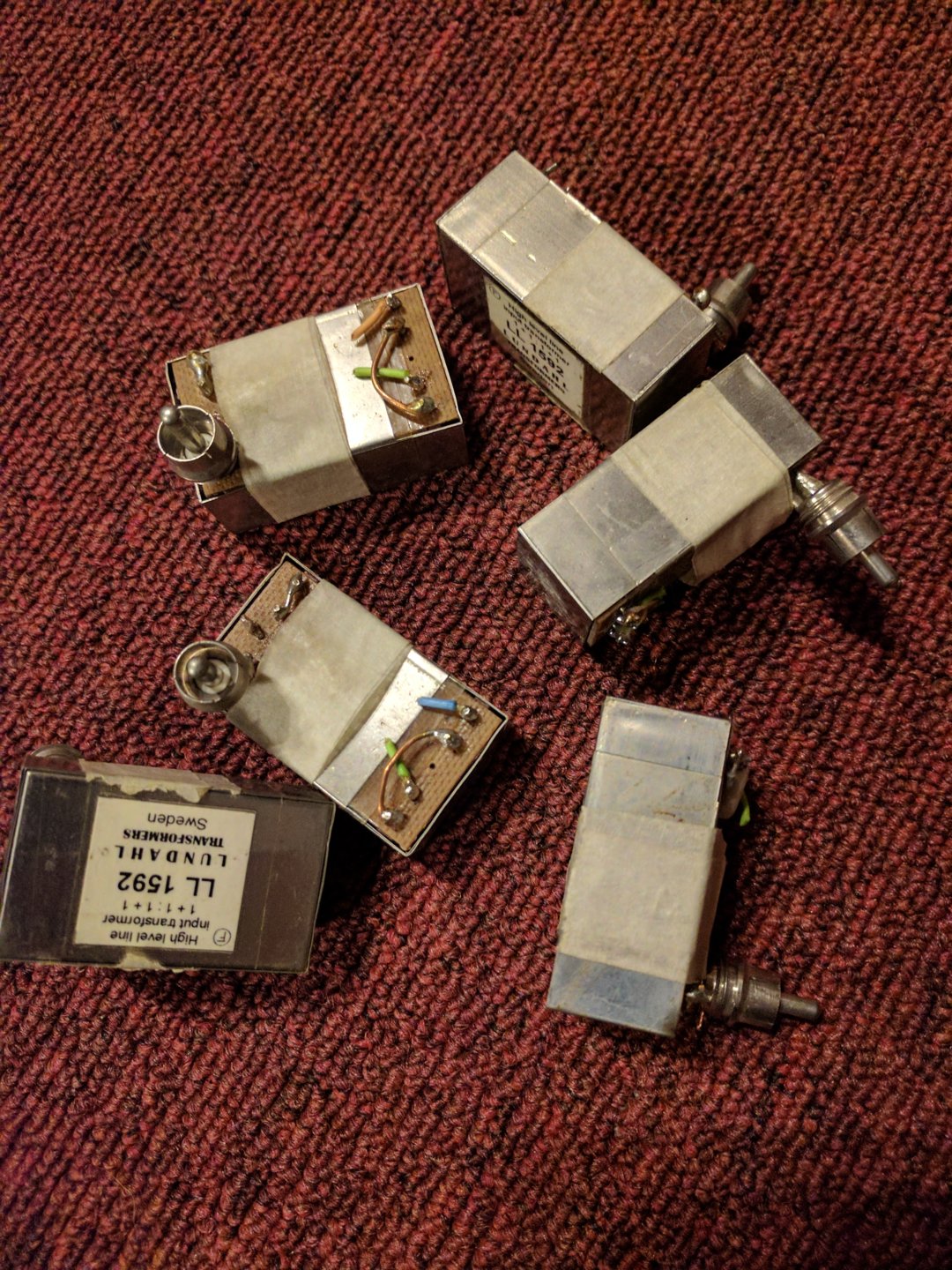

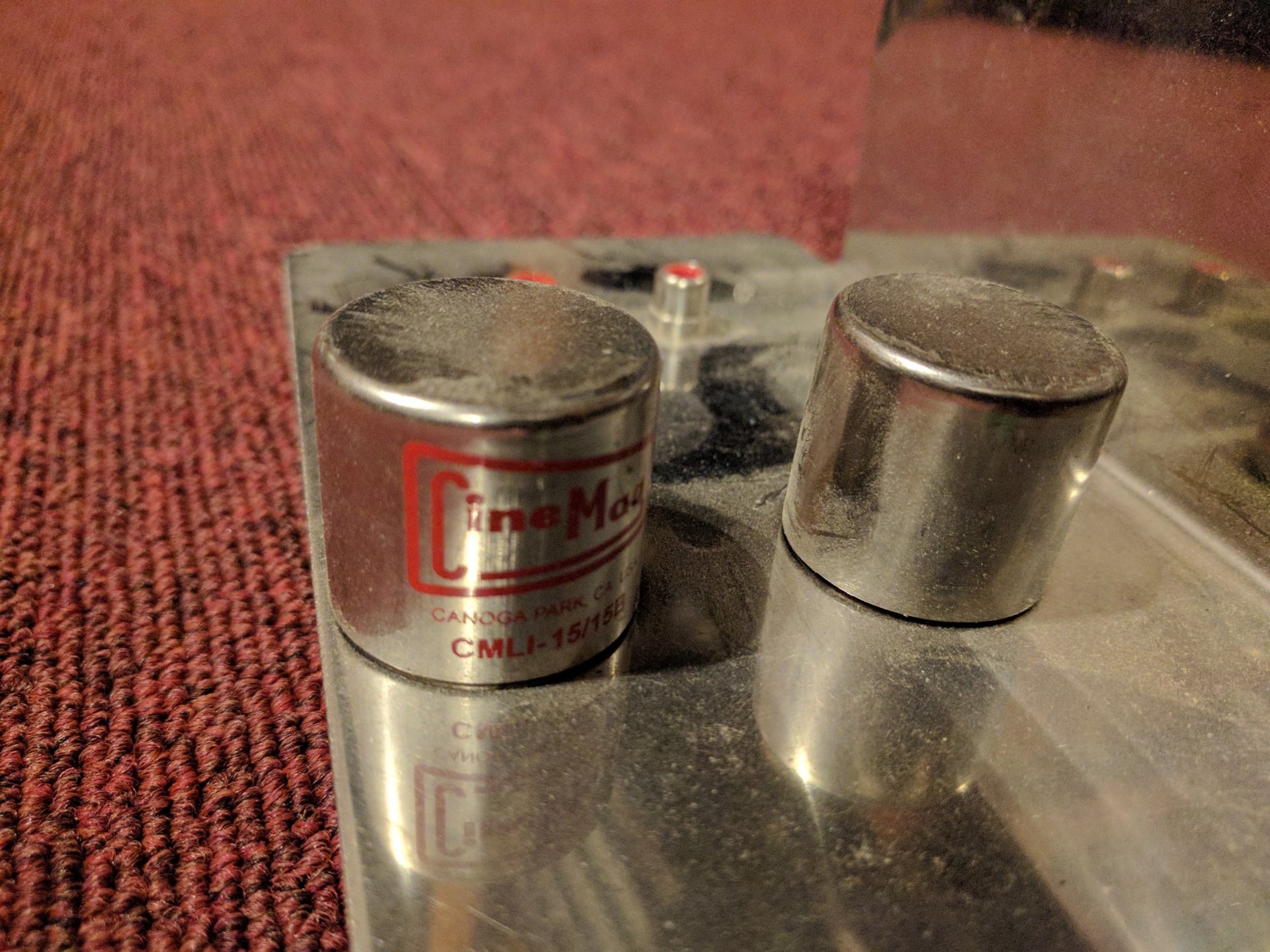

Κοίτα, εμείς οι λίγο πιο παππούδες στο σπορ, αυτά τα φάγαμε με το κουτάλι. Σινεμάγκ δε μπορείς καν να βρεις τι είναι...
Να το, το έχω κι αυτό:
Κάπου να μαζεύει σκόνη...
Και μετασχηματιστές της προκοπής είναι και τούτοι:
Βεβαίως το τι είναι αυτοί, είναι κουίζ για δυνατούς λύτες...
Προσωπικά έχω κολλήσει τέτοιους μέσα σε πολλές δεκάδες βύσματα XLR, μιλάμε το έχουμε τερματίσει το αισχος...
