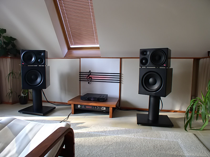

Ωραίο σετακι. Πιο vfm δε γινεται*. Αλλα δε βλεπω το λογο τα σαμπ να ιπτανται.
Ειναι σημαντικο να εχουμε υποψη οτι τετοια μονιτορς που ειναι σχεδιασμενα να παιζουν φλατ και να μην τονιζουν τις χαμηλες συχνοτητες θελουν το σωστο χωρο, το σαμπ τους ή το eq τους ή και τα τρια μαζι για να παίξουν ευχαριστα. Δεν ειναι φτιαγμενα για γρηγορο εντυπωσιασμο. Ειναι φτιαγμενα σωστα, οπως πρεπει για να παίξουν σωστα. Και ευχάριστα μπορουν να παιξουν αλλα οχι plug and play.
* Τα kii βεβαια ειναι πολυ σκληρός αντιπαλος ακομη και για αυτο το σετακι, σε τετοιο χωρο.

Ωραίο σετακι...Αλλα δε βλεπω το λογο τα σαμπ να ιπτανται..
Υπάρχουν συγκεκριμένες οδηγίες από τη neumann για τη σωστή ενσωμάτωση των 310 με τα σαμπ της?

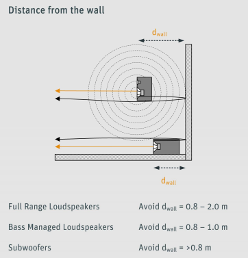

Γενικά το θέμα τοποθέτησης των σαμπ με έχει απασχολήσει πολύ όπως φαντάζεστε. Έχω μετρήσει τα δικά μου σε όλες τις πιθανές και απίθανες θέσεις... Η απομάκρυνση από επιφάνειες επιφέρει ακυρώσεις, αναλόγως απόστασης, κατά τα γνωστά.
Γενικά λιγότερες / μικρότερες ακυρώσεις έχει κανείς σε γωνία.
ΟΜΩΣ, τοποθέτηση κοντά σε επιφάνειες έχει θέμα αν το σαμπ παίζει δυνατά και αρχίζει και παίζει και ο (συμπαγής) τοίχος μαζί του...
Συνεπώς καταλήγουμε στα γνωστά, ότι τα μεταξωτά βρακιά θέλουν μεταξωτούς κ...ς. Αν ο χώρος δεν έχει την περιποίησή του, καλύτερα ακούμε με ακουστικά ή με τίποτα harbeth που παίζει η καμπίνα τους (όμορφα ομολογουμένως) πριν αρχίσει να παίζει ο τοίχος (ο οποίος παίζει άσχημα, στανταρ).
Α, επίσης σημαντικό (που το έχω τσεκάρει και με το Φλαβιο της Ντιρακ): ισοστάθμιση 2 ή παραπάνω σαμπ πρέπει να γίνεται με όλα τα σαμπ summed, όχι στέρεο. Αναλόγως τοποθέτησης, όταν παίζουν μαζί μπορεί να αντισταθμίζουν από μόνα τους κάποιο mode και συνεπώς να έχουμε λάθος αποτέλεσμα αν η ισοστάθμιση γίνεται για το καθένα ξεχωριστά. Αλέξανδρε, νομίζω το είχες αναφέρει και εσύ στον σούπερ οδηγό μετρήσεων σου, προ αμνημονεύτων χρόνων.

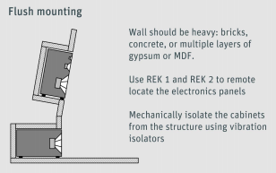

Δεν είχα δει τις οδηγίες, αλλά είναι πολύ καλές!
Όταν έλεγα εγώ ότι ιδανικά θέλει τσιμέντο ή τούβλα για flash mounting, μου λέγαν... .
Έτσι είναι για αυτό και εγώ θεωρώ λάθος την τοποθέτηση στην φωτό, αλλά λέω μήπως η neumann είχε κάνει κάνα μαγικό και συστήνει τίποτα περίεργο...
