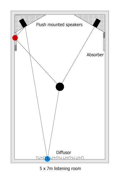

Αναζητώ μια λύση για εγκατάσταση ηχοσυστήματος σε καινούριο χώρο. Ο χώρος είναι υπο κατασκευή, που σημαίνει ότι υπάρχει απόλυτη ελευθερία διαμόρφωσης (γυψοσανίδες, πέρασμα καλωδίων κλπ). Επειδή πρόκειται για σαλόνι, η λύση των εντοιχιζόμενων ή έστω επίτοιχων ηχείων φαίνεται κατ'αρχάς ελκυστική, για λόγους αισθητικής και εκμετάλλευσης χώρου. Αν ήταν και ενεργά, με όλα τα γνωστά πλεονεκτήματα ακόμα καλύτερα.
Στην αγορά όμως, στα reviews, στο internet, στις συζητήσεις, στα καταστήματα υπάρχουν πολύ λίγες αναφορές για τέτοιου είδους ηχεία, παρότι οι περισσότερες εταιρείες έχουν και μια σειρά εντοιχισμένων. Για παράδειγμα ενδιαφέροντα φαίνονται τα Dali Phantom H120 με 12" woofer, που κατεβαίνουν στα 32Hz (-3dB) και τιμή 1100€ το ζεύγος. Υπάρχουν και τα Monitor Audio Soundframe και πολλά άλλα. Σε on-wall τα Magnepan MMGW κλπ.
Η ερώτηση είναι αν τα εντοιχισμένα/επίτοιχα ηχεία παίζουν το ίδιο καλά με ηχεία δαπέδου αντίστοιχης κατηγορίας τιμής, αν θέλουν ειδική εγκατάσταση για να μη συντονίζουν, μπουμάρουν πίσω από τη γυψοσανίδα και αν μπορεί κανείς να τα ακούσει σε κάποιο κατάστημα ή όχι. Γνωρίζω ότι στο avsite υπάρχει νήμα που έχει συζητηθεί το θέμα, θα ήθελα όμως και τις γνώμες κάποιων που έχουν προχωρήσει σε μια τέτοια κίνηση.
Ο χώρος είναι 4,8m x 7,7m, αλλά αποτελεί τμήμα ενός ενιαίου μεγαλύτερου χώρου περίπου 65 τμ. Η απόσταση ακρόασης είναι (δυστυχώς) περίπου 4m.
Εν κατακλείδι: Σε νέο χώρο και χωρίς να υπάρχουν ήδη μηχανήματα ήχου, πάμε σε in-wall, σε on-wall, σε soffit mounted (εδώ θα ήθελα μια επεξήγηση για το τι ακριβώς σημαίνει και υπέρ/κατά), σε εντοιχισμένο sub ή παραμένουμε πιστοί σε ηχεία δαπέδου διότι όλες οι παραπάνω λύσεις είναι ηχητικοί συμβιβασμοί, με μόνο το αισθητικο ("lifestyle") πλεονέκτημα;
Ακριβώς το αντίθετο.
Ηχητικό πλεονέκτημα και μάλιστα μεγάλο έχουν τα εντοιχισμένα.
58.202
143.781
Οποιοδήποτε ηχειακι και να πάρεις, αν το εντοιχίσεις θα παίζει καλύτερα, διότι θα αποκτήσει καρδιοειδή λοβό ακτινοβολίας, με πολύ σοβαρά πλεονεκτήματα στην ηχητική του χώρου.

Αν προσέξετε προδιαγραφές στην ATC, θα δείτε ότι ο εντοιχισμός δίνει περισσότερη απόκριση προς τα κάτω, δηλαδή έχει πιο δυνατό μπάσο και κατεβαίνει χαμηλότερα το σημείο -3db.

Eιναι το καλύτερο που μπορεί να κάνεις αλλά και δύσκολο να φτιαχτεί σωστά γιαυτό και δεν υπάρχουν αναλόγως τέτοιες υλοποιήσεις σε οικιακούς χώρους.
Εάν γίνει θα πρέπει να υπάρχει επαρκής διαθέσιμο χώρος εντός πάχους τοίχου ικανό να φιλοξενήσει ανάλογες υλοποιήσεις και ανεξάρτητο διαμέρισμα για να μην συντονίζει.. Οπότε λύσεις τύπου βίδωσε πάνω σε γυψοσανίδα είναι μόνο για καφετέριες...
Επισης η επιλογή ενεργών ή παθητικων ειναι και καθαρα θέμα λειτουργικοτητας-αξιοπιστιας-επισκεψιμοτηταςκλπ.. Δεν μπορείς οποιο ενεργό να το θάψεις σε ένα τοίχο.... Ένα παθητικό όμως.... Όλα γίνονται βέβαια αλλά είναι θέμα ευκολιών και πόσο διατεθημενος είτε να προβεις σε τέτοιες εγκαταστάσεις... Καλό είναι να συμβουλευτείς κάποιο επαγγελματία με παρόμοια έργα...

Οποιοδήποτε ηχείο και να πάρεις, πχ βάσης ή δαπέδου, η σωστή του τοποθέτηση στο χώρο θα σημαίνει να απέχει από τον πίσω τοίχο αρκετά, ιδανικά το μισό του ύψους του ταβανιού (πχ 1,3μ), αλλά τυπικά 50-60cm, για λόγους οικονομίας χώρου. Άρα, το εντοιχισμένο θα καταλάβει τον λιγότερο δυνατό χώρο, αφήνοντας ελεύθερο το δωμάτιο να το χαίρεσαι.

η περιπτωση on-wall που τα τοποθετουμε και κοιτανε ευθεια τον απεναντι τοιχο στεκει?
Όχι, δε στέκει. (Πέραν ελαχίστων εξαιρέσεων ηχείων πολύ ευρείας διασποράς)
Τυπικά, ευθειαζεις τις 2 γωνίες του δωματίου, ώστε να φας τις γωνίες και ταυτόχρονα να βάλεις τα ηχεία να σε κοιτάζουν.
Ιδανικά, σχηματίζεις μια καμπύλη με την γυψοσανίδα στον τοίχο, ώστε να έχεις και 2 ηχειάκια να σε κοιτάνε, και κοίλη οθόνη ανάμεσά τους για σινεματζίδικη προβολή. 2 σε 1, σα το ουλτρεξ.

Ευχαριστώ για τις απαντήσεις. Επειδή αποκλείεται στο σαλόνι να φάω γωνίες ή να κατασκευάσω κοίλο τοίχο, έχει νόημα ο εντοιχισμός σε επίπεδο τοίχο ή καλύτερα να πάω σε ηχεία δαπέδου;
Επίσης για τον εντοιχισμό βλέπω ειδικά κουτιά και μονωτικό υλικό γύρω, μάλλον χρειάζεται κάποιος έμπειρος για τέτοιες κατασκευές...
Ναι.
Ή μπόλικο διάβασμα.
