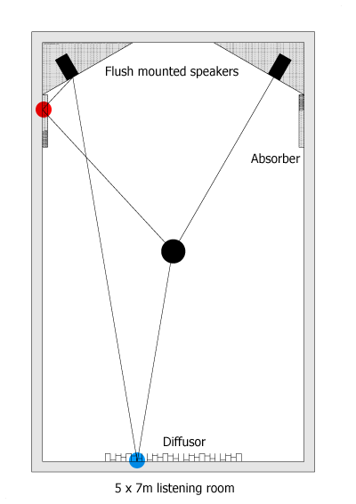

Εν κατακλείδι: Σε νέο χώρο και χωρίς να υπάρχουν ήδη μηχανήματα ήχου, πάμε σε in-wall, σε on-wall, σε soffit mounted (εδώ θα ήθελα μια επεξήγηση για το τι ακριβώς σημαίνει και υπέρ/κατά), σε εντοιχισμένο sub ή παραμένουμε πιστοί σε ηχεία δαπέδου διότι όλες οι παραπάνω λύσεις είναι ηχητικοί συμβιβασμοί, με μόνο το αισθητικο ("lifestyle") πλεονέκτημα;

To soffit mounted συνιστά την πεμπτουσία του εντοιχισμού (in wall).Η άρτια υλοποίησή του υπαγορεύει δόμηση του ηχείου μέσα στο τοίχωμα κατά τρόπον ώστε να περιορίζεται πραγματικά η εκπομπή της ενέργειας από τις κατώτατες οκτάβες - που διακρίνονται από τη μεγαλύτερη συσσώρευση ενέργειας σε σχέση με τις υπόλοιπες - σε ημισφαιρικό (2π) χώρο - με όλα τα πλεονεκτήματα που η πρώτη συνεπάγεται - αντί να συμβαίνει μερική μετάδοση ενέργειας προς μη προβλεπόμενες διευθύνσεις μέσα από το εσωτερικό υλικό του τοιχώματος.
Τα καλώς δομημένα ηχητικά ομόλογα εναντιώνονται στα...δονημένα τοιαύτα.
Κρίνεται πάντως απρόβλεπτο το εγχείρημα για όποιον χρήστη δεν θα ήταν ήδη εξοικειωμένος με το υποψήφιο για εντοιχισμό ζεύγος ηχείων.Και αυτό επειδή η μόνιμη φύση του συνεπάγεται ότι δεν θα μπορεί να πειραματιστεί περαιτέρω με αποστάσεις μεταξύ ηχείων και κλίσεις.Και γιατί θα ήταν αξιοσημείωτο κάτι τέτοιο;Διότι ανάλογα με τις Αρχές σχεδίασης καθενός ηχείου,είναι δυνατόν να προκύπτουν μετά τον εντοιχισμό διαφοροποιήσεις κατά την εστίαση των στερεοφωνικών ειδώλων και το βάθος της ηχητικής σκηνής.
Οπότε θα είναι αναγκαία επαρκής τριβή με τα υποψήφια ηχεία και μικρορυθμίσεις μετά δοκιμών πριν τον οριστικό...ενταφιασμό τους.
Κι επειδή σε όλες τις ανάλογες περιπτώσεις οι ενδοιασμοί είναι αναπόσπαστοι από τη συνείδηση ενός μη εξοικειωμένου χρήστη, κατανοούμε πόσο σπουδαίες σχεδιάσεις είναι ηχεία όπως τα Beolab 90 , Kii Three , Gethain τα οποία επιτρέπουν εμμέσως να μένουν η ακροαματικόφιλη πίτα απείρακτη και ο καταναλωτής...΄΄σκύλος΄΄ χορτάτος.;)

Πρόσεξε όμως το μικρό βάθος της καμπίνας που επιτρέπει να κείτονται με την πλάτη στον τοίχο χωρίς αξιοσημείωτες ακυρώσεις σε συχνοτικές ζώνες κρίσιμες...
Απαντούν βεβαίως και διαφορετικές τεχνοτροπίες ως προς την ακουστική σύσταση των επιφανειών πέριξ των ηχείων και πίσω από τη θέση ακρόασης.

To σχέδιο που δημοσίευσε ο Ear αναπαριστά τη μια,η παρακάτω δημοσίευση την άλλη :
https://www.avsite.gr/forum/threads/Ανατομία-Ακουστικής-Χώρων-remastered.79626/page-11#post-1296143

Θα είσαι ο συνήγορος του πολίτη και θα είμαι ο συνήγορος του...διαβόλου,ώστε να...αποπληκτρολογούνται κάποιοι κουτοπόνηροι που γράφουν περί ΅στημένων΅...Ας προσέχουν μη σκιστεί κανα καλσόν κατά τον εντοιχισμό στην ιδεατή παράγκα...;)
Δε γίνονται αυτά στο χάι εντ. Μόνο στα στούντιο γίνονται. Εκείνοι, δεν είναι παπάρες να θέλουν να τα κουνάνε.
Πώς να ήταν τέτοιοι όσοι έχουν αφετηρία τη σύσταση Ελεύθερης Ανακλάσεων Ζώνης και την ακουστική φροντίδα του χώρου και κατόπιν θ'απασχολούνταν με επιλογή ηχείων;;)
