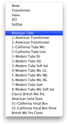

Για τους "αρρωστημένους λαμπάκηδες" να υπενθυμίσω ότι μερικές φορές μπορείς "να έχεις λάμπα και χωρίς λαμπάτους".
Take a look εδώ και εδώ.
Σε μια τέτοια περίπτωση, η αναβάθμιση θα έχει τη μορφή της αναβάθμισης του dsp software, οπότε δε θα έχεις και πρόβλημα να την "περάσεις" από τις... Συμπληγάδες της συζύγου.
