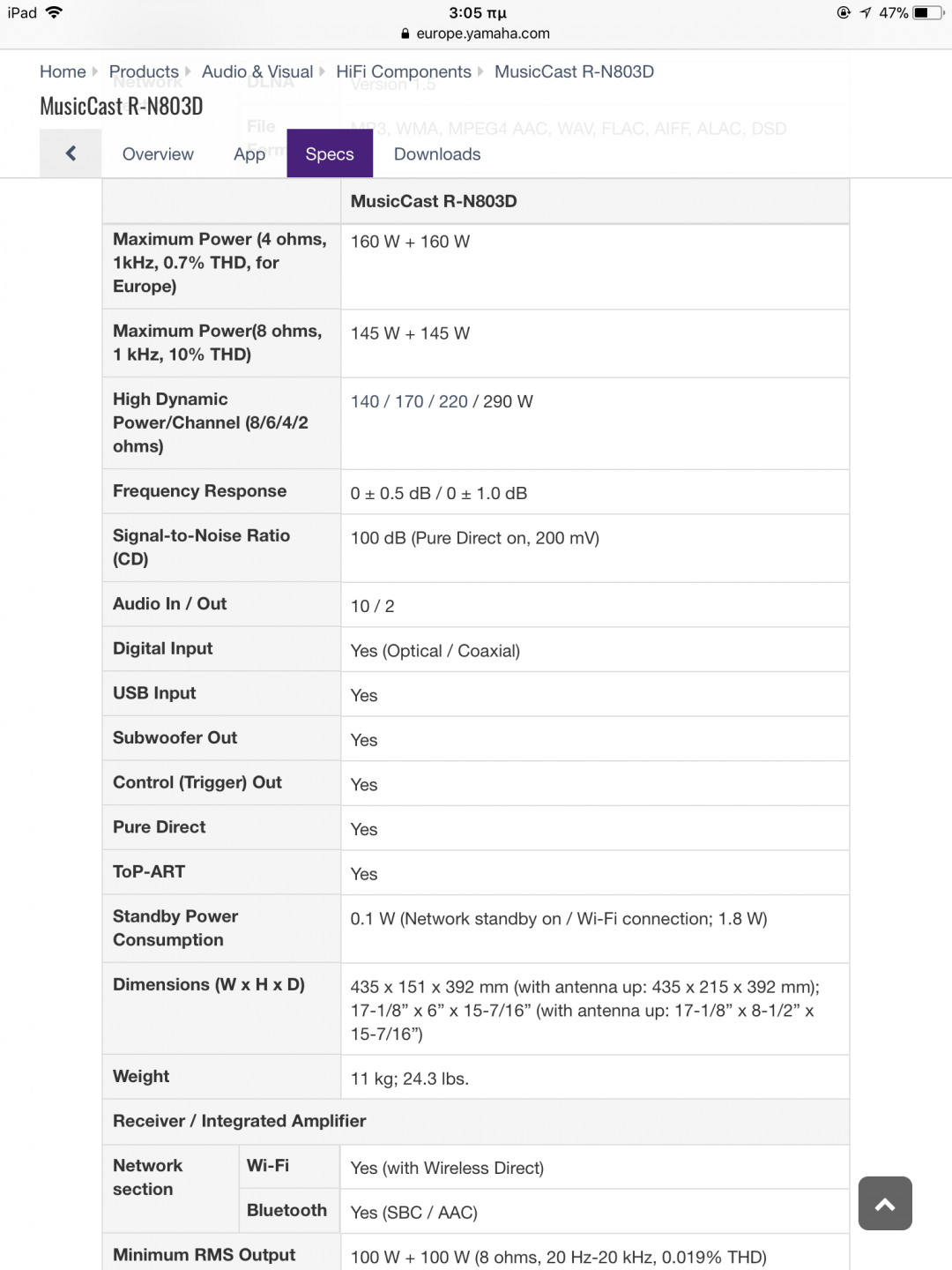

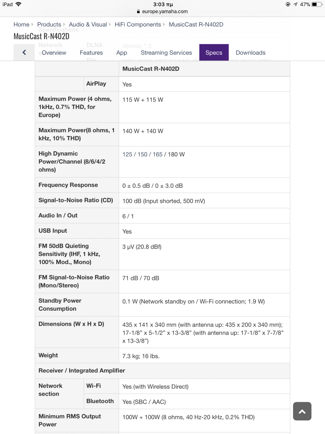

Λοιπόν.. Λέω να πάρω τον Yamaha r-n803 μιας και έχω καλομάθει στις διαδικτυακές ευκολίες.
Η ερώτηση μου είναι.... ειναι πράγματι καλύτερος από τον r-n402 που έχω τώρα? Μπορείτε σας παρακαλώ να δείτε τα χαρακτηριστικά τους και να τους συγκρίνετε για μένα μιας και βλέπω αριθμούς αλλά δεν καταλαβαίνω τίποτα..
Παραθέτω σε εικόνες τα χαρακτηριστικά τους για να σας διευκολύνω.
[DOUBLEPOST=1521163389][/DOUBLEPOST]Η εναλλακτική είναι αυτός ο ενισχυτής που είναι στη μισή τιμή από τον 803
https://www.amazon.co.uk/Marantz-M-...&qid=1521163338&sr=8-1&keywords=marantz+cr611
Το περίεργο στα έντυπα των προδιαγραφών που δείχνεις είναι ότι ο 803D έχει ισχύ 2Χ100 βατ στα 8Ω από 20Hz-20KHz με THD 0,019% και ο 402D έχει ακριβώς την ίδια ισχύ: 2Χ100 βατ στα 8Ω από 20Hz-20KHz, απλά με με THD 0,2% η οποία όμως THD είναι απολύτως αποδεκτή και προφανώς μη-ακουστή. Επομένως σύμφωνα με αυτά που ανακοινώνει η εταιρεία δεν θα δεις νομίζω κάποια διαφορά στην οδήγηση των ηχείων από αυτούς του δύο ενισχυτές. Μία από τα ίδια....ίσως πρέπει να ανέβεις κατηγορία
...40hz-20khz και πολυ λιγοτερο dynamic power , καλα δεν τα περνουμε και στα σοβαρα τα specs της yamaha στη τελικη

Το μεγάλο πλεονέκτημα του 803 ειναι το YPAO που θα σου επιτρέψει να κάνεις room correction, περιλαμβάνει και το σχετικό μετρητικό μικρόφωνο. Τον είχα σαν επιλογη για οδήγηση ηχείων κατηγορίας μεγαλύτερης από τα δικά σου και θεωρώ βασει χαρακτηριστικών ότι είναι καλή επιλογή .
