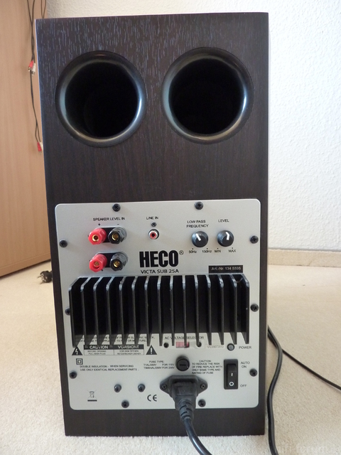

Εγώ μυρίζομαι διαφορά φάσης στη συχνότητα cross. Δοκίμασε να γυρίσεις τη φάση του sub 180 μοίρες από το διακόπτη ή περιστροφικό κουμπί που έχει πίσω.
28
25
Ώπα!! Για λέγε...
Απο πίσω απο το σαμπ έχω μόνο 2 ρυθμιστικά το Low Pass Freq και το volume.
Δεν έχω κάτι για φάση!
