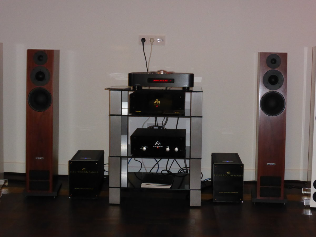

Τα PMC ακούγονται καθαρά και γλυκόηχα το 24 δεν το εχω ακούσει αλλά εχω ακούσει το 26.Με πολύ καλά συνοδά και ο ηχος καθαρός και πλούσιος.
Τώρα για την τιμή πού κοστίζουνε εδώ(Ολλανδία) πού ειμαι (7400 ευρώ)εχει και αλλες επιλογές,πάντως ειναι θέμα γούστου.

Με τί συνοδά άκουσες το 26?
Δες ποιο πάνω την φωτογραφία πού εχω ποστάρει,2 μονομπλόκ electrocompanied,
cd player Ayon,προενισχυτής και dac νομιζω δικά τους custom made.
