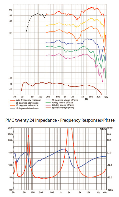

Πάντως, αυτό το PMC είναι μελετημένο. Έχει αξιοπρεπή ολίσθηση φάσης στα χαμηλα, που δεν ξεφεύγει από ±32 μοίρες, έχει και μια ευγένεια στις μεσαίες να μην ενοχλεί, και λίγο τσιμπημένο πριμάκι να γουστάρουν λίγη παραπανίσια καθαρότητα οι χαϊεντάδες, μια χαρά το έχει υπολογίσει ο αγγλούκος. Ωραίο ηχείο...
http://pmc-speakers.com/sites/default/files/attachments/HiFi Critic twenty 24 review.pdf
http://pmc-speakers.com/sites/default/files/attachments/HFW_Jun12 PMC Twenty 24_web.pdf
