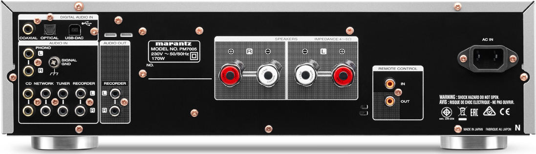

cxa80 ή marantz pm7005 ?
Με γειά και καλοάκουστα! Μόνο στο youtube τα έχω "ακούσει" αλλά αυτό που άκουσα, μ' άρεσε!... :)
Με προβληματίζει το γεγονός ότι το what hifi (που δεν είναι και δύσκολο στο να εκθειάζει εγγλέζικα προιόντα :p ), βάζει μόνο 4 αστέρια στον cxa80 κι αυτά με πολλές επιφυλάξεις, ενώ τον cxa60 τον έχει πεθάνει στα βραβεία... :unsure:
Βλέπω ότι πολλοί τρέχουν αυτά τα ηχεία με marantz. Ίσως για να τα γλυκάνουν λίγο. Εγώ προσωπικά, προτιμώ ενισχυτής και ηχεία να είναι όσο "λεπτομερειακά", γρήγορα και δυναμικά μπορεί ν' αντέξει η τσέπη μου... Τη γλύκα τη βάζει το σποτιφάι, το marantz cd και tuner, καμιά φτηνή rega η nagaoka κεφαλή, κλπ. κλπ.
Επειδή βλέπω ότι ο cxa80 έχει 11 κατοστάρικα, να σου πώ πως εγώ θα προτιμούσα ΑΥΤΟΝ η και ΑΥΤΟΝ κι απ' τους δυο που κοιτάς. Άλλωστε ο πρώτος, παίζει από κάτω στον αδερφό μου με ATC11 και κάθε άλλο παρά μετανοιώσαμε για την επιλογή αυτή... ;) :drinks:

thanks :drinks::bigboss:για το reply ...βέβαια τα βαλάντια μας ξεπερνάνε σε αυτό που προτείνεις........
τουλαχιστον μεταχειρισμένους τους βρίσκω τους cxa80 & pm7005 μέσα στο budget μου οπότε με έχουν ψήσει η αλήθεια είναι.
παρεπιπτώντος έχεις βάλει κάποιο url στο "πολλοί τρε΄έχουν αυτα τα ηχεία με marantz" γιατί δεν μου ανοίγει κάτι..
(cxa80 700€ & marantz γύρω στα 500)€ τα 700 είναι ακριβώς στο όριο οπότε αν τα γλύτωνα...δεν θα έλεγα όχι καταλαβαίνεις...αν είναι πολύ κοντα μεταξύ τους then i go for marantz και με τα εξτρα παίρνω κανα καλώδιο η βάζουμε αργότερα κανενα s2 digital ή παίρνω νωρίτερα και ακουστικά.. :p:download:

Τώρα;https://www.youtube.com/results?search_query=focal+aria+906+yamaha
* Πόσο βρήκες τον marantz 7005 ;; A, 500 τόπιασε το μάτι μου... Άμα είσαι σίγουρος ότι είναι σε άριστη κατάσταση - γιατί στην τιμή αυτή πρέπει να είναι, 745 κάνει καινούριος - τι να πω, πάρ' τον.
Πιθανώτατα, θ' αργήσεις η δε θα χρειαστείς καθόλου ντακ, οπότε παίρνεις κι ακουστικά!
* Καλά, αξιοπρεπέστατα ακουστικά μπορείς να πάρεις κι από τώρα, δεν χρειάζεται να σκάσεις μια περιουσία...!

ναι που λες νομιζω με ενα 500αρικο καθάρισα και εχω κάνει μια αρχή....not bad αλλα προφανώς ούτε και something special ....με όλα αυτα που διαβάζω γενικότερα :p :headbang:
πάντως ναι υποτίθεται οτι ειναι ολοκαινουργιος και απλα κάθετε ο ενισχυτής..για να δούμε.

Ο Marantz αυτός είναι πολυκάναλος....μάλλον αν τον θες για μουσική μόνο, δεν νομίζω ότι συνιστάται....καλύτερα να πάρεις δικάναλο (π.χ τον Yamaha A-S501 που σου έχουν προτείνει). Τα ηχεία σου από ό,τι βλέπω στις προδιαγραφές δεν χρειάζονται πολύ Wattαδόρο ενισχυτή...120W στα 4Ω είναι οκ...η γνώμη μου είναι (αν θέλεις δικάναλο) χτύπα έναν δεύτερο χέρι από εδώ στο φόρουμ (π.χ βλέπω εδώ και καιρό έναν Audia Flight 3 (στον συστήνω απόλυτα αν είναι μέσα στο budjet σου, αλλά και άλλους ίδιας ποιότητας)...
16.477
30.455
O PM 7005 πολυκάναλος?
