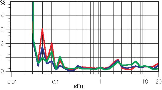

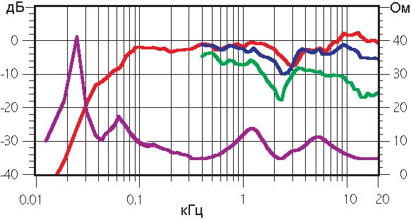

Συνεχιζοντας την αναζητηση για τα εν λογω ηχεια , στο παρακατω site
http://stereo.ru/before/profile.php?tree_id=59&product_id=4475.html
Υπαρχουν 2 διαγραμματα καθως και αλλες αναλυσεις τις οποιες δεν καταλαβαινω
Μπορει καποιος να βγαλει καποιο γενικο συμπερασμα βλεποντας τα διαγραμματα? Και ακομη καλυτερα
ποιος ενισχυτης να ταιριαξει καλυτερα με τα εν λογω διαγραμματα / μετρησεις?
