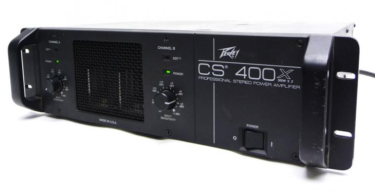

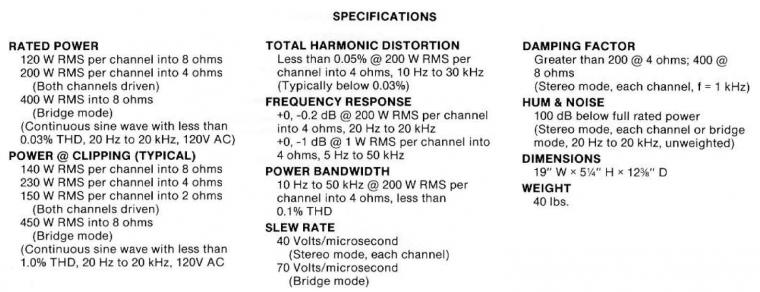

Έχω απο φοιτητής έναν PEAVEY CS-400 ο οποίος είναι 15ετίας, τον έχω σε υπεράριστη κατάσταση με πολύ λίγες ώρες λειτουργίας και έχει παίξει μόνο στο σπίτι, το μηχάνημα είναι θηρίο made in usa με κλασικό μετασχηματιστή (όχι τοροειδή) έκανε λίγο θόρυβο το blower του αλλα το αντικατέστησα με ενα SUNON αθόρυβο.
Δεν τον έχω συνδέσει ακόμα με τα 804 λόγω μετακόμισης αλλα θεωρώ οτι το εγχείριμα αξίζει τον κόπο, για ρίξτε μια ματιά και στα σπέκς στην εικόνα που ακολουθεί και θα ήθελα τη γνώμη σας. Ακούω πολύ μουσική με δυνατές μεσαίες (Βυζαντινή μουσική, Latin κλπ)
43.590
78.809
Λίγο μικρός μου φαίνεται, αλλά μιά δοκιμή θα μας δείξει.

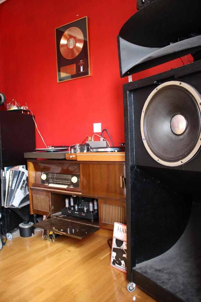

μπορεις να κανεις αυτο που κανω και εγω χρονια τωρα... τελικος CREST στις χαμηλες και τελικος χαι-φαι ROTEL στις μεσαιο-χαι! βεβαια εξωτερικο καλο κροσοβερ κλπ κλπ
Αυτό πως το κάνεις ακριβώς απο άποψη συνδεσμολογίας ? Πώς έχεις άμεση πρόσβαση στους ακροβέκτες του εκάστοτε driver ? Έχεις λύσει τα ηχεία ? Παρέκαμψες το εργοστασιακό κροσόβερ ? Για ρίξε λιγο φώς στην υπόθεση :125:
Εχω στηρίξει τις ελπίδες μου στην τιμιότητα των αναγραφομένων στα σπέκς εν έτει 1989 που γράφτηκε το μανουάλι του ενισχυτή.
οπως βλεπεις εμενα ειναι ολα στην φορα... :114:
Τον συνδέεις και βλέπεις. Πάντως μεγάλος σίγουρα δεν θα τους πέσει.
