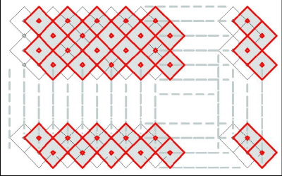

Μερικα τσιπς της Texas Instruments περιεχουν τα μισα καθρεφτακια και κανουν κομπινα ετσι ωστε καθε καθρεφτακι να απεικονιζει 2 πιξελς.
* HD2 – 1280 x 720 mirrors, no wobulation is used to produce a resolution of 720p with a 1500:1 contrast ratio.
* HD3 – 640 x 720 mirrors, wobulation is used to produce a resolution of 720p with a 2000:1 contrast ratio.
* HD2+ - 1280 x 720 mirrors, no wobulation is used to produce a resolution of 720p with a 2500:1 contrast ratio.
* HD4 - 640 x 720 mirrors, wobulation is used to produce a resolution of 720p with a 2500:1 contrast ratio.
* xHD4 - 960 x 1080 mirrors, wobulation is used to produce a resolution of 1080p with a 10,000:1 contrast ratio.

@Petros_Dalipis: Αυτά που αναφέρεις είναι ακριβώς τα DMD τεχνολογίας smoothpicture. Διαθέτουν τα μισά εικονοστοιχεία σε διαγώνια τοποθέτηση και απέναντι από το τσιπ υπάρχει ένα παλλόμενο κάτοπτρο που μετατοπίζει την εικόνα δεξιά αριστερά για να συμπληρώνει τα ενδιάμεσα εικονοστοιχεία, χρησιμοποιώντας τον μισό αριθμό μόνο...

Το πανελάκι DMD με τη διαγώνια διάταξη με τον παλλόμενο καθρέφτη ακίνητο:
Το πανελάκι DMD με τη διαγώνια διάταξη με τον παλλόμενο καθρέφτη σε λειτουργία:
