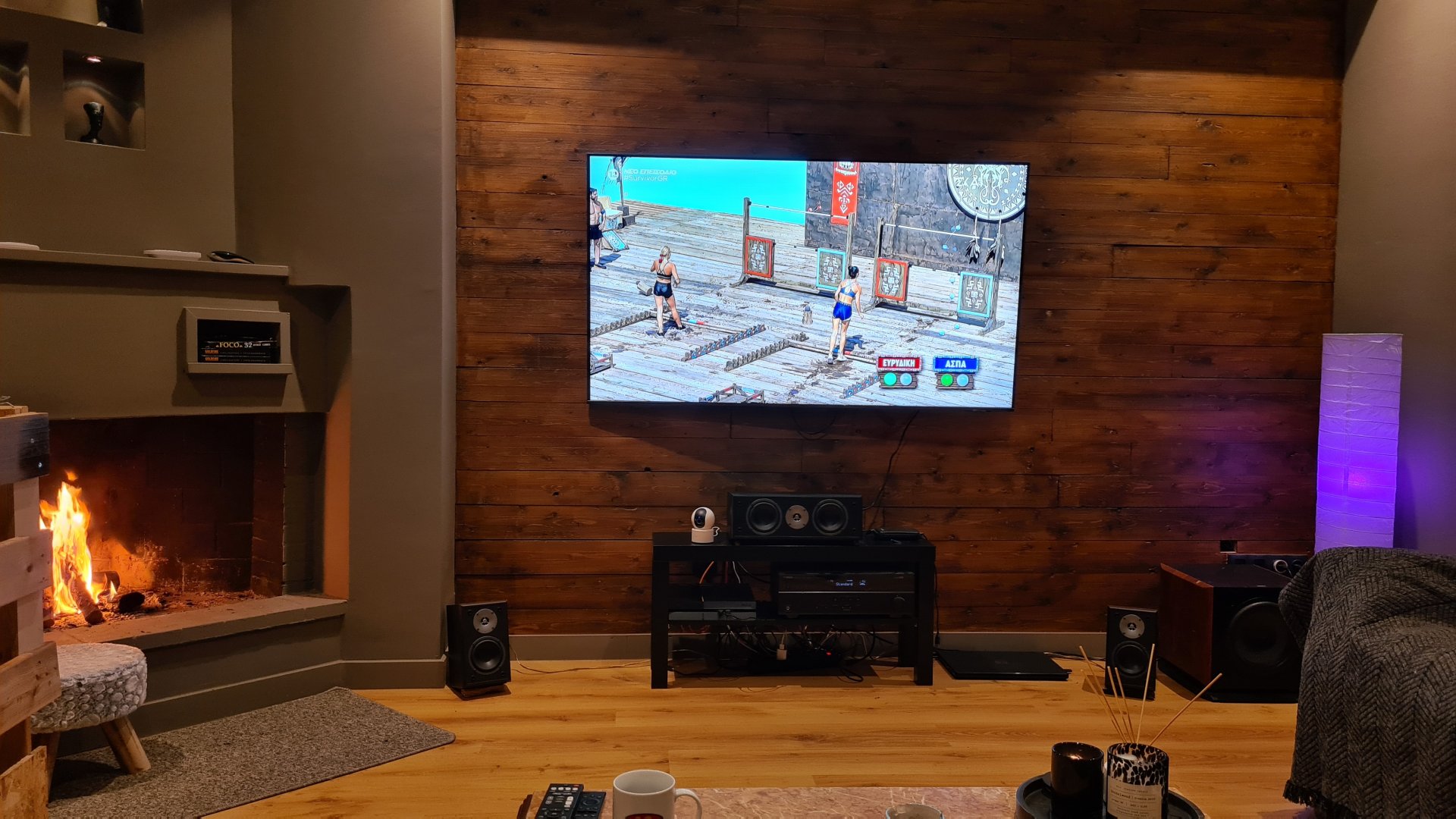

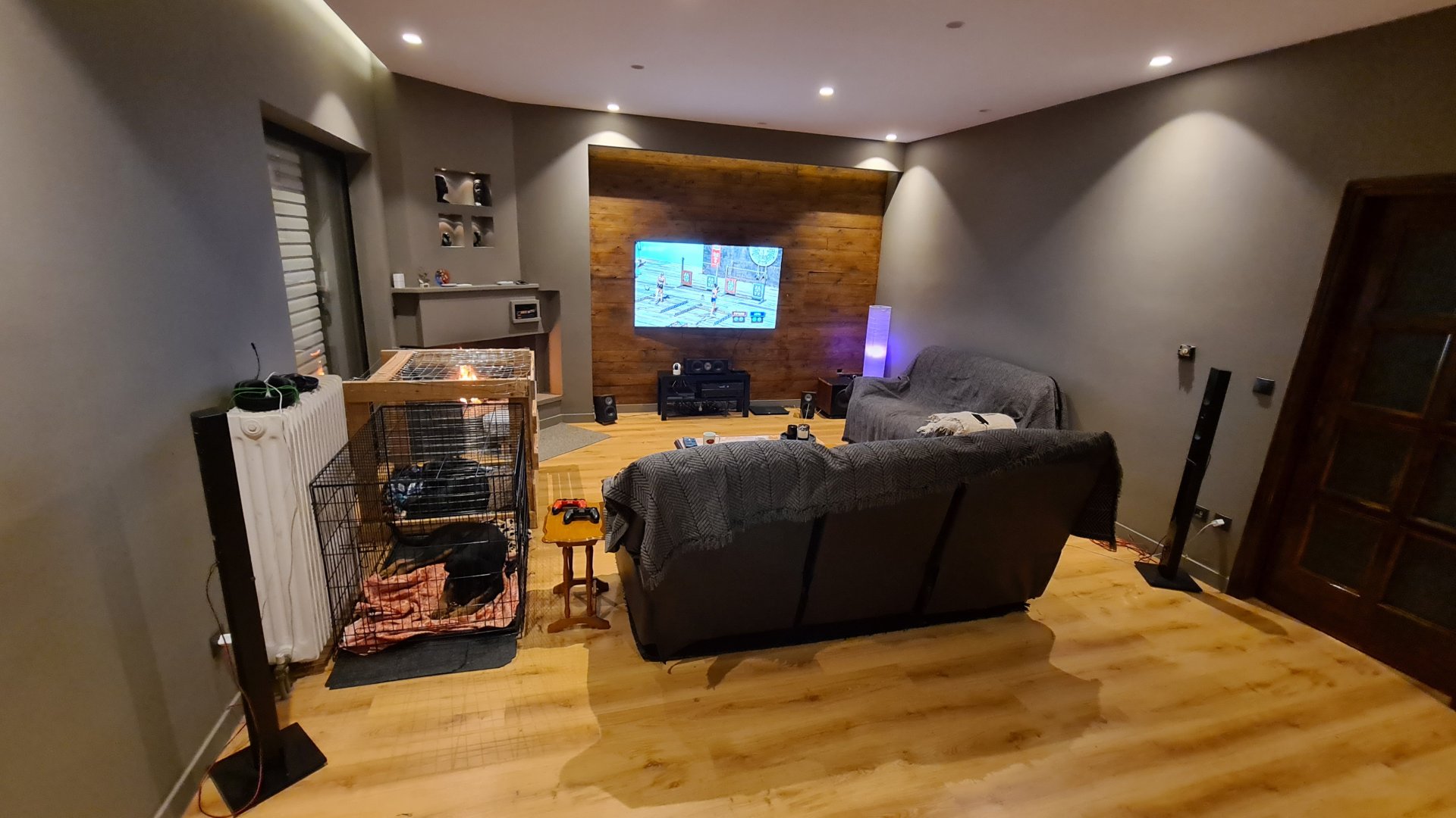

Αυτός είναι ο χώρος και το σετάπ . Καθε παρατήρηση-συμβουλή ειναι καλοδεχούμενη.Σας ευχαριστώ πολυ για το χρόνο σας !!

Αυτός είναι ο χώρος και το σετάπ . Καθε παρατήρηση-συμβουλή ειναι καλοδεχούμενη.Σας ευχαριστώ πολυ για το χρόνο σας !! View attachment 236206 View attachment 236207
Οπότε συμφωνούμε οτι θα πρεπει να αλλαχτει όλο το συστημα για να κανω σωστη δουλεια :/ το sub ειναι ενα 10άρι παλιο indiana line .
πολύ όμορφος και ζεστός χώρος! :drinks:
αλλά άδειος....ότι και να βάλεις θα σε ενοχλεί
το κεντρικό πρέπει να φύγει από εκεί και να έρθει πιο κοντά...είναι απίστευτα μακριά για το μπόι του
+ τα left-right ηχεία είναι ακόμα πιο ακατάλληλα και σε μέγεθος και σε απόσταση και σε τοποθέτηση
19
5
Ευχαριστώ πολύ , ηθελα κα ειναι φιλόξενος και να ηρεμώ μετα την ενταση της ημέρας . Αν δεν είναι κοπος παρακαλω δωστε μου μια κατευθυνση προϊοντικά ώστε να καταφέρω αλλάζοντας το σετάπ να ζεστάνω και .. τον ηχο 🤗🤗

Έλα ένα μέτρο πιο κοντά και άκου το σύστημα για κάνα μήνα αφού έλθουν οι βάσεις των μπροστινών. Αν βάλεις σοβαρότερο ενισχυτή μπορεί να βρεις τη λύση, μπορεί και όχι. Επίσης μπορεί να αυθυποβάλεις τον εαυτό σου ότι τη βρήκες, συμβαίνει κι αυτό συχνά. Εγώ ενδιαφέρομαι να ακούω και μουσική από το ίδιο σύστημα οπότε σίγουρα θα έβαζα δαπέδου μπροστά, και θα έπαιρνα δυνατότερο ενισχυτή. Αν ήθελα μόνο ταινίες θα με κάλυπτε ο δικός σου εξοπλισμός αλλά με τις δύο "τοπολογικές" αλλαγές που έγραψα.

αυτό σου εξηγούσα πιο πάνω....ότι το πρόβλημα ξεκινά από τον χώρο...είναι άδειος και έχει εξαιρετικές αντανακλάσεις...
σε μια ήσυχη στιγμή χτύπα παλαμάκια και άκου την ηχώ
αυτό που θα ακούσεις
είναι ακόμα πιο διογκωμένο σε όταν τα ηχεια σου αναπαράγουν ένα ακόμα πιο μεγάλο φάσμα συχνοτήτων από αυτό της παλάμης σου
μια βελτίωση θα έχεις αν αυξήσεις την άμεση ακτινοβολία....δηλαδή να φέρεις όλα τα ηχεία πολύ πιο κοντά σου ,σε σωστή γωνία τοποθέτησης και στο ύψος του κεφαλιού σου....
και πες μας τι διαφορές θα ακούσεις
από εκεί κ μετά κοιτάμε βήμα βήμα να προσθέσουμε κάποιες όμορφες επιφάνειες-κατασκευές που θα βοηθήσουν σημαντικά στην ηχητική φροντίδα του χώρου σου χωρίς να επηρεάσουν την αισθητική του

Οπως σου γράψανε παραπάνω πριν ακόμα προβείς σ αλλαγές εξοπλισμού, επείγει να φτιάξεις το χώρο και μερικά άλλα πραγματάκια. Το πόσο σημαντικό είναι ο χώρος θα σου φέρω ένα παράδειγμα: σ ένα βίντεο που είχα δει και είχα σοκαριστεί, ένας τύπος έβαλε σ ένα χώρο μία κάμερα και μικρόφωνο ηχογράφησης και ηχογράφησε την ομιλία του με τον χώρο άδειο και μετά με το χώρο με έπιπλα, χαλιά, κουρτίνες και διάφορα άλλα μικροέπιπλα και κάποια πάνελ απορρόφησης.
ΣΟΚ! Αν δεν υπήρχει η κάμερα, θα ορκιζόμουν ότι μιλούσαν δύο διαφορετικοί άνθρωποι, ο ένας υψίφωνος με λεπτή άδεια κουραστική φωνή και ο δεύτερος με μπάσα, γεμάτη σώμα φωνή και ταυτόχρονα ξεκούραστη.
Κι όμως ήταν ο ίδιος άνθρωπος. Καταλαβαίνεις λοιπόν πόσο ρόλο παίζει ο χώρος, μη βιαστείς λοιπόν να ξεπουλήσεις ηχεία, όχι ότι δεν υπάρχουν καλύτερα, δώσε τους όμως μία ευκαιρία γιατί αυτή τη στιγμή έτσι όπως είναι ο χώρος σου και ηχείο 2000 ευρώ να βάλεις πάλι κουραστικό και άδειο θ ακούγεται.
Βάλε οπωσδήποτε κουρτίνες, χαλιά, κάδρα στους τοίχους, κάποια μικροέπιπλα όπως σκαμπώ, πουφ, μικρά ράφια για βιβλία, έχεις έναν απίστευτης ομορφιάς χώρο αλλά τόσο άδειοι τοίχοι και πατώματα που κάνουν τη ζωή του ήχου δύσκολη κι ανυπόφορη για τ αυτιά σου.
Επίσης όπως πολύ σωστά σου είπαν, φρόντισε να βάλεις ηχεία δαπέδου για εμπρός, τα βάσης κάνε τα surround με τις βάσεις που περιμένεις, μείωσε την απόσταση απ τα ηχεία το πολύ στα τρία μέτρα παίρνεις κι έναν Denon 3700h που για τα λεφτά του μ@μ@ει και δέρνει και θα δεις ότι θ ακούσεις άλλο ηχείο όχι μόνο απ το κεντρικό αλλά απ όλα.
Επίσης αυτός ο χώρος υστερεί σε χαμηλές συχνότητες, πέραν ότι το υπογούφερ σου δεν είναι κάτι σπουδαίο εντούτοις θα πρέπει να προσθέσεις τουλάχιστον ένα 12ιντζο για παράδειγμα svs pb 1000 pro με σκοπό στο μέλλον και για δεύτερο για να γεμίσει σωστά ο χώρος, ακόμα κι αυτή η κίνηση θα έχει αντίκτυπο στον ήχο του κεντρικού, αυτή τη στιγμή δεν ακούς καθόλου χαμηλές απ τις φωνές, μόνο τις υψηλές συχνότητες γι αυτό δεν σ αρέσει ο ήχος του.
Τότε και μόνο τότε αφού ο χώρος σου δεν έχει ενοχλητικές ανακλάσεις και θα έχεις και τις απαραίτητες χαμηλές συχνότητες θ αποφασίσεις αν θες κάτι διαφορετικό όσον αφορά τα ηχεία.
