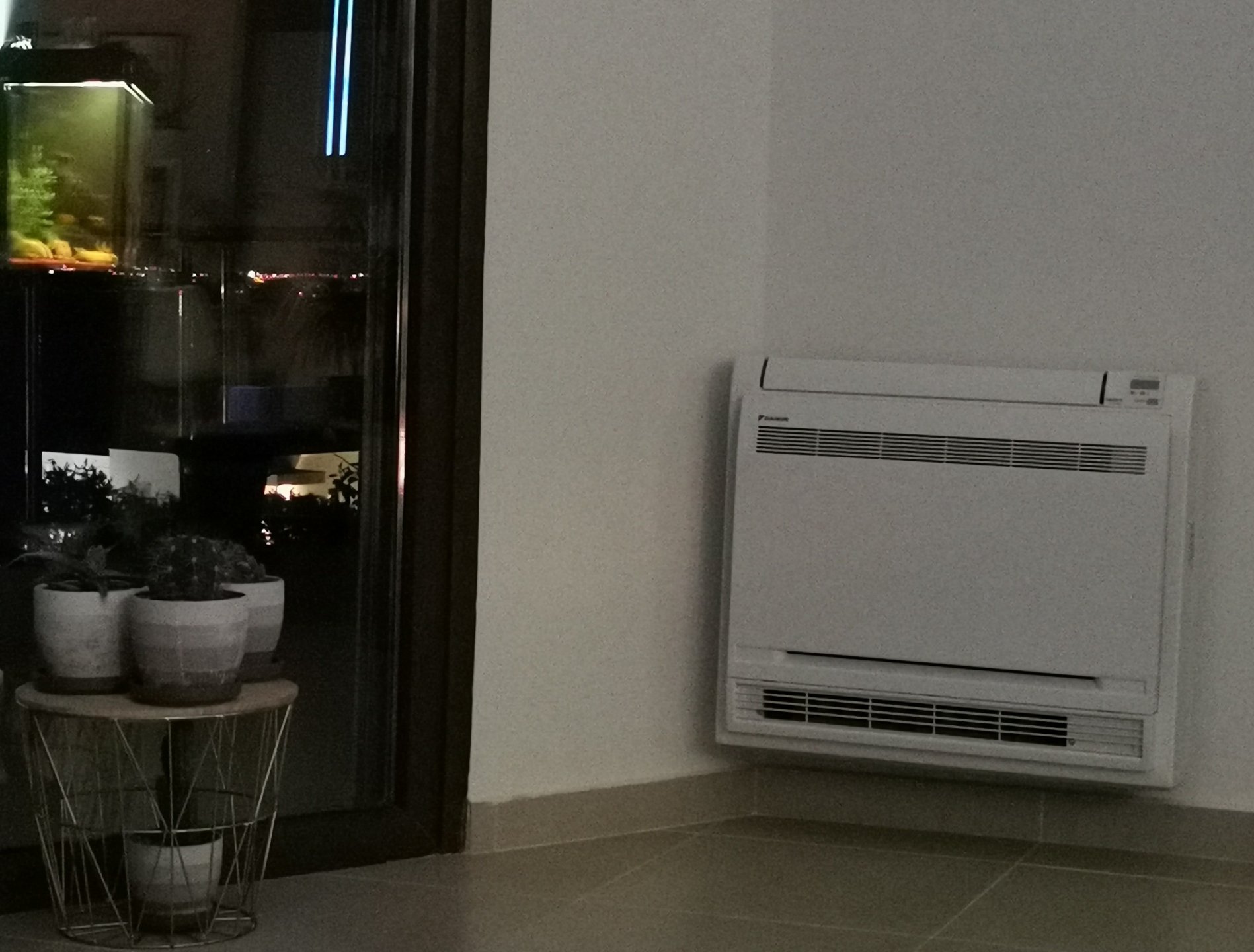

επειδη ειναι η δουλεια μου...18.000 btu ...daikin τα ποιο αθορυβα...αν δεν εχεις και θεμα χρηματικό...παρε αυτο και θα με θυμηθείς
https://www.idealklima.gr/eshop/klimatistiko-dapedou-inverter-daikin-fvxm25f-rxm25m
τυχαιο το μαγαζι που εβαλα...
Κι εγώ το έβαλα αυτό, στο 9-αρι του. Άλλη κλάση...
Επιδαπέδιο.
Βγάζει κι από κάτω αέρα, πράγμα που το χειμώνα ήταν μαγεία...
Αυτό είναι μικρό. Έχω στο σαλόνι το μεγάλο του, 20.000, και είναι θορυβώδες.

εβαλα το λινκ για το μοντελο...το ξερω οτι ειναι μικρο αυτο...
Στα 20.000 btu οτι και να βαλεις θορυβο θα κανει...ειναι λογικο γιατι χρειαζεται μεγαλη παροχη αερα...μιλαμε παντα στη μεγαλη σκαλα το Fan.
Επισης στα συν οτι στην θερμανση εχει επιλογη να ριχνει αερα και απο κατω ,πολυ σημαντικό,που ειναι ποιο δυσκολη απο την ψυξη...
[DOUBLEPOST=1559023261][/DOUBLEPOST]
Επιδαπέδιο.
το ιδιο εχω και εγω...απο προσωπική εμπειρία μιλάω...ειναι πολυ καλο...τωρα λεφτα να εχεις υπαρχουν πολλα!
