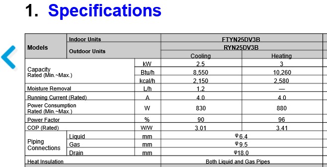

Αυτο το air condition ειναι 9000 btu?
Ειναι daikin 20 ετων και απο εχθες τα επαιξε :(
Στα 1000-1200 ευρω ποιο να παρω? γιατι μαλλον θα το αλλαξω !
