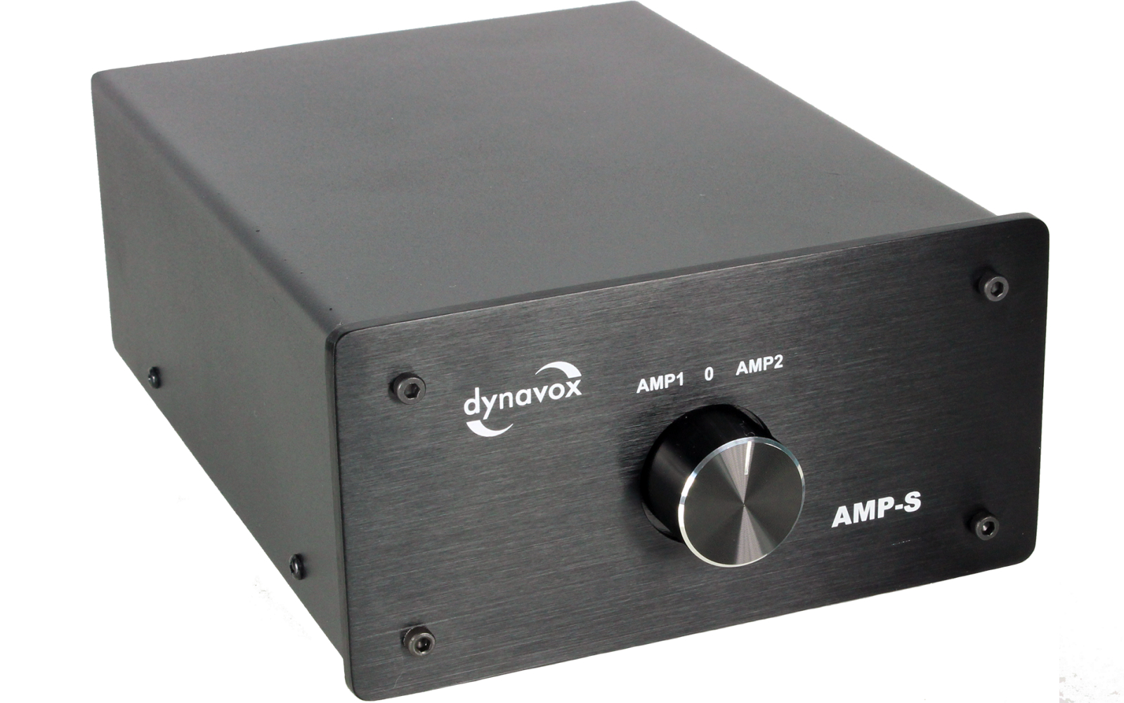

Ιάκωβε δεν θα βγάλεις εύκολα άκρη.
Αν αυτά που έχεις σε καλύπτουν ηχητικά κάτσε με αυτά .
Βρές μία είσοδο στον προ , πχ line3 , και συνέδεσε εκεί την έξοδο του 7009 , μετά βρες την θέση του volume που αντιστοιχεί σε 1v έξοδο για την οδήγηση του τελικού και τελείωσες.
Αν μπλέξεις με άλλον AV ενδεχομένως να μην σου αρέσει ηχητικά και να κλαίς που έδωσες τον pro που έχεις.
Ολα αυτά γιατί ο προ που έχεις δεν έχει HT BYPASS.
Το μόνο σενάριο που μπορώ να φανταστώ είναι ένας πρε προ , σοβαρός , που να κάνει την δουλειά που θέλεις .
Δεν ξέρω όμως αν σε καλύπτει το μπατζετ που έχεις ορίσει.
