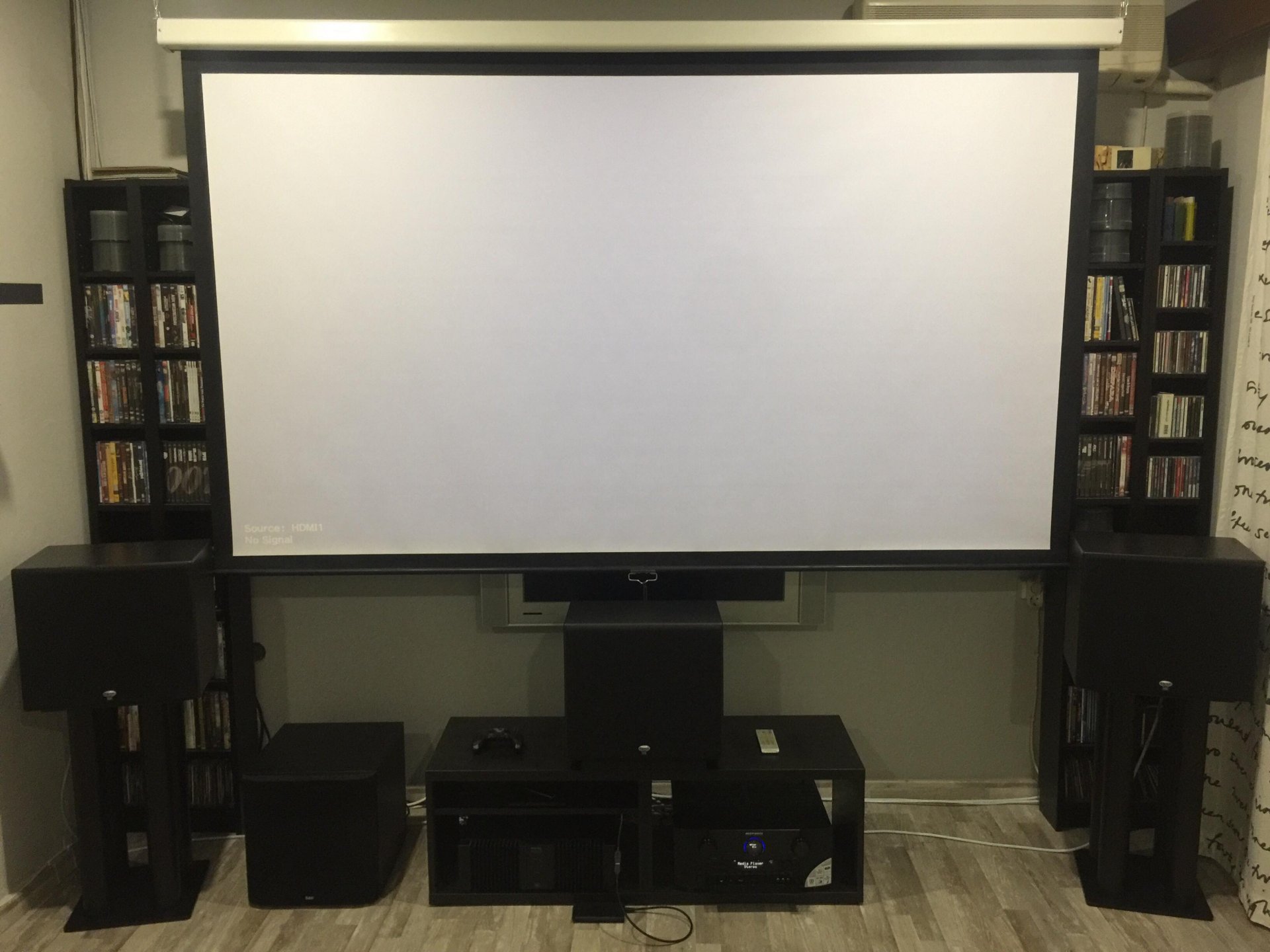

Νομίζω ότι το επόμενο βήμα για το σύστημα μου είναι η αγορά sub απλά είμαι λίγο μπερδεμένος και θέλω τη βοήθειά σας. Ο χώρος 20 τμ σαλόνι:
Σκέφτομαι να βάλω δύο sub ένα αριστερά αρχικά στη θέση του παλιού και ένα αργότερα δεξιά στο κενό που υπάρχει... Να πάω σε δύο shield ή ported?

Ένα είναι αρκετό,κατεβαίνει και πιο χαμηλά απ το να πάρεις 2 χωρίς ported.
22.269
15.543
2 x arenbal 1.5 η ενα arendal 3
τα 2 θαναι καλυτερα εμπρος πισω
παντως στα λ7 που κοιτας οτι και παρεις θα εισαι οκ ;)

Και τα arendal σκεφτόμουνα και νομίζω ότι σαν αποτέλεσμα (και από θέμα αισθητικής) θα είναι πολύ καλό, απλά δεν ήξερα σε ποια επιλογή να πάω με δύο sub. Άρα τα 1.5... Ήθελα λόγω του ότι το έχω διαμορφώσει έτσι αυτή τη στιγμή να τα τα βάλω δεξιά - αριστερά...
Απ' όσο βλέπω το αποτέλεσμα με δύο arendal 1.5 θα είναι καλύτερο από 2 x svs pb 2000 σωστά; :idk:

Είναι πολύ καλή τιμή... Πάντως απ' όσο καταλαβαίνω είναι προτιμότερο να πάω σε ένα καλό-δυνατό ported...
Αν ο χώρος σου είναι κλειστός χωρίς ανοίγματα μεγάλα και έχεις τοίχο απο μπετό/τούβλο είσαι οκ.
Στη δεξιά πλευρά υπάρχουν δύο μπαλκονόπορτες, στην αριστερή είναι όλο κλειστό και τέρμα πίσω αριστερά υπάρχουν δύο πόρτες. Οι τέσσερις τοίχοι είναι όλοι με διπλό τούβλο και μπετό.

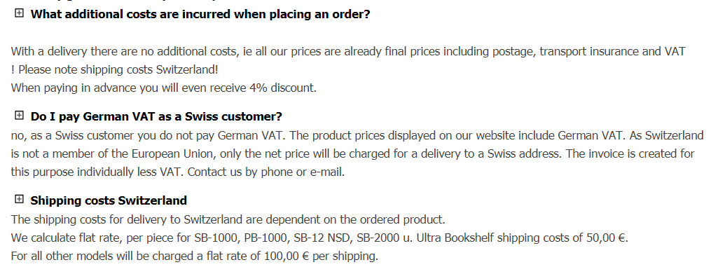

Γράφει πουθενά για κόστος μεταφορικών; Γιατι απο Γερμανικά δεν σκαμπάζω
Με αυτά που λέει παρακάτω αν προπληρώσεις έχεις 4% επιπλέον έκπτωση. Τα μεταφορικά αν καταλαβαίνω σωστά είναι flat 100euro. Και μπορείς να κόψεις και ενδοκοινοτικό τιμολόγιο και να γλιτώσεις και 19% ΦΠΑ.
δλδ να σου βγει τελική τιμή 1560€
