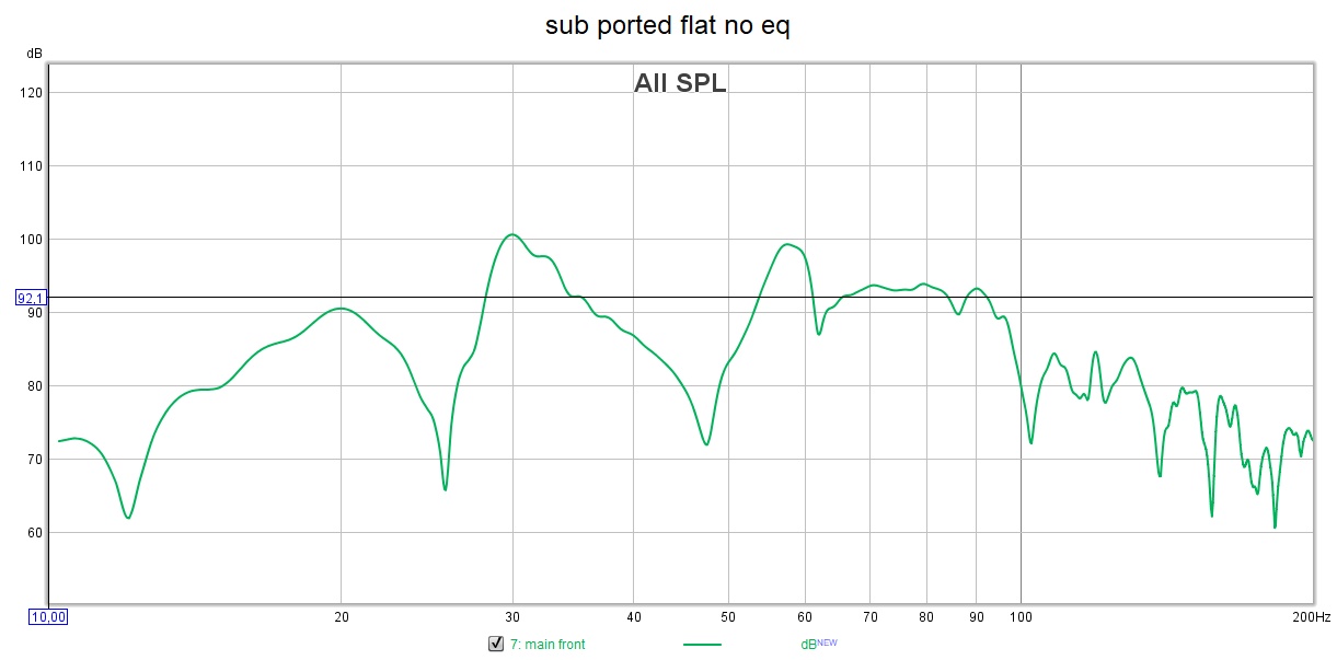

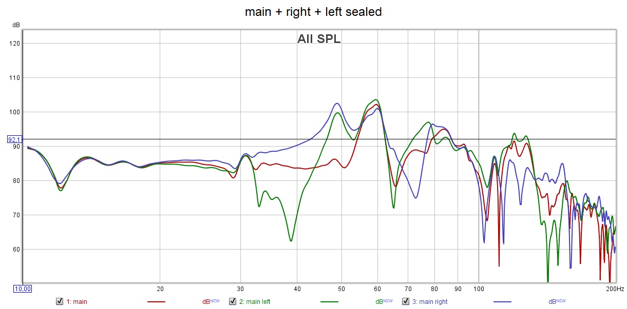

Πρακτικά δυσκολεύομαι να πιστέψω ότι αυτά είναι το ίδιο ηχείο, στην ίδια θέση, χωρίς ισοστάθμιση,
απλώς με κλείσιμο της τρύπας το πρώτο!
Δεν μου κάθεται φυσιολογικό να συμβαίνει τέτοια διαφορά μόνο με το μπας ριφλεξ...
3.946
6.238
Ρημαδια τα bass reflex λέμε :roflmao: :roflmao: :roflmao:
Απο αυτές τις μετρήσεις μπορείς να υποθέσεις με ασφάλεια ότι τα arendal θα γ@μανε στο χώρο σου.
4.569
7.891
Ναι αν τα βάλεις μαζι
Αυτή η απόκριση δεν είναι παντού, σε γενικές γραμμές υπάρχουν τα θέματα ίσως σε μικρότερο βαθμό.
Εδώ σε διπλανές θέσεις.
32.077
92.514
Δηλαδη δεν είναι ίδια θέση;
32.077
92.514
Στην ιδια θέση. Απλά λεω ότι αυτό το ισιάδι δεν υπάρχει παντου.

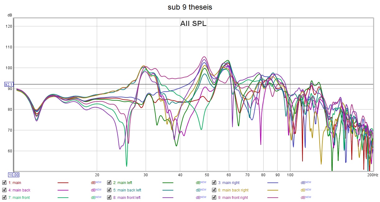

Είναι πραγματικά απίστευτο. Καθόλου ακυρώσεις, ενώ με τις τρύπες ανοιχτές γίνεται χαμός.
Θα ήθελα να το ειχα δει απο κοντά.
Κάτι δεν πάει καλά.
4.569
7.891
Κάτι δεν πάει καλά.
έχει και παραέχει.
Εδώ είναι σε 9 θέσει περιμετρικά από την θέση μου
59.718
146.098
Τέλος πάντων, αν σου έβγαζε τόσο φλατ απόκριση στη θέση ακρόασης, δε χρειαζόταν να κάνεις τίποτα σημαντικό, απλώς έπρεπε να το αφήσεις κλειστό.
Ομοιόμορφη απόκριση σε 9 θέσεις από ένα σαμπ δε γίνεται, δεν είναι εφικτό.
Σε μικρό χώρο, δε βλέπω νόημα να είναι και ανοιχτό, να το κάνει τι το παραπάνω αουτπουτ σε ένα σημείο;
Τες πα, ότι έγινε έγινε, αναμένουμε τα νέα σου αποκτήματα να δούμε πως θα μετράνε, η περιέργεια έχει χτυπήσει κόκκινο, καθώς η τιμή τους είναι πολύ δελεαστική. ;)
4.569
7.891
Ναι αλλά οι δυο προηγούμενες μετρησεις ηταν απο την ίδια θέση
Ναι στην ιδια. Και αυτό μου έκανε εντύπωση.
Ηταν οι τελευταίες μετρήσεις πριν φύγει για να εχω μετρο σύγκρισης.
Δεν πρόλαβα ούτε eq να κάνω. Τίποτα το τάπωσα τραβάω μετρήσεις και μετα πακέτάρισμα.
32.077
92.514
Πιστεύω πως κατι έκανες λάθος. Ίσως η θέση του μικροφώνου να ηταν διαφορετική στη συγκριση και δεν το πρόσεξες.
Δεν θα μάθουμε ποτέ, εφόσον έφυγε το σαμπ.
4.569
7.891
Οι 9 θέσεις είναι καθορισμένες με μέτρο. Πάντα στις ιδιες κάνω. Το να υπήρξε απόκλιση χιλιοστών ναι μπορεί. Αλλά σε κάθε περιπτωση έχουμε δει δεκαδες μετρήσεις και από το pb2k και από το pb13. Αυτό δεν έχει υπάρξει ποτέ πουθενά. Ηταν μια ευχάριστη έκπληξη.
Αναμονή μερικές μέρες.
32.077
92.514
Θα επιμείνω.
Εχει γίνει κάποιο φάουλ. Μπορώ να δεχτώ την απόκριση κάτω απο τους 20Hz στο sealed, αλλά τις μεγαλες διαφορές στις ακυρώσεις στα 25 και 48Hz όχι. Δεν τις καταλαβαίνω.
Ισως ειχες αφήσει καποια πόρτα ανοιχτή/κλειστή, κάποια άλλη διαφορά στον χώρο. Κατι αλλο παίζει, δεν μπορει να εξαφανίζεται μια ακύρωση σε ενα σημείο του χωρου μόνο κλείνοντας κάποια port.
Αυτά που βλέπω στο γράφημα είναι ακυρώσεις χώρου και όχι προβλήματα του σαμπ.
Ας το ξεχάσουμε, δεν θα μάθουμε ποτέ.
Να έρθουν τα καινούργια, να τα ρυθμίσεις και να παν όλα καλά. :drinks:
Μπορούμε να μαθουμε από τα καινούρια, shield είναι, να το βάλει ακριβώς εκεί πού μέτρησε το svs, με ενα φυσικά κ αριθμηστο Και να δουμε τι παιζει.
Καλορίζικα κ καλοακουστα
4.569
7.891
Καλα εννοείτε ότι θα γίνει αυτη η μέτρηση.
