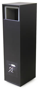

Δείτε και τα ηχεία της Audio Note.
Δεν ήξερα καν ότι βγάζουν ηχεία αλλά διάβασα κάποιο συντάκτη του TNT-Audio να τα προτείνει σε αναγνώστη που είχε τον (αδύναμο εώς...καχεκτικό) Trends και έψαχνε εύκολο φορτίο.
Συγκεκριμένα του πρότεινε τα Audio Note AZ-2.
2-way folded parabolic rear loaded quarter wave quasi horn, ¾” tweeter, 8” bass driver, 93dB efficient
Being horn loaded the AZ speakers' benefit greatly from being placed near a rear wall or in a corner, this enhances bass performance considerably, adding a further 3 - 6 dB of bass below natural cut-off.
Whilst the AZ range is designed for use with the Audio Note™ Zero Level electronics, the AZ range is very versatile and performs well with most small transistor amplifiers as well as with higher levels of Audio Note™ amplification.
Περισσότερα εδώ.

Αστα αυτα και δες ποιος ειναι μπροστα
http://www.AudioCraftworks.gr/gr/pages/projects/speakers/seas/thor.htm
για μη εντελως προφανεις λογους.
:respect: σε σενα που εισαι διαβασμενος.
Dr. Joseph D'Appolito. :cool_4:

Με τα SEAS εμπλεκεται εμπορικα ο Μανωλης απο το αλλο φορουμ. Τα μεγαφωνα του συγκεκριμενου προτζεκτ ειναι απο την σειρα Μιλλενιουμ και ειναι ακριβα. Στην πραγματικοτητα το ΤΗΟR σαν ιδεα, και για χαμηλοτερο Budget μπορει να υλοποιηθει και με αλλο συνδιασμο μεγαφωνων, οχι απαραιτητα της ιδιας εταιρειας.
Προφανως η τελευταια λυση προυποθετει προσεκτικη επιλογη μεγαφωνων, και οπωσδηποτε θα χρειαστουν αλλαγες στις τιμες εξαρτηματων του κροσσοβερ, και πιθανα καποιες διαφοροποιησεις στις διαστασεις της καμπινας, που δεν μπορουν να γινουν χωρις πολυ καλη γνωση των κανονων που διεπουν τις Γραμμες μεταφορας.
Σχεδιασεις γραμμης μεταφορας υπαρχουν αρκετες. Η συγκεκριμενη διαφερει απ' ολες στο οτι χρησιμοποιει την Διαταξη Μ-Τ-Μ, και ειναι απο τις πιο συγχρονες με την γραμμη διπλωμενη στα δυο, με αποτελεσμα να προκυπτει καμπινα ψιλολιγνη, που ειναι μεσα στο πνευμα της εποχης. Εαν το φαρδος δεν ειναι προβλημα, υπαρχουν Γραμμες μεταφορας με 3 ή παραπανω επιμερους αναδιπλωσεις που κατανεμουν σωστοτερα την σταδιακη μειωση της επιφανειας, και καταφερνουν να εξοικονομησουν ξεχωριστο χωρο και για ενα Μιντμπας, και να προκυψουν και μακρυτερες σε μηκος γραμμες, αρα να ευνοησουν την διελευση χαμηλοτερων συχνοτητων. Πχ για τους 30Hz, το καθαρο μηκος της γραμμης ενος τεταρτου μηκους κυματος πρεπει να ειναι 2,85 μετρα (χωρις γεμισμα). Για ηχειο με την γραμμη διπλωμενη στα δυο, το εξωτερικο υψος του θα ξεπερναει το 1.5 μετρο.
Μια πολυ ενδιαφερουσα καμπινα Γραμμης μεταφορας, σπασμενη στα 3 με πολυ ιδιαιτερο τροπο, αρα πιο κοντη και πιο φαρδια, περιγραφεται στο περιοδικο ΗΧΟΣ & HiFi, τευχος No 6, του 1974, που ειχα την ευκαιρια να υλοποιησω το 1977. Η υλοποιηση εγινε αιρετικα για την εποχη, με χρηση δυο γουφερ στην ιδια γραμμη. H ευκαιρια ηταν μοναδικη καθως δουλευοντας ενα φεγγαρι σε επιπλοποιο, ειχα στην διαθεση μου τα μεσα που απαιτουνται για να βγαλεις φαλτσα πχ 57 μοιρες. Αυτα τα πραγματα δεν γινονται δευτερη φορα. Παρεπιπτοντως οι καμπινες αυτες υπαρχουν ακομη σε αριστη κατασταση, περιμενοντας καινουργια μεγαφωνα.
