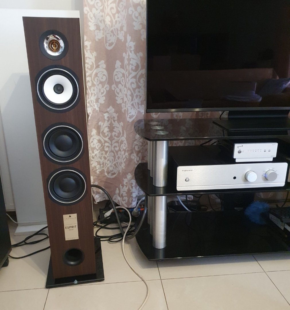

Ναι δεν ανεφερα τα ηχεια ...Triangle Antal 40th...τα εδειξα απλα στη φωτο.
Εκανα την ερευνα μου πρωτα περι θεματος ματσαρισματος προ-τελικου κ εμεινα μονο στα volt κ υποδιαιρεσεων αυτων οπως τα ανεφεραν καποιοι κατασκευαστες. Μεχρι εκει καλα τα πηγαινα 😊 ,οταν ομως μπερδευτηκαν κ αλλες μοναδες μετρησης "KΩ" κλπ ,...καπου εκει το αφησα. Γιαυτο κ ζητησα τη βοηθεια εδω .
Ευχαριστω πολυ παντως για την βοηθεια ,ησουν κατατοπιστηκοτατος κ αυτο που καταλαβαινω σιγα σιγα ειναι οτι πιο κυριο λογο παιζει ,ενα ενισχυτικο να ειναι ικανο να οδηγησει τα εκαστοτε ηχεια.

Triangle specifies the Antal 40th's impedance as 8 ohms, with a minimum magnitude of 3 ohms. Using Dayton Audio's DATS V2 system, I measured an impedance magnitude (fig.1, solid trace) that reached a minimum value of 2.5 ohms at 132Hz. Compounding the need for current from the partnering amplifier, the electrical phase angle (dotted trace) is occasionally high. As a result, the effective resistance, or EPDR (footnote 1), lies below 2 ohms between 66Hz and 145Hz and between 180Hz and 645Hz, and the minimum value is 1.11 ohms at 93Hz.
Το πρόβλημα δεν είναι τα <<αισιόδοξα>> 92 db ευαισθησίας που είναι ουσιαστικά 89, αλλά τα παραπάνω.
Το ηχείο σου είναι εντελώς προβληματικό ως προς το θέμα φορτίου.

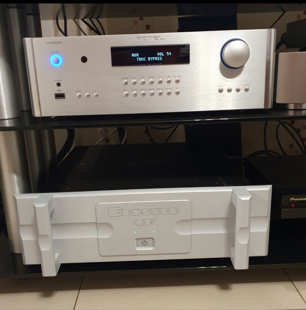

Μερικες φορες το συναισθημα υπερτερει της λογικης ,ισως πηγαινοντας κ προς την υπερβολη.
Δεν πειραζει καλα να ειμαστε να τα χαιρομαστε.
Ο Rotel pre βρηκε το ταιρι του.
Ευχαριστω ολους για τις γνωμες ,συμβουλες ,τεχνικες αναλυσεις.

Εντυπώσεις από το ταίριασμα σε σχέση με την πρωτερη κατάσταση;
40
47
^^ Ναι .. μετα απο λιγες ωρες μονο παιξιματος οι πρωτες εντυπωσεις ειναι , αναλυση ++ με καλυτερη εικονα χωρου κ καθαροτητα , το volume "αρπαζει" νωριτερα (δεν ξερω κατα ποσο ρολο παιζει η συνδεση τωρα με xlr ,ενω πρωτα ηταν με rca) ,μετα το 70% του Rotel που αρχιζε να αποδιδει σε ενταση , τωρα καταλαβαινεις οτι μετα απο εκει υπαρχει μια εκρηξη τεστοστερονης σε αποθεμα καθαρης δυναμης.
Το μονο αρνητικο προς το παρον ειναι οτι ακουγεται καπως "σκληρος" συγκρητικα με πριν κ οχι τοσο μουσικος...το καταλαβαινεις ιδιως στις φωνες.
Με διαβεβαιωσαν οτι θελει αρκετες ωρες ακομα κ σιγουρα θα στρωσει- "μαλακωσει" .
Ευτυχως εχω ενα dac με επιλογη λαμπας στη προενισχυση κ αλλαζει αρκετα ο ηχος.
7.761
12.781
Αν έχεις συνηθίσει σε χρωματισμένο ήχο, στην αρχή θα σου κάτσει λίγο παράξενα, καθώς τα Bryston φτιάχνονται με την ουδετερότητα κατά νου των σχεδιαστών τους. Απο την άλλη, δεν διαθέτουν μόνο αποθέματα ισχύος, αλλά και εξαιρετικό έλεγχο. ΟΚ, δεν θα ακούς μπάσο με...ουρά ( τουλάχιστον, όχι οφειλόμενο στον ενισχυτή ), αλλά σύντομα θα καταλάβεις τί εργαλείο έχεις αποκτήσει. ;)
