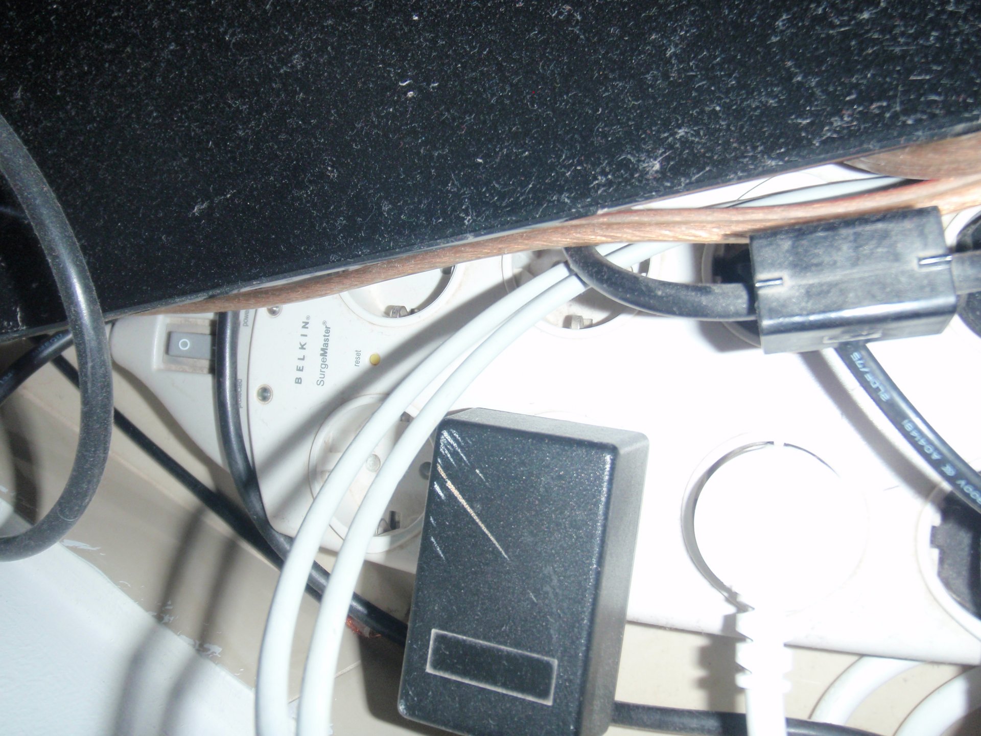

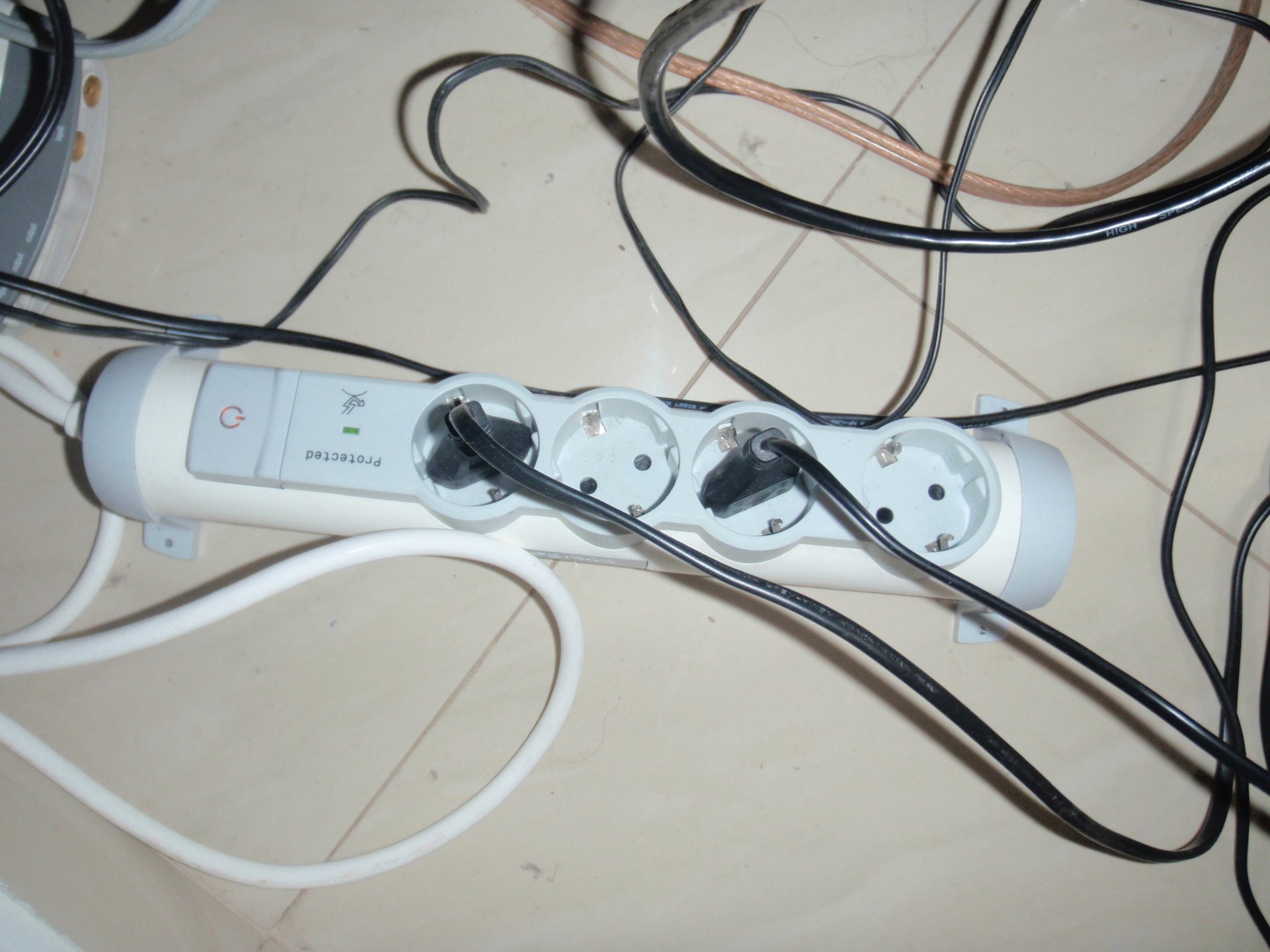

Για πείτε μου κι εμένα ρε παιδιά γιατί είμαι άσχετος...
Σχεδόν όλες οι σύσκευες μου είναι συνδεμένες επάνω σε ενα πολύμπριζο belkin που το πήρα πριν 10 χρόνια για αυτή τη δουλειά,δηλαδή τη προστασία απο διακοπή-επαναφορά ρεύματος. P8062652.JPG
Η αλήθεια είναι οτί από τις 10 φορές που έχει γίνει διακοπή ρεύματος και επαναφορα μόνο μία έπαιζε το στέρεο και δεν υπήρξε πρόβλημα, ίσως γιατί η ΔΕΗ έστειλε το ρεύμα όπως πρέπει.
το ερώτημα είναι αυτά τα πολύμπριζα κάνουν τη δουλειά που λένε ή είναι για τα μάτια του κόσμου??

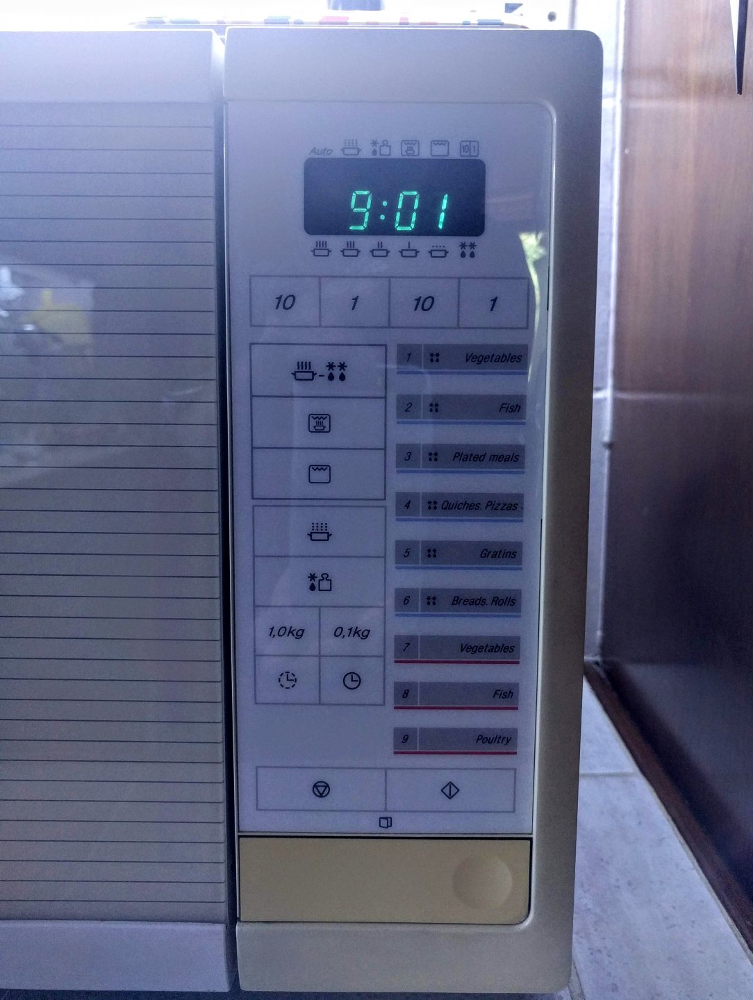

Μαζί με τη ζημιά του HT απο τις καταιγίδες, σταμάτησε να λειτουργεί και το 25 χρόνων Panasonic microwave μου. Το ανοίγω, δεν είναι ασφάλεια, και ξεκινάω τα τηλέφωνα.
Παίρνω την Intertech αφού η ΒΙΑΝΕ έχει κλείσει πολλά χρόνια και η εξαιρετική κυρία στο τηλεφωνικό κέντρο , με την οποία ανακαλύπτουμε κοινή αγάπη για παλιότερες συσκευές, μου αναφέρει τον κύριο Σεμελά στο Ζεφύρι. Παίρνω τηλέφωνο πριν λίγες μέρες, κανονίζουμε να πάω σήμερα και μιακαιδγυό εμφανίζομαι.
Ανοίγει υπερκινητικός ευγενής σχεδονογδοντάχρονος και βλέπω γύρω τεράστιο στοκ ανταλλακτικών*. Το λύνει, ελέγχει, αλλάζει μικροπραγματάκια, αλλάζει λάμπα με πατέντα, καθαρίζει την οθόνη που νόμιζα οτι είχε πέσει αλλά είχε γίνει μαύρη απο τον στατικό, βάζει νερό που πρέπει να βράσει σε 2.45, βράζει σε 2.35, ελέγχει το grill, το κλείνει και μου λέει:
