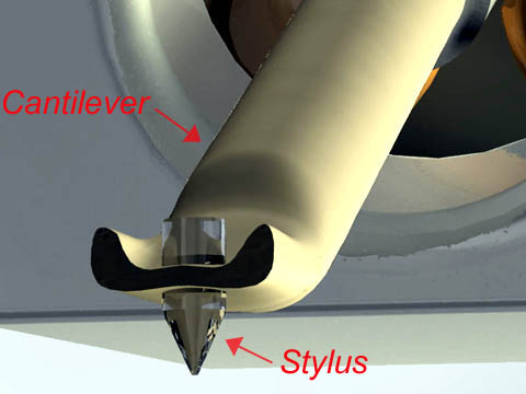

Έχει ασχοληθεί κανείς με επισκευή της συγκεκριμένης κεφαλής ή γενικότερα με MC ?
Στραβό-σπασμένο cantilever η διάγνωση.
Ρωτάω γιατί μου έτυχε το εξής παράξενο με φίλο στη Γερμανία όχι και τόσο σχετικό με το σπορ.
Σε thorens 150mkii αγορασμένο πρόσφατα με την DENON 110 κατάφερε κι αυτός την ίδια ζημιά .
Αγορασμένο από μια αλυσίδα coffee&vinyl ? Σε ερώτηση στο κατάστημα να του φέρουν την ίδια κεφαλή, του είπαν να περιμένει να δουν τι λύση υπάρχει με ίδια ή με κάποια εξίσου καλή . Τελικά απαντήσαν ότι θα στείλουν την ίδια για της περάσουν καινούριο cantilever με κόστος κοντά στα 100€.
Λέτε να κάνουν δουλειά ή μούφα επισκευή?

στο συγκεκριμένο γερμανό επισκευαστή, είχα στείλει προ 2ετίας μια dl-103 και έβαλα το συνδιασμό αλουμινένιου cantilever με ελλιπτική βελόνα, μετά από περίπου 80 ώρες παίξιμο η κεφαλή ήταν κλάσεις ανώτερη από την αρχική της. Εξαιρετική δουλειά για κόστος με τα ταχυδρομικά περίπου 105€

Νομίζω ότι έχει αναφέρει ότι η ζημιά είναι στο cantilever, όχι στην ακίδα...τι να επισκευάσει τώρα στο cantilever;
Νομίζω ότι αλλάζει όλο το σετ, όχι μόνο η βελόνα-βελόνα
