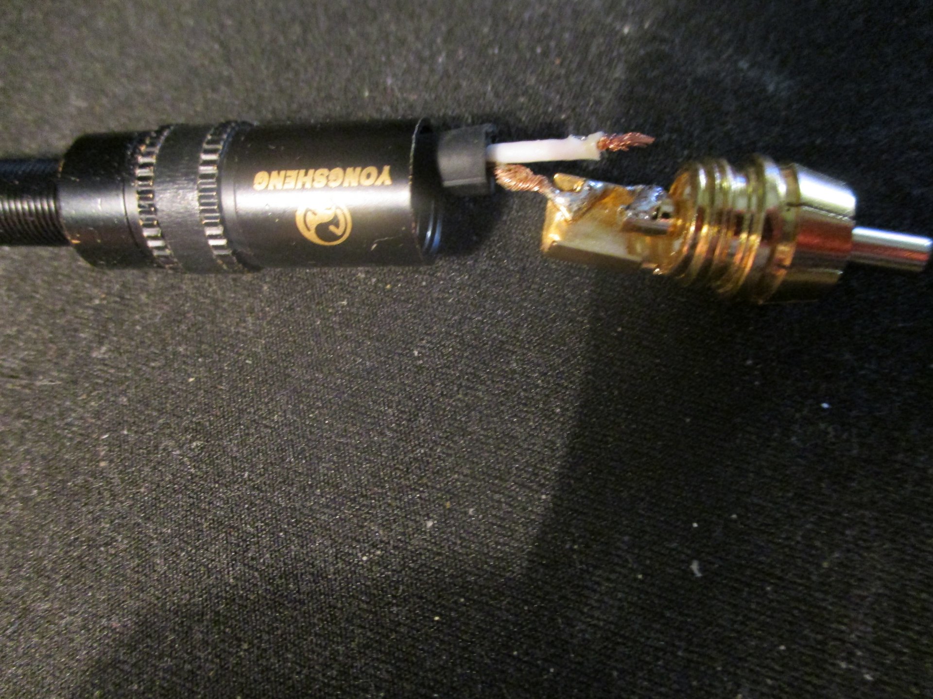

Καλησπέρα,
δυστυχώς ... λόγω ... λανθασμένης περιστροφής του βύσματος rca σε interconnect καλώδιο,κόπηκε το ένα χάλκινο "καλωδιάκι" (είμαι και άσχετος) από τα δύο που υπάρχουν σε κάθε κανάλι.
Πως μπορώ να αποκαταστήσω τη βλάβη?
Η λύση που επέλεξα αρχικά είναι .... αυτή της αγοράς άλλου ίδιου ιντερκονεκτ (καθότι φθηνό, περίπου 20ευρώ)!!!. Όμως πλέον έχει εξαντληθεί.
Και αν σου αρέσει ο ήχος, δε θες να το αποχωριστείς εύκολα!

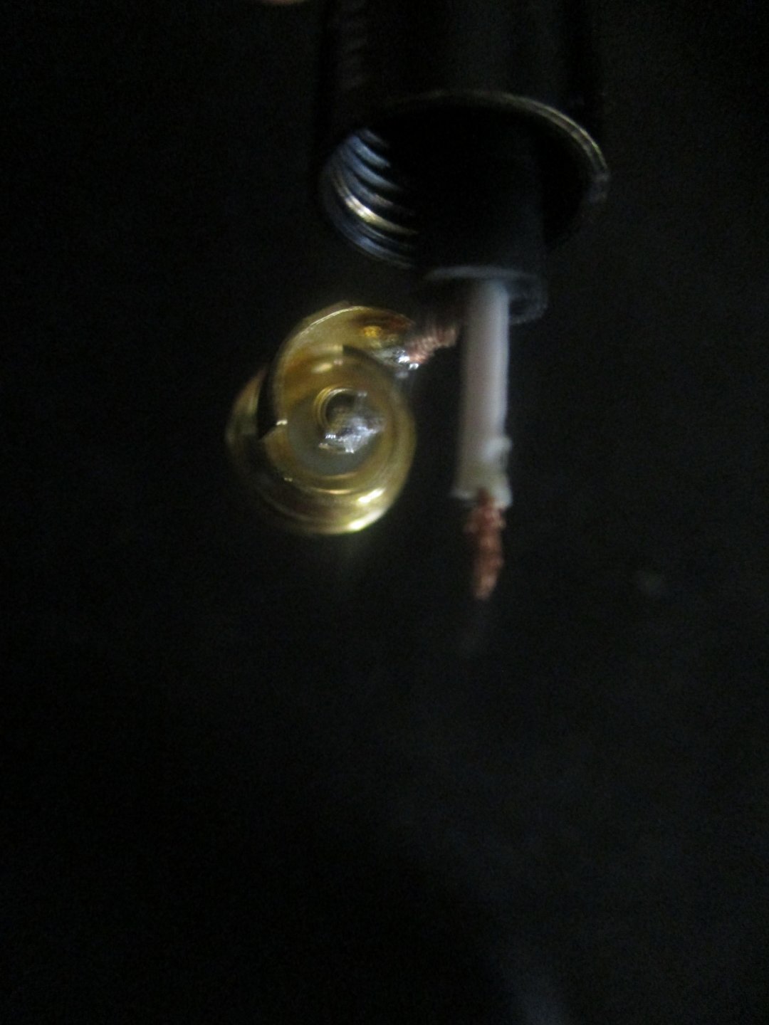

Μπορώ να κάνω κόλληση με κολλητήρι σε κάποιο ηλεκτρολόγο? Με τι υλικό κόλλησης? Επίσης εκεί που έφυγε το καλώδιο έχει αφήσει μια μικρή τρύπα στο υλικό κόλλησης (3η εικόνα) , όπου μπορεί να "σφηνώσει". Σε αυτή την περίπτωση μπορεί να λειτουργήσει κανονικά ή θα υπάρχει πρόβλημα λόγω ανεπαρκούς επαφής?

Είναι μια πολύ εύκολη κόλληση. Τριάντα δευτερόλεπτα δουλειά.
PeterMeni
9.634
12.211
Θα βάλεις καλάι στο γυμνό κομμάτι χαλκού στην άκρη του λευκού καλωδίου. Θα το ακουμπήσεις επάνω στο κεντρικό πιν και αφού λιώσει η κόλληση εκατέρωθεν από την επαφή με το κολλητήρι θα το σπρώξεις μέσα.
Λύση δύο... αφαιρείς από το κεντρικό πιν το εναπομείναν καλάι λιώνοντας και χτυπώντας ελαφρά ή με απορροφητική τρόμπα. Έχοντας βάλει κόλληση επάνω στην άκρη του χαλκού σπρώχνεις την άκρη στην εσοχή που έχει δημιουργηθεί από την αφαίρεση της κόλλησης. Ακουμπάς επάνω το κολλητήρι και προσθέτεις μικρή ποσότητα κόλλησης, ίσα να μην τρέξει.
Η λύση δύο είναι ελαφρώς δυσκολότερη αλλά καλύτερη λόγο της φρέσκιας κόλλησης παντού.

Οποιοσδήποτε ηλεκτρονικός δε θα κάνει πάνω από ένα λεπτό και μπορεί να μη σου ζητήσει καν χρήματα...
Εεε... κερνάς ένα καφέ και είσαι έτοιμος!
Έννοείται ότι θα δοκιμαστεί η δεύτερη τεχνική - θα ρισκάρουμε τον ήχο μας για λίγο κόπο παραπάνω? .... με τίποτα, χαχαχα!
Σε ευχαριστώ φίλε petermeni για τις οδηγίες!
64
17
Βρήκα φίλο μου ηλεκτρολόγο που έχει κολλητήρι και έχει κάνει κολλήσεις σε πλακέτα. Νομίζω θα τα καταφέρει και με το βύσμα.
Ευχαριστώ πολύ όλους τους φίλους παραπάνω που προσφέρθηκαν να με βοηθήσουν. Να είστε καλά!
