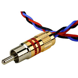

Παρατήρησα ότι η kimber έχει κάτι ιντερκονεκτ καλώδια (rca) στα οποία χρησιμοποιεί τρεις αγωγούς, πλεγμένους. Ο τρίτος, σε τι εξυπηρετεί; Πλέγμα δεν υπάρχει...

Ένας στο + και δύο στο - είναι η συνδεσμολογία τους. Ο κατασκευαστής λέει ότι η συγκεκριμένη γεωμετρία προσφέρει την απαραίτητη θωράκιση. Επίσης μπορείς να χρησιμοποιήσει το ίδιο καλώδιο σε balanced αφού έχει ήδη τρεις αγωγούς/

Το κόκκινο πάει στο θετικό, τα υπόλοιπα συνδέονται στον αρνητικό απο τη πλευρά της πηγής και στη πλευρά της κατάληξης, το ένα απο αυτά τα δύο δεν συνδέεται ( το κόβεις και το μονώνεις ). Η θεωρία λέει ότι σε αυτή τη "ψευδοbalanced" σύνδεση, ο αγωγός που δεν συνδέεται στη κατάληξη μαζεύει μεν τον θόρυβο, αλλά δεν τον φέρνει μέσα στο κύκλωμα. Αυτό βέβαια σημαίνει ότι θα χρησιμοποιείς το καλώδιο με μια συγκεκριμένη φορά.
Edit: Κάτι παρόμοιο κάνει και η VDH με τα D102 mk3, χρησιμοποιεί και στις δύο πλευρές τους κύριους αγωγούς, ενώ το μπλεντάζ συνδέεται στον αρνητικό της πηγής. Υποθέτω ότι το ίδιο κάνει η Kimber και στο hero.

Ενδιαφέρον αυτό και στο παρελθόν είχε περάσει απο το μυαλό μου. Αλλά πόσους αγωγούς βάζεις σε κάθε σύνδεση;
Όχι, δε λέει αυτό.
Λέει ότι δε κάνει ground loop.

Η θωράκιση είναι τελείως άλλο πράγμα.

Σωστο.Στο kimber ο τριτος αγωγος δεν χρησιμοποιειται σαν θωρακιση.Μαλλον σαν ενας προχειρος τροπος "μαζεματος/γειωσης"(τυπου "κεραιας" ) παρα σωστης/κανονικης θωρακισης.
