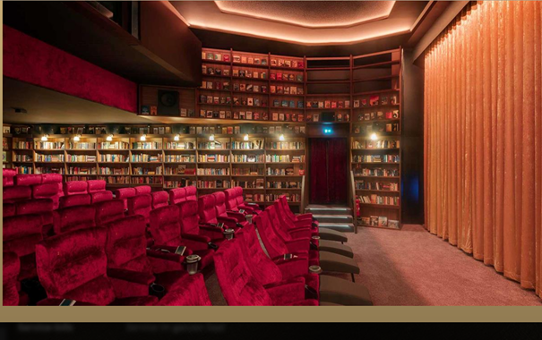

Η ξεναγηση ξεκιναει απο ενα παλιο κτιριο του 1920 οπου και στεγαζεται η κινηματογραφικη αιθουσα με την κωδικη ονομασια ( αυτο για τους λατρεις του Βond) V1 οπου και διατηρηθηκε η αισθητικη εκεινης της περιοδου ενω βεβαιως εξοπλιστηκε με τις μοντερνες εκγαταστασεις ηχου της εποχης μας ( 7.1. για τους λατρεις των αριθμων). Ο ιδιος ο κινηματογραφος αποτελει μερος της ιστοριας, δεν ειναι προσβασιμος για το κοινο και χρησιμοποιειται αποκλειστικα για την προβολη ταινιων για τις οποιες εχει τελειωσει θα λεγαμε το κομματι της επεξεργασιας αλλα ειναι απαραιτητο πριν ακομη μεταφερθουν στους κινηματογραφους να προβληθουν επισης και σε χωρο που ομοιαζει σε κινηματογραφικες αιθουσες. Αυτο θεωρειται κατα τα λεγομενα του απαραιτητο, δλδ να να βγει καποιος απο τις ειδικες συνθηκες ενος στουντιο και να βιωσει σε <<πραγματικες συνθηκες >> πολλες φορες μαζι με ολους τους συντελεστες της ταινιας συμπεριλαμβανομενου και του σκηνοθετη το αποτελεσμα της δουλειας υπο <<πραγματικες συνθηκες>>.

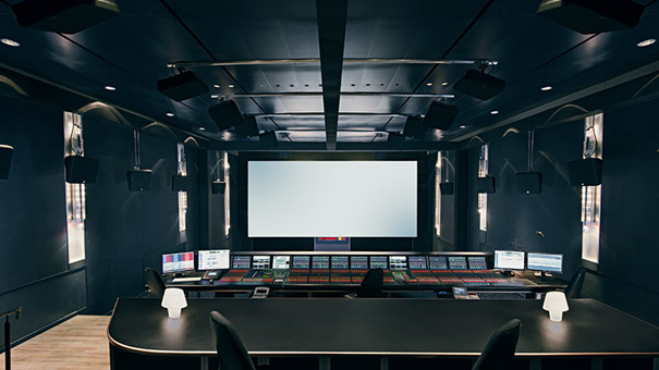

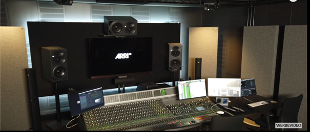

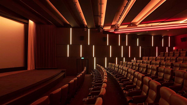

Σε αυτο το στουντιο με την κωδικη ονομασια Studio A @Bavaria Film χωρητικοτητας 150m² βρισκονται εγκατεστημενα συνολικα 42 ηχεια σε διαταξη dolby atmos.
Για οσους ενδιαφερονται, η συνολικη εγκατασταση εικονας και ηχου για το καθε στουντιο παρουσιαζεται στην σελιδα της εταιρειας. Συνοπτικα θα αναφερουμε τα παρακατω:
  • Roomsize: 150 sqm, Screen 32 sqm, Silver screen
  • All sound formats, from Stereo up to SR*D (5.1 + 7.1), DTS (EX) and 42 Speaker Dolby ATMOS Installation
  • JBL active 3-way monitoring system
  • 40 kW power amplifiers
Κατα την προεργασια θα λεγαμε λαμβανει μερος ενας dialogue director, ενω δεν λειπει και ενας sound designer π.χ. πως θα πρεπει μια πορτα να ηχει μεσα στην ταινια αναλογα το μεγεθος και βαρος και το υφος /την δραματουργια της ταινιας κτλπ. Αναλογα με το μεγεθος μιας ταινιας αυξανεται και ο αριθμος της ομαδας που συμμετεχει σε αυτη την διαδικασια.
Στην ουσια πριν την μιξη γινεται η απαραιτητη προεργασια, παρουσιαζεται το περιγραμμα, ενα προσχεδιο θα λεγαμε με την συμβολη και την συμφωνη γνωμη του σκηνοθετη ετσι ωστε να προχωρησουν στην βασικη μιξη. Συνηθως διαρκει ολο αυτο συμπεριλαμβανομενης και της βασικης μιξης 4 με 5 εβδομαδες καθημερινης εργασιας οπου στην συνεχεια πραγματοποιουνται καποιες διορθωσεις και κατοπιν το τελικο προιον ειναι ετοιμο προς καταναλωση.
Η μουσικη ειναι κατι που ερχεται και προστιθεται στην διαρκεια της επεξεργασιας μετα τους διαλογους, τα εφε κλτπ. Σημαντικο ειναι παντα να υπαρχει επικοινωνια με τον σκηνοθετη και τους μουσικους. Στην ουσια τα ατομα που εργαζονται μεσα στο στουντιο αποτελουν το μακρυ χερι του σκηνοθετη. Για παραδειγμα σε εναν διαλογο μπορει να υπαρξουν διαφορες προτασεις αλλα ο σκηνοθετης ειναι αυτος που θα εχει τον τελευταιο λογο, ειναι το δικο του φιλμ.

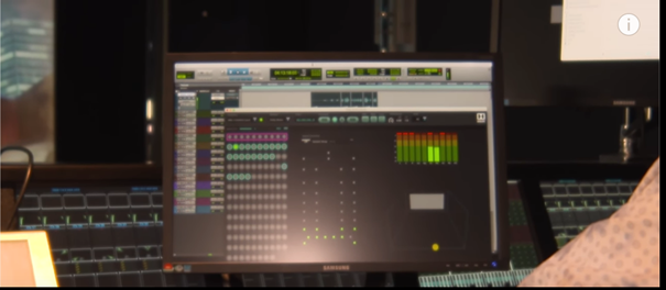

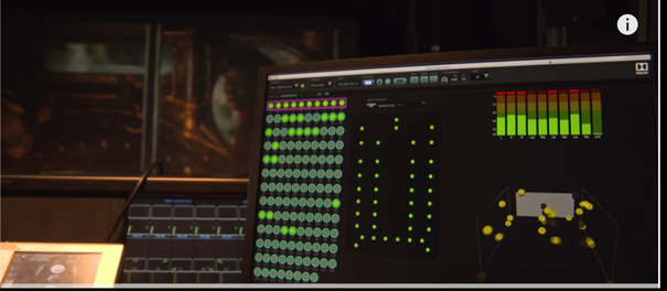

Στην συνεχεια θα δουμε απο κοντα ενα μερος της διαδικασιας , πως τα αντικειμενα με την βοηθεια ενος Joystick κινουνται στον χωρο κλτπ
Στην οθονη δεξια διακρινουμε την κινηση των αντικειμενων , στο μεσον βλεπουμε την διαταξη των ηχειων και την συμμετοχη τους κατα την κινηση αυτων , ενω αριστερα τα διαθεσιμα αντικειμενα.

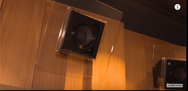

To dolby atmos ειναι ενα <<καινουργιο>> φορματ που ανοιγει νεους <<οριζοντες>>. Στον χωρο εχουμε 42 ηχεια τα οποια και μπορουμε να χειριστουμε ξεχωριστα χαρις στην τεχνολογια dolby atmos.
Εχουμε ενα πληρως fullrange συστημα οπου το καθε ηχειο μπορει να ειναι και fullrange. Αυτο ειναι μια προδιαγραφη
Θα θυμαται κανεις σε κινηματογραφους εποχης 5.1 οπου εστελνε κανεις ενα σημα στο αριστερο σαραουντ και τοτε επαιζαν το ιδιο σημα και τα 12 ηχεια της πλευρας δημιουργωντας μια τεραστια φασικη <<βρωμια>> ιδιαιτερα σε περιπλοκα σηματα που επρεπε να εχουν μια κατευθυνση.
Επισης τα 42 ηχεια ειναι προσαρμοσμενα και στα 64 που πιθανον να υπαρχουν σε εναν κινηματογραφο. Αυτο σημαινει οτι παραδιδουν μαζι με τον ηχο και metadaten οπου ο επεξεργαστης κατοπιν μοιραζει τον ηχο αναλογως τον αριθμο των εγκατεστημενων ηχειων στον χωρο.
Θα μπορουσε κανεις για ωρες να φιλοσοφει πανω στα προτερηματα μιας παραγωγης σε ντολμπυ ατμος, αρχικα μας ανοιγει ολο τον χωρο, μπορουμε να τοποθετησουμε σηματα στο πισω μερος, να ανοιξουμε το πλατος μπροστα λιγο προς τα εξω ( πρεπει κανεις να δει την διαταξη σε ντολμπυ ατμος /τα σαραουντ ξεκινανε σχεδον απο εκει που τελειωνει η οθονη προβολης).
Κατα βαση υπαρχει παρα πολυ υλικο στο κεντρικο καναλι, σε μια δυνατη σκηνη εχεις αριστερα και δεξια την μουσικη, στο κεντρο συγκεντρωνονται ολα, επομενως οδηγεις παντα το κεντρικο στο μαξιμουμ στα ορια και μετα μπορεις να κατορθωσεις να ανοιξεις λιγο περισσοτερο χωρο μπροστα για τα υπολοιπα.( βασικα ειναι αυτο που τρωει το πιο πολυ ξυλο)

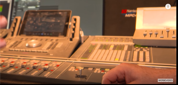

Με αυτο το Joystick μετακινει καποιος τα αντικειμενα μεσα στον χωρο.
Βεβαια δεν ξεκιναει κανεις απο το μηδεν ή στα τυφλα να μετακινει αντικειμενα στον χωρο, γινεται παλι μια προεργασια, υπαρχουν προδιαγραφες/ κανονες.
Εδω μπορει να δει κανεις δεξια ενα αντικειμενο και το πληθος των ηχειων που συμμετεχουν (στο μεσον)
Σε γενικες γραμμες μπορει κανεις να χειραγωγησει τα παντα, απο το πληθος των ηχειων που θα πρεπει να συμμετεχουν ,το μεγεθος του αντικειμενου/της κιτρινης αυτης μπαλας, το ειδος της τροχιας κτλπ, μπορει εαν το απαιτει η σκηνη να τοποθετησει εναν διαλογο εξω απο το κεντρικο και κατοπιν να σβησει το αντικειμενο δλδ αναλογως την περισταση εχει κανεις στην φαρετρα του 128 αντικειμενα.

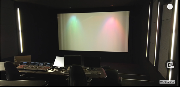

Σε ενα στουντιο ασχολουνται με τον ηχο, σε αλλο με την εικονα και τα χρωματα και στο συγκεκριμενο στουντιο δινουμε στο φιλμ την τελικη του οψη αν και φυσικα πριν τα γυρισματα εχει συζητηθει το ολο θεμα με τον καμεραμαν οσον αφορα την οψη που θα πρεπει να εχει η ιδια η ταινια. Υπαρχουν για παραδειγμα φιλμ που ειναι καπως <<γκριζωπα>> ή <<γαλαζωπα>> κοκ.
Την θεση που εχει ο μηχανικος ηχου στο δικο του στουντιο ηχου εχει εξισου ο colourist στο στουντιο αυτο.

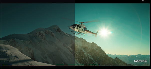

Η ιδιαιτεροτητα του συγκεκριμενου στουντιο εχει να κανει με την λεξη κλειδι : dolby cinema
Εντελως απαραιτητος για αυτο το λεγομενο σινεμα της ντολμπυ ειναι ενας λειζερ προβολεας της.
Το θεμα HDR ειναι κατι που μας εχει ηδη απασχολησει εξηγει ο υπευθυνος της εταιρειας, βεβαια προς το παρον η οικιακη διασκεδαση βρισκεται ενα βημα μπροστα απο τον κινηματογραφο σε αυτο το θεμα , αυτη την στιγμη μιλαμε για την λειτουργια του πρωτου κινηματογραφου με αυτη την τεχνολογια στην γερμανια (2019). Το κοστος αυτου του προβολεα αποτελει για τους κινηματογραφους ανασταλτικο παραγοντα και επομενως κατι τετοιο επιρεαζει και τους παραγωγους οταν γνωριζουν οτι θα μπορει να παιχτει σε ελαχιστους κινηματογραφους.
Επομενως φτιαχνουμε ενα φιλμ για τον κινηματογραφο σε SDR και μετα την εκδοση για οικιακη χρηση σε HDR.
Εδω μια συγκριση μεταξυ των 2. SDR & HDR

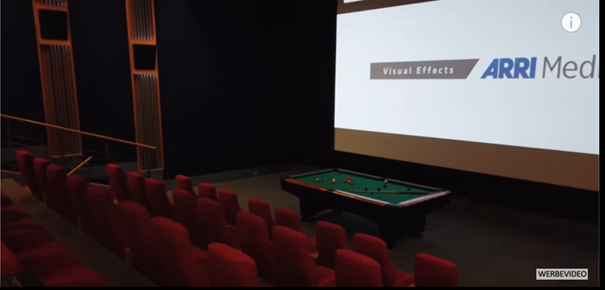

Βρισκομαστε λοιπον στο στουντιο με την κωδικη ονομασια Τonstudio 1, στο κεντρο της πολης, σε εναν πραγματικο Room in Roοm χωρο με διπλα τοιχωματα, αποσυζευξη δαπεδου και αποσυνδεση οροφης απο την κυριως οικοδομικη κατασκευη, ετσι ωστε τιποτα να μην περναει μεσα στον χωρο απο τον εξω κοσμο και το αντιστροφο.
Παιχνιδια μπιλιαρδου λαμβανουν χωρα δυστυχως σπανια διοτι ειναι αρκετη η εργασια που πρεπει να ολοκληρωθει.
Το στουντιο κατασκευαστηκε το 2003 με μια εγκατασταση 7.1 που με τον καιρο εκσυγχρονίζεται οπου τα σχεδια για ατμος παραμενουν προς το παρον στο συρταρι. Το συγκεκριμενο συμπληρωνει τα υπολοιπα στουντιο και εδω πραγματοποιουνται μιξεις σε 7.1. ή και 5.1.

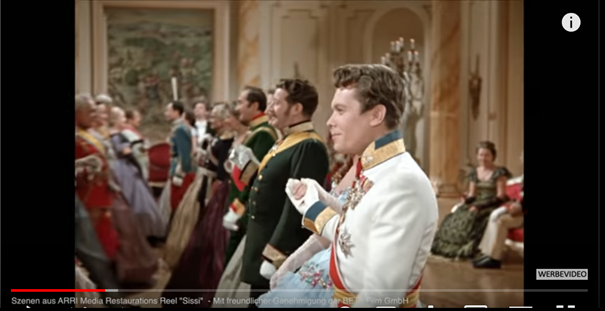

Οπως γνωριζει κανεις τα παλια φιλμ ηταν σε μορφη σελουλοιντ (zelluloid) σε μορφη αναλογικη και μετεπειτα σε ψηφιακη. Παλιοτερα ειχαμε ευκρινεια full Hd αλλα τωρα εχουμε φτασει να θελει κανεις αναλυση 4K.
Εχουμε για παραδειγμα παλιες ταινιες που τα γυρισματα πραγματοποιηθηκαν πριν απο 40 χρονια οπου ειχαν αναλογικη μορφη , το υλικο υπεστει <<ψηλαφιση>> και βγαινουν στην αγορα ακομη ακομη και με το Logo HDR. Ειναι απλα μαρκετινγκ? Με ποιο τροπο κατορθωνει κανεις ενα φιλμ που γυριστηκε αναλογικα να του δωσει στο τελος μια ιδιοτητα τυπου HDR?Αναρωτιεται ο πατρικ

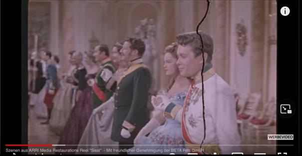

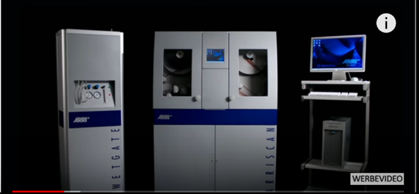

Διαθετουμε ως ομιλος ενα Restoration Department οπου ασχολειται με ολες αυτες τις ταινιες της αναλογικης εποχης και εχουμε κατασκευασει εναν καταλληλο Σαρωτη (Scanner) & Λειζερ που προερχεται απο την εποχη digital intermediate.
Αυτο σημαινει πρακτικα οτι το ζητουμενο υλικο σκαναρεται αρχικα μετα υποκειται σε επεξεργασια αλλα οι κινηματογραφοι εκει εξω δεν ηταν ακομη ψηφιακοι για αυτο και υπαρχει αυτο το λειζερ οπου <<εκθετει ενα φιλμ στο φως>> ετσι ωστε να γινει συμβατο ξανα με την τεχνολογια ενος κινηματογραφου εκεινης της εποχης (εαν το μεταφραζω σωστα) ενα ψηφιακο ενδιαμεσο σκαλοπατι, το oποιο λειζερ σημερα σπανια βρισκει καποια εφαρμογη ισως για σκοπους αρχειοθετησης και μονον. Το ακριβως αντιθετο συμβαινει με τον σαρωτη οπου την σημερον ημερα υπαρχουν φανταστικες ταινιες που γυριστηκαν πριν 30 χρονια και τις οποιες θελει καποιος σε ποιοτητα 4Κ να τις δει. Το σημαντικο εδω ειναι οτι η πληροφορια HDR υπαρχει ηδη στο αρνητικο φιλμ οποτε οταν σαρωνουμε ενα φιλμ το σαρωνουμε σε 4Κ HDR.
Ασχολουμαστε ακομη και με ταινιες ηλικιας 80 χρονων και θα λεγαμε οτι ολη διαδικασια ειναι μια μορφη τεχνης εντελει.

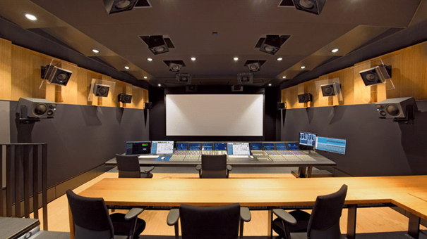

Βρισκομαστε πλεον στο στουντιο 2. Στον χωρο αυτον βρισκονται εγκατεστημενα 2 συστηματα ατμος, ενα για τον κινηματογραφο και ενα για το οικιακο σινεμα. Εδω λαμβανουν χωρα διαφορα σοου με υλικο προσανατολισμενο σε atmos home και στην ουσια κινουμαστε αναμεσα σε 2 κοσμους - atmos cinema και atmos home.
Πατρικ: οταν εχει ολκληρωθει η μιξη ατμος λιγο πριν αυτη βγει στους κινηματογραφους ερχεται ο << κυριος Dolby>> καθεται μαζι σας και βλεπει την ταινια και στο τελος βαζει την υπογραφη του οταν ολα ειναι οκ στο τεχνικο κομματι. Δεν ασχολειται με το περιεχομενο οσο γνωριζω αλλα γνωριζουμε επισης οτι πρεπει το στουντιο να πληρει καποιες προδιαγραφες ,να διαθετει μια πιστοποιηση θα λεγαμε για τον κινηματογραφο τουλαχιστον.
Ακριβως! Κατι τετοιο εχει το στουντιο αυτο, διαθετει μια <<αδεια κινηματογραφου>> ( Cinema License) για ατμος οπως και το βασικο στουντιο για μιξεις ατμος διαθετει φυσικα αυτη την πιστοποιηση. Αυτο μας δινει την αδεια να κανουμε ατμος μιξεις και στο τελος οπως σωστα αναφερθηκε αφου εχουμε καθισει με τους παραγωγους και τον σκηνοθετη θα πρεπει μετα να δημιουργησουμε το master. Πριν ξεκινησουμε την διαδικασια δημιουργιας του master ερχεται ο συμβουλος της ντολμπ, πραγμα που μεταξυ αλλων σημαινει εξτρα κοστος, ο οποιος ερχεται και τσεκαρει το τεχνικο κομματι , τα δεδομενα και αναλαμβανει ευθυνη. Δεν λεει για παραδειγμα οτι ενα αντικειμενο πρεπει να τοποθετηθει πιο αριστερα ή δεξια αλλα υπεισερχεται καθαρα στους τεχνικους παραγοντες και αφου δωσει το πρασινο φως τοτε ξεκιναμε με το μαστερ.
Πατρικ: Εχω πληροφορηθει οτι προσφατα εχετε αποκτησει ακομη μια αδεια_πιστοποιηση διοτι η ντολμπυ ξεκινησε ενα νεο 2ο προγαμμα το οποιο αφορα μιξεις ατμος για τους <<οικιακους κινηματογραφους>> με συγκεκριμενες προδιαγραφες κοκ.
Ναι εχουμε αποκτησει αυτη την αδεια. Στον χωρο του οικιακου σινεμα μπορει καποιος να αποκτησει αυτη την πιστοποιηση αλλα δεν αποτελει υποχρεωση, μπορει κανεις να προχωρησει σε μιξεις ατμος χωρις την συγκεκριμενη πιστοποιηση. Οταν ενα στουντιο πραγματοποιει μια ατμος μιξη ειναι ωραιο να εχει την πιστοποιηση αλλα δεν ερχεται καποιος συμβουλος για να τσεκαρει το αποτελεσμα. Ειναι στην ουσια μια αποδειξη για τους πελατες οτι εχεις μια ποιοτητα, δειχνεις οτι η ντολμπυ εχει πιστοποιησει το στουντιο. Με αλλα λογια στον κινηματογραφο ειναι υποχρεωση και δεν γινεται χωρις αυτη την αδεια ενω για το οικιακο σινεμα ειναι κατι που μπορεις να αποκτησεις , μια σφραγιδα θα λεγαμε αλλα δεν ειναι υποχρεωτικο.
Ας γυρισουμε ομως πισω στον χωρο και τα ηχεια. Οπως διαπιστωνει κανεις με γυμνο ματι οι τοιχωματικες επιφανειες ειναι καλυμενες στο κατω τμημα με ενα υφασμα ενω πανω υπαρχει αυτο το ειδος ξυλινης επιφανειας που ειναι ομως διατρητη με πραγματικα μικροσκοπικα ανοιγματα ενω επισης καποια απο τα ηχεια ειναι εξοπλισμενα με ενα πλεξιγκλας. Διαπιστωθηκε για τα συγκεκριμενα ηχεια σε αυτη την θεση στον τοιχο οτι δημιουργουνται υπερβολικες οπισθιες ανακλασεις και για αυτο τοποθετησαμε ενα τειχος ωστε να αποφευγθει μια περιθλαση.
Ολοι οι χωροι που κατασκευαζουμε θελουμε να ειναι ηχητικα φροντισμενοι ωστε να λειτουργουν ικανοποιητικα. Φυσικα δεν μπορουμε να εχουμε εναν ιδανικο χωρο αλλα θελουμε οσο το δυνατον λιγοτερο να επεμβουμε με χρηση ηλεκτρονικων μεσων εξισορροπησης εκουαλαιζερ κτλπ.
Για αυτο τον λογο προτιμουμε να προβουμε σε λυσεις οπως η προηγουμενη κατοπιν βεβαια συνεννοησης με τον υπευθυνο για την ακουστικη φροντιδα.

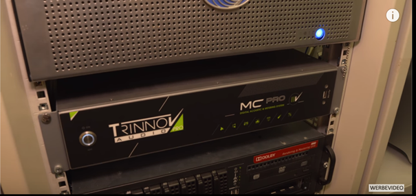

Στην συνεχεια μεταφερομαστε στον ειδικο χωρο οπου υπαρχει ο ενισχυτικος εξοπλισμος τυπου crown καθως και ενας επαγγελματικος επεξεργαστης της τρινοφ με τα 64 καναλια οπου μεταξυ αλλων πραγματοποιουμε την διορθωση του χωρου ενα μπορουμε λογω της ικανοτητας του να αποθηκευει διαφορετικα layouts να ενεργοποιησουμε ειτε την εγκατασταση για τον κινηματογραφο ειτε αυτη για το οικιακο σινεμα.
Ο στοχος σαφως ειναι να μπορουμε γρηγορα να κινηθουμε απο το σινεμα στην οικιακη διασκεδαση και αυτος ο χωρος ειναι που μας προσφερει αυτη την ιδιοτητα διοτι δεν ειναι πολυ μικρος για κινηματογραφο αλλα ουτε και αρκετα μεγαλος για οικιακη διασκεδαση.

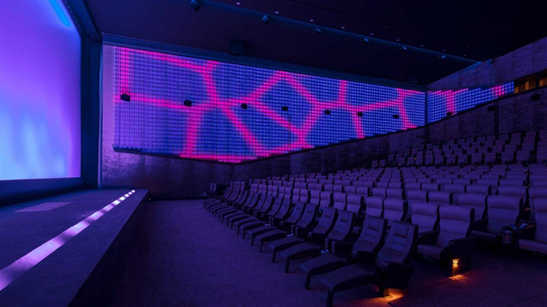

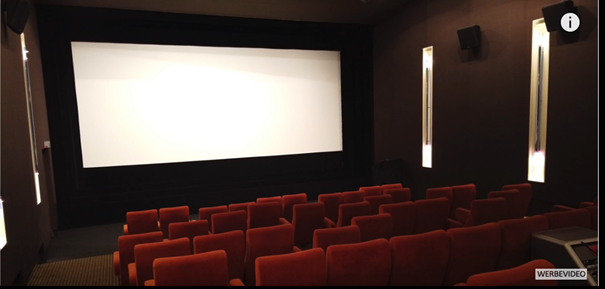

Βρισκομαστε πλεον στον τελευταιο σταθμο της επισκεψης μας, σε εναν πραγματικο κινηματογραφο ντολπμυ ατμος της arri. Μολις ολοκληρωθει η διαδικασια ενος προτζεκτ ντολμπυ ατμος μεταφερομαστε σε αυτο τον κινηματογραφο για εναν τελευταιο ελεγχο. Ο κινηματογραφος βεβαια ειναι ανοικτος για τον υπολοιπο κοσμο. Υπαρχουν επισης 2 ακομη μικροτερες αιθουσες για διαφορες προβολες.
https://muenchen.premiumkino.de/unser-haus/saele
