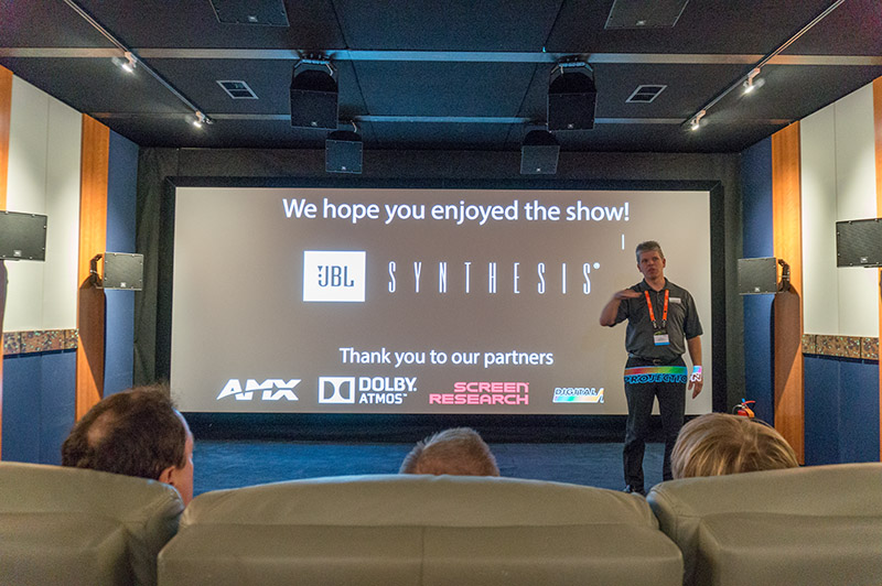

To ήξερα τι θα έβαζες, όταν τα είχα ποστάρει φωτό και σου έλεγα για το ύψος των surround έλεγες άλλες προδιαγραφές στο h.c άλλο στο σινεμά.:p
Ο αντικαταστάτης του 8340Α είναι το 9300 πάντως.
